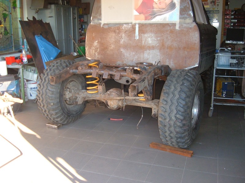

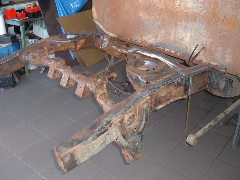

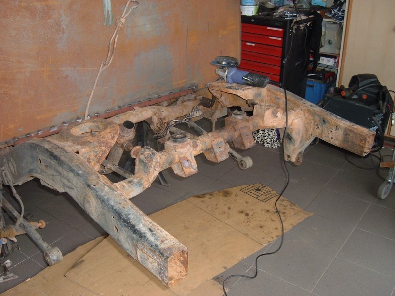

alors,faire de la place pour les roues ar .... c'est fait :mrd: :mrd:
on vire tout ce qui sert a rien
bon ben voila,reste plus grand chose

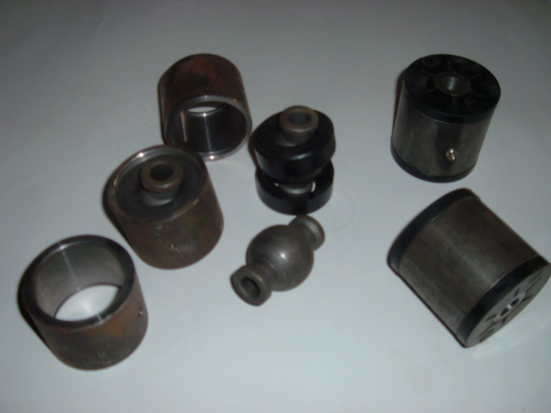

le dilemne du soir,silenblocs ou rotules pour les tirants ar ????????
vous en pensez quoi,le pont vas etre recule de 20 cm et je garde la panhard ar :inter?:
je penche vers les rotules mais a voir ....
Re: 61 ?? by reg
moi je dirais aussi rotules mon règ :yes12: :yes12: :yes12: :clin12:

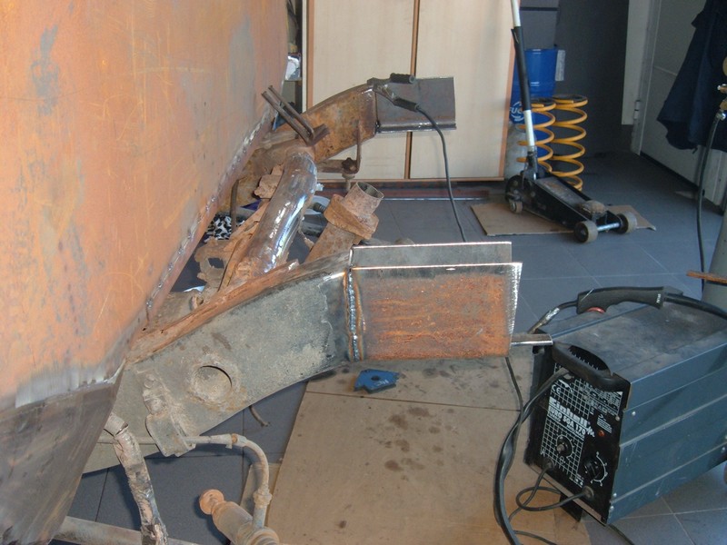

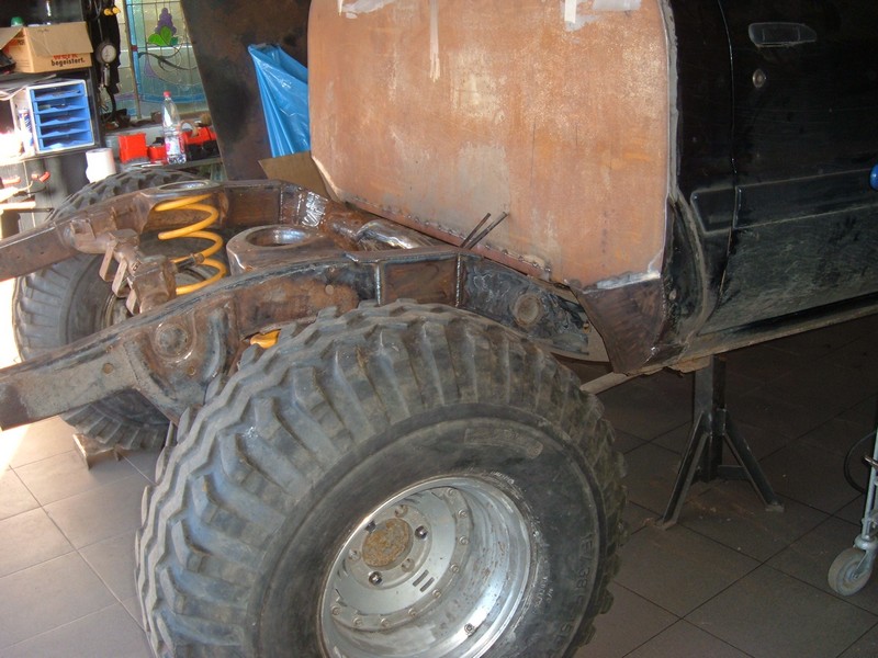

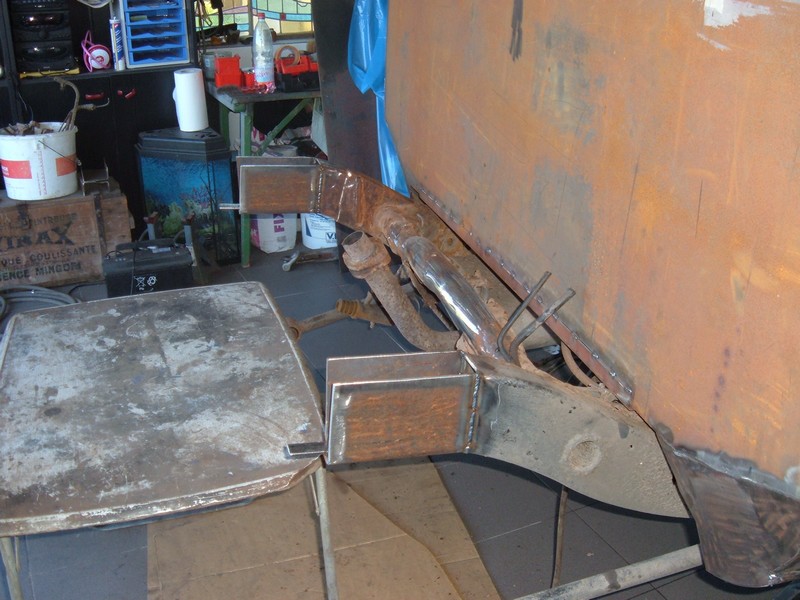

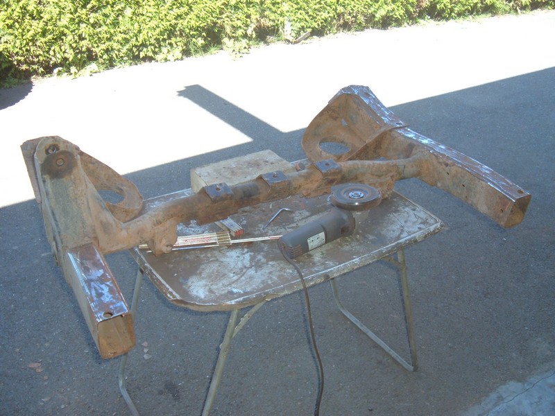

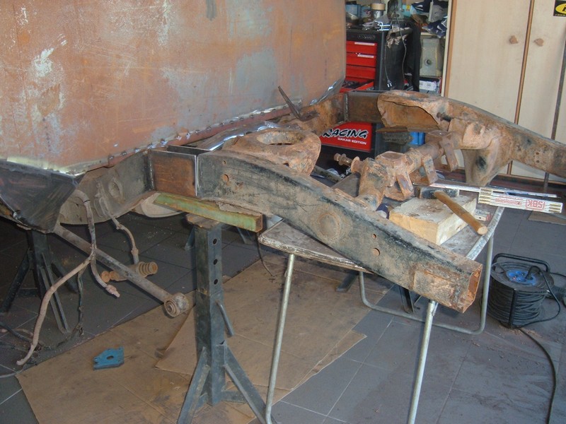

préparation de la rallonge
ca se presente bien
faut virer la rouille
le tout ressoudé,j'ai gagné 19 cm en empattement et 8 cm de hauteur pour la traverse arriere :lol:

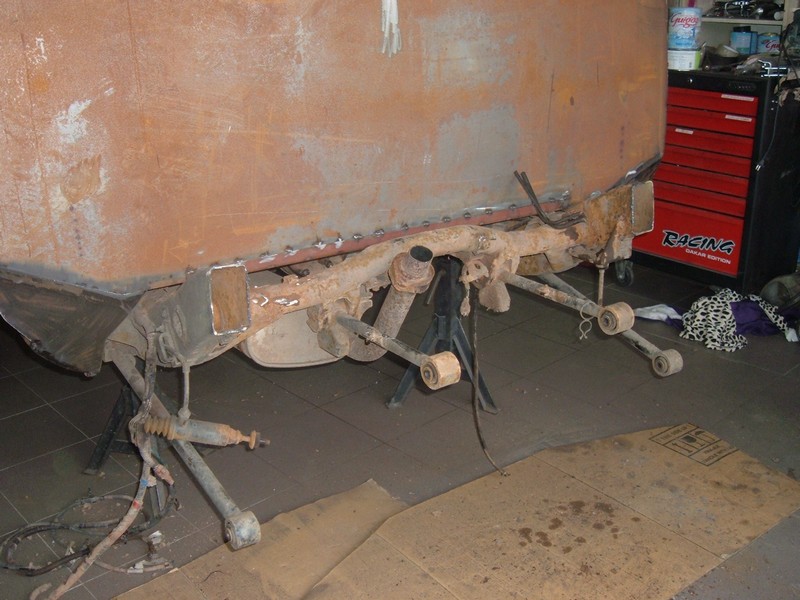

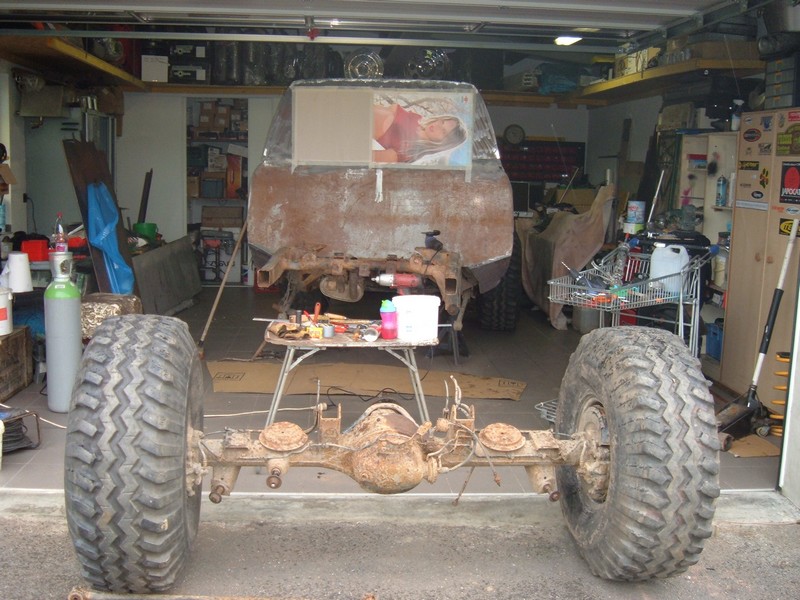

montage a blanc du pont ar
jusqu'a 42" ca devrais passer maintenant :mdr12345:
