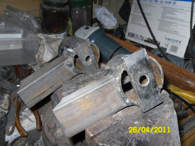

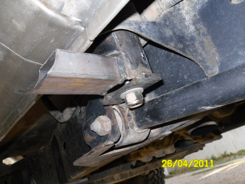

pour les fixations des marches pieds tu t'es pris sur les supports silentbloc chassi/caisse?
sergepatrol
Messages : 404
Re: le 60 de Serge
Message par sergepatrol »
matrol11 a écrit :pour les fixations des marches pieds tu t'es pris sur les supports silentbloc chassi/caisse?
exact,j'ai rallongé les tiges filetées du body

à l'arrière le tirrant me semblé passer trop prèt du support alors j'ai embouti le coté et maintenant sa passe sans problèmes

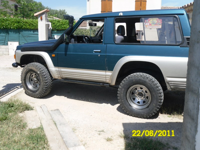

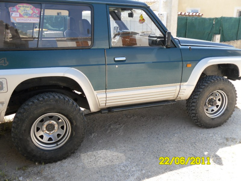

je me suis décidé à changer mes jantes,je suis passé de jantes alu en 8/16 à des tôles en 7/16,j'en avais marre de frotter les flans sur les rocher

Re: le 60 de Serge
Bien, ton SUV tuning commence vraiment Ă  ressembler Ă  un 4X4 d'homme :classe1:
:lol: Belles jantes mon pote, bravo :bisous12:

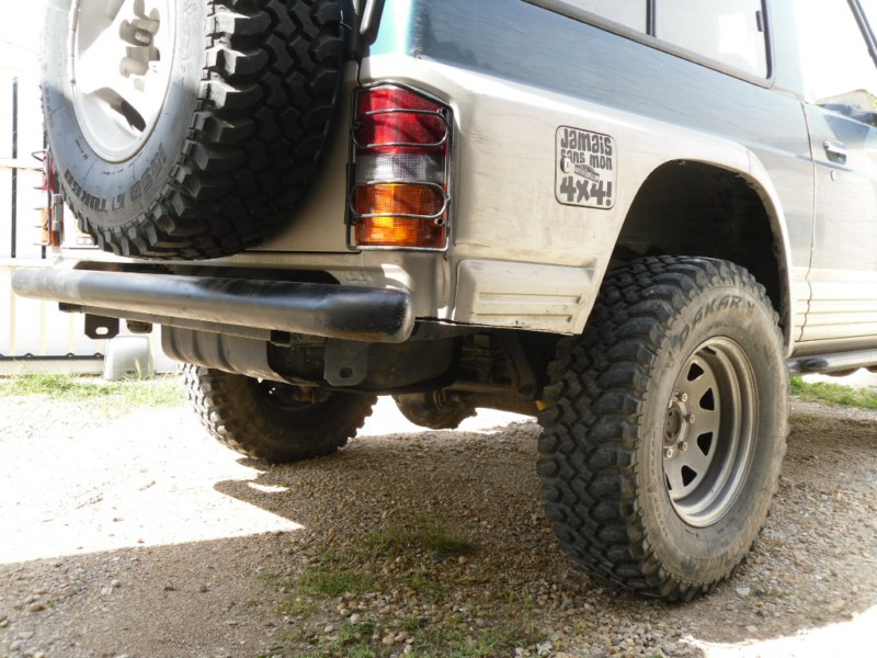

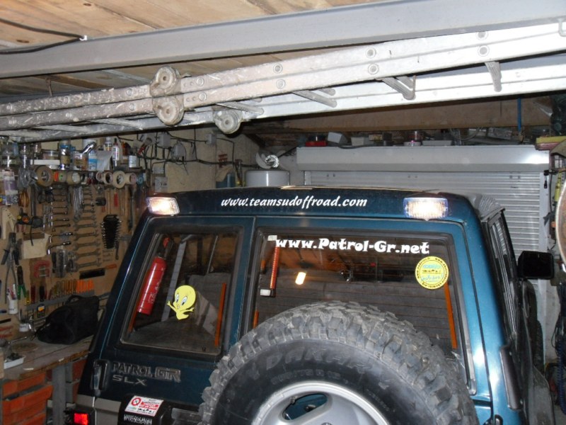

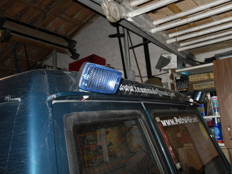

vu que les feux de reculs sur les multifonctions sont nul j'ai monté ces 2 petit feux qui me permettent de rentrer dans le garage sans trop de casse,c'est à dire que si j'avais pas tant de bordel se serait plus simple :rire2: :rire2:

Re: le 60 de Serge
:bravo12: :bravo12: bien les feux arrieres j ai ca aussi sur mon troll, c est l ancien proprio du troll qui les avaient montés perso j les aurrais mis ailleurs , car dans les randos genre parrain avec un peu beaucoup de branches tu vas faire comme moi maintenant tu vas transpirer en esperant qu ils soient toujours là en fin de journée j en ai deja cassé une paire en plastique qui etaient carré je suis passé a un model plus petit et metalique et ovale :clin12: :alabierre:

bob84 a écrit ::bravo12: :bravo12: bien les feux arrieres j ai ca aussi sur mon troll, c est l ancien proprio du troll qui les avaient montés perso j les aurrais mis ailleurs , car dans les randos genre parrain avec un peu beaucoup de branches tu vas faire comme moi maintenant tu vas transpirer en esperant qu ils soient toujours là en fin de journée j en ai deja cassé une paire en plastique qui etaient carré je suis passé a un model plus petit et metalique et ovale :clin12: :alabierre:
j'attends de les casser pour monter des petit,mais vu que ceux la je les pas payé en attendant sa le feras très bien :rire2: :rire2:

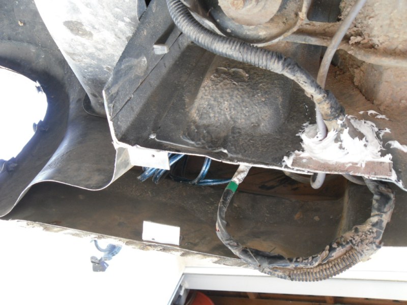

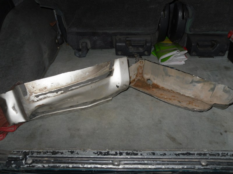

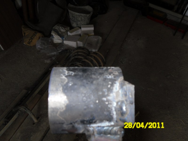

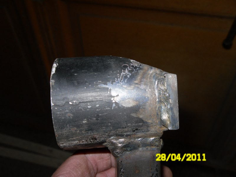

ce matin je me suis posé une question,je coupe ou je coupe pas :rire2: et bien j'ai coupé mais sa ma fais mal :mrd:
