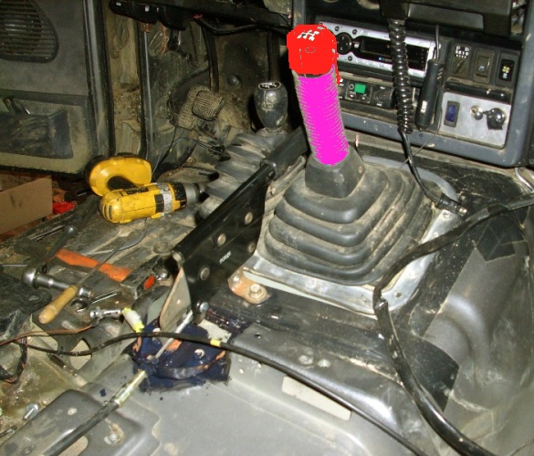

Image Déplaçagement du frein à main ! Image
alors on part de ça :
Image puis découpage de la bosse qui gène !
Image et pose d'inserts !
pour gagner un peu de place, j'ai raccourci un peu le "manche" ! Image
donc il faut aussi démonter le "bitognot" Imageet raccourcir la tringle ! Image
il a fallu recréer une butée pour le ressort de rappel ! Image
et voila 2 , 3 cm de gagné ! Image
et la place pour mettre ça entre les sièges avants ! Image
normalement demain les sièges ! Image
a+
defrance
Messages : 753
Re: Friteuse 2.0 ;o)
Message par defrance »
cool ;)
"Yvon" :sac: etre bien fraiche les roteuses :mrgreen: :mrgreen:
:shock: c'est koi le truc qui remplace le souflet :roll: un nouveau "gadget" :mrgreen: :mrgreen:
leffond
Messages : 1059
Localisation : haute patate !
Message par leffond »
:mrgreen: comme ça !
ce sera mieux ! :fet:
