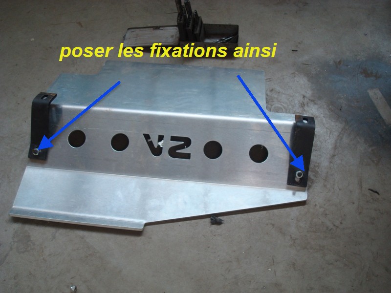

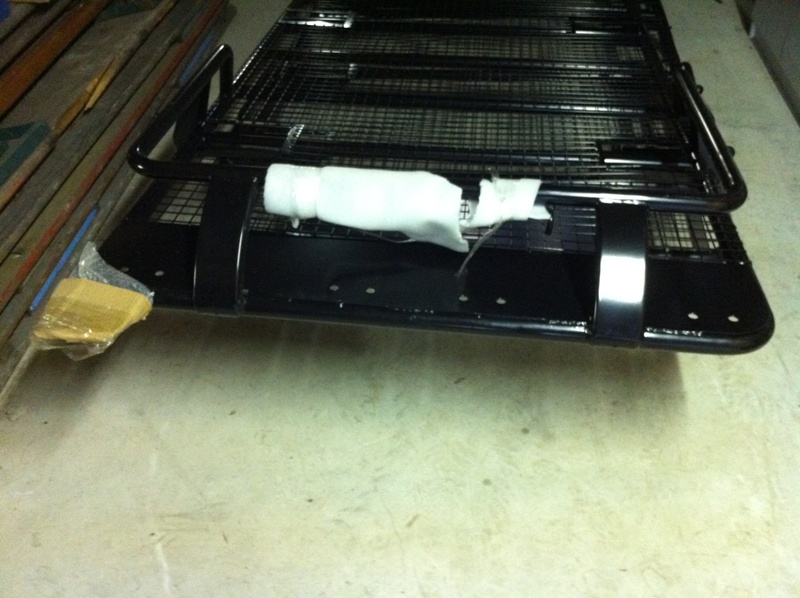

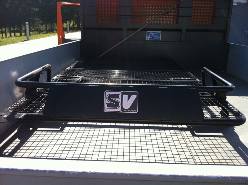

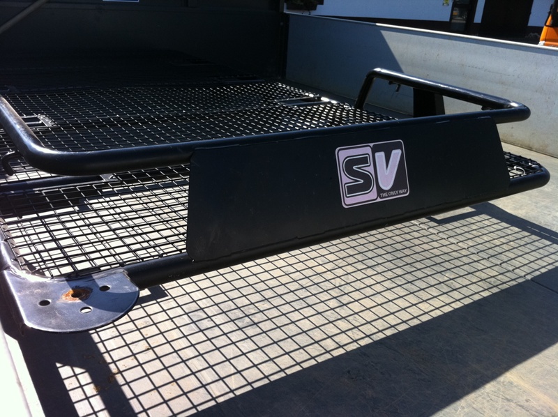

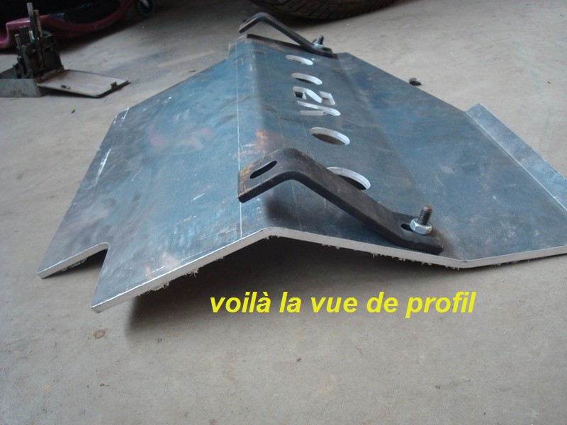

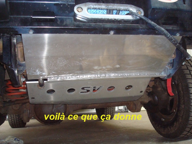

commencé aujourd'hui au boulot , demain les photos avec la finition , y a pas mal de boulot pour l'adapter au nouveau pare choc , et que ça reste joli :yes12: :yes12: :yes12: :yes12: :yes12: :yes12:
voilà les différences entre les deux galeries , excepté la taille bien sur :yes12: :yes12: :yes12: :clin12: :clin12: :clin12: :clin12: :clin12: :clin12: :clin12:

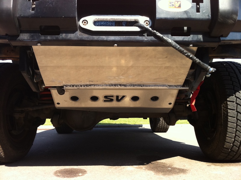

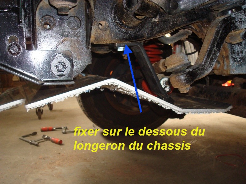

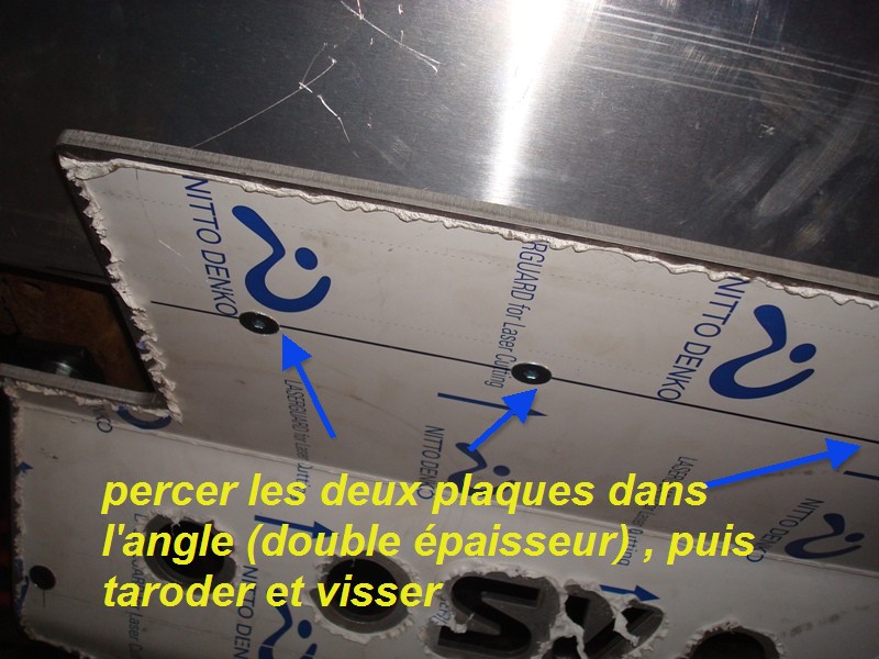

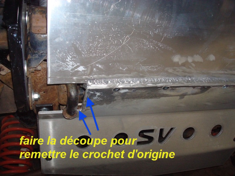

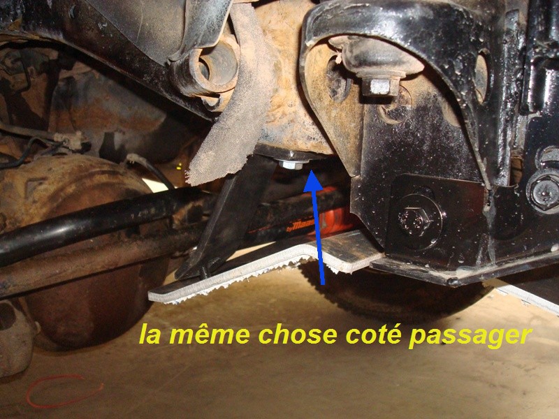

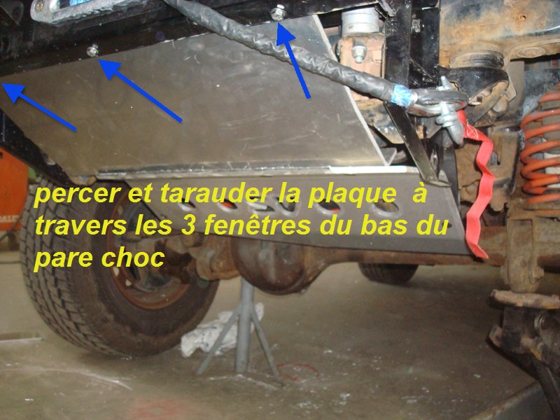

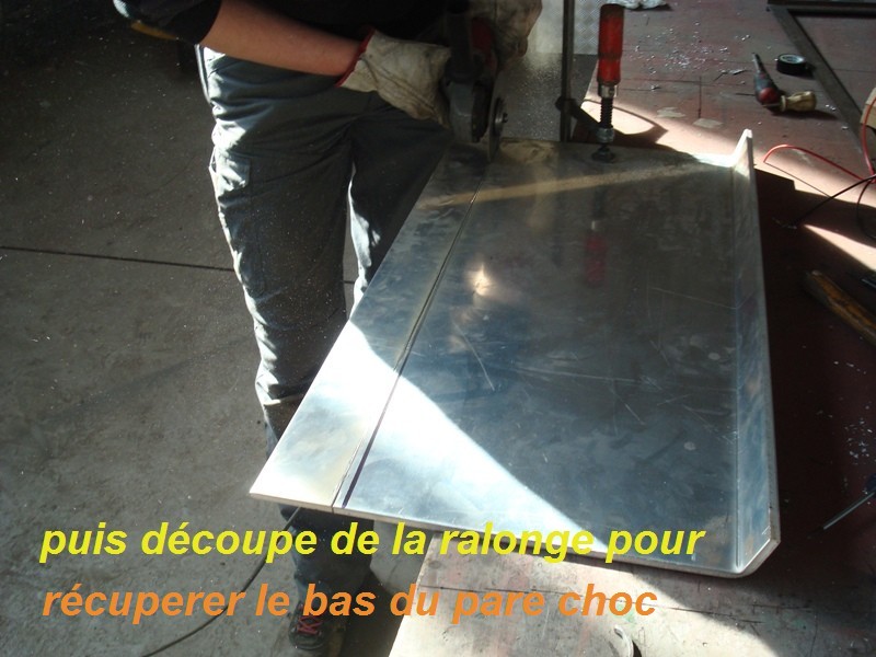

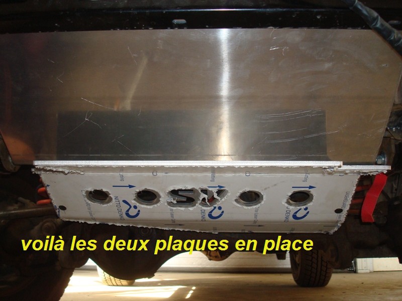

voilà , avec l'aide de Bob mon collègue , nous avons adapté le ski et la rallonge pour le pare choc SV

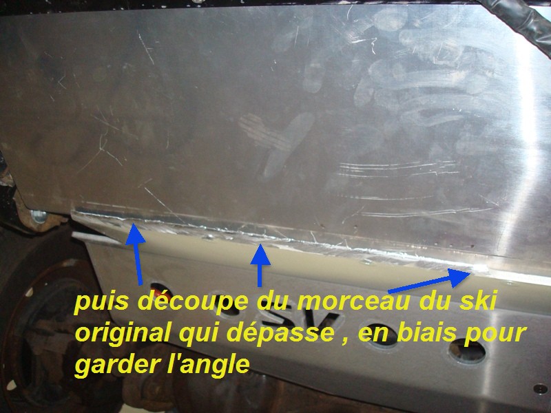

la suite en image , j'ai commenté directement , ça me paraît plus clair ainsi :yes12: :yes12: :yes12: :yes12: :yes12: :yes12: :yes12: :yes12:

put1 souder sur place et de l'alu en plus chapeau :bravo12: belle réalisation
Membre du Team TSOR
bob84 a écrit ::bravo12: :bravo12: :bravo12: :bravo12: :bravo12: y a du grand nivaux là :respectot: :respectot: :respectot: :classe1: :yes12: :alabierre: :fume:
Merci l'ami , j'ai encore de la ptite poussière d'alu partout :mrd:
Je me suis gratté toute la nuit :mrd:
Merci pour le compliment je ferais partager à Bob , le soudeur du coin :clin12: :ben:
sergepatrol a écrit :put1 souder sur place et de l'alu en plus chapeau :bravo12: belle réalisation
Et oui , il était trop bien installé le ski , le souder sur place était la meilleure solution :clin12: :ben:
Juste le cordon était long à tirer et la buse a pratiquement fondu :surpris1:
Ca chauffe :clin12: :clin12: :clin12:
Du bon matos des bonnes idées et vogue la galère :clin12: :ben:
ouè l alu c est une vraie saloperie pour ca, y faut beaucoup d amperage ,alu en 8mm au moins 230Amperes ,et des gros gants en cuir sinon aie aie aiiiiiiiiiiiiiiie :benben12: :peur:
je reste sur l acier l inox la fonte le pvc pression et l abs j en ai assez a faire avec tout ca :rire2: l alu j laisse ca aux autres :fume: :alabierre: :alabierre: :alabierre: :alabierre: :alabierre: :alabierre: :alabierre: :alabierre: :alabierre: :alabierre:
