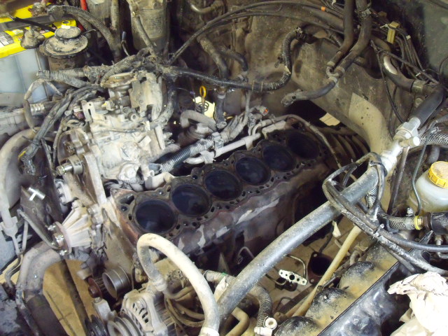

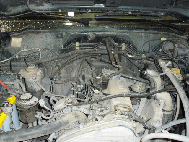

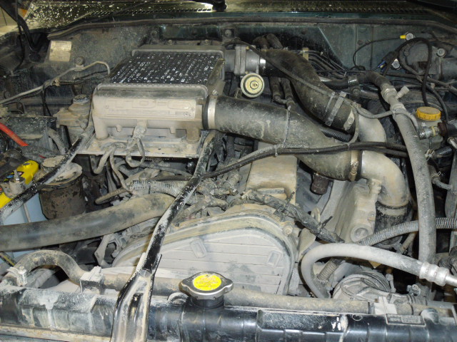

Alors après mes problèmes de culasse de la semaine dernière voici le démontage que j'ai opéré aujourd'hui...
Je précise que mon moteur ne chauffait pas d'un poil, mais j'avais de la pression dans le circuit qui me vidait le radiateur dans les vases d'expensions et ça dégueulait par le trop plein...
J'ai quand même réussi à aller au rasso PGR, à rouler deux jours là-bas et à revenir, 820 kms en tout en rajoutant au total moins de 10L d'eau férigineuse gracieusement offerte par mon ami Pablo dit Vertige 57... Qu'il en soit ici justement remercier...AMEN :chin: :mdr:
Première étape ouvrir le capot :oops:

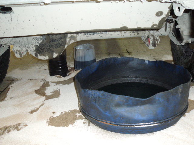

Deuxième étape vidange liquide de refroidissement et huile moteur
Un peu de ménage sur le haut Intercooler, des prises, des durites, des tuyaux et pleins de petits bordels...

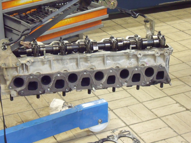

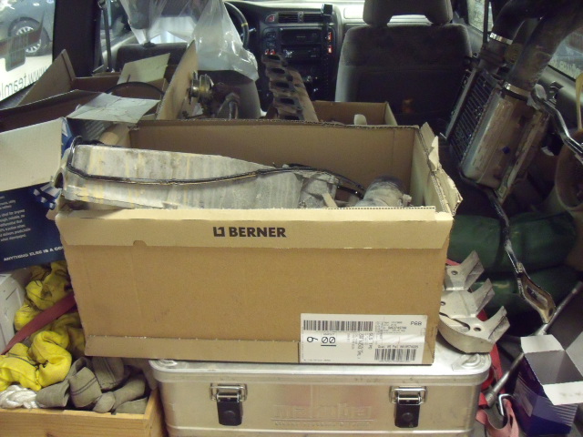

Après 10 minutes de mécanique supplémentaires :oops: :mdr: :oops: je sors la culasse

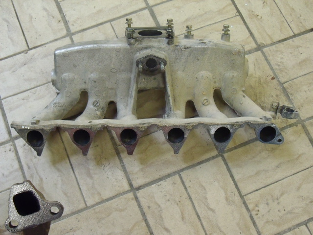

La pipe d'admission même pas encrassée :?: :oops: :mrgreen:

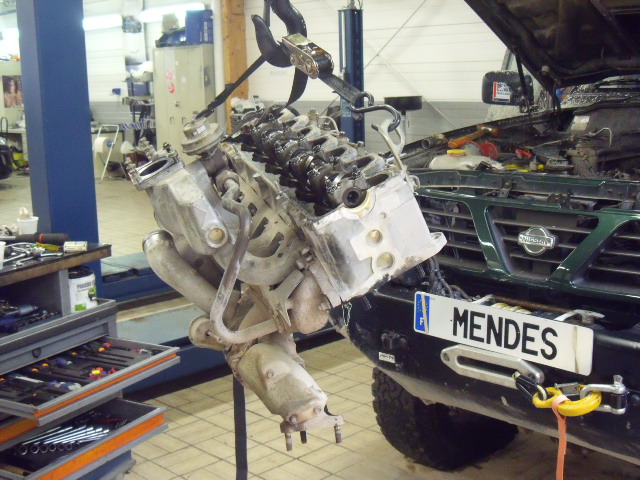

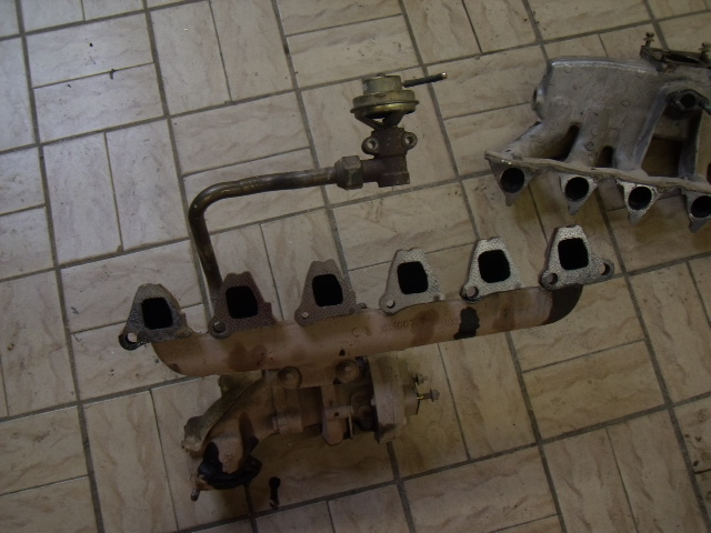

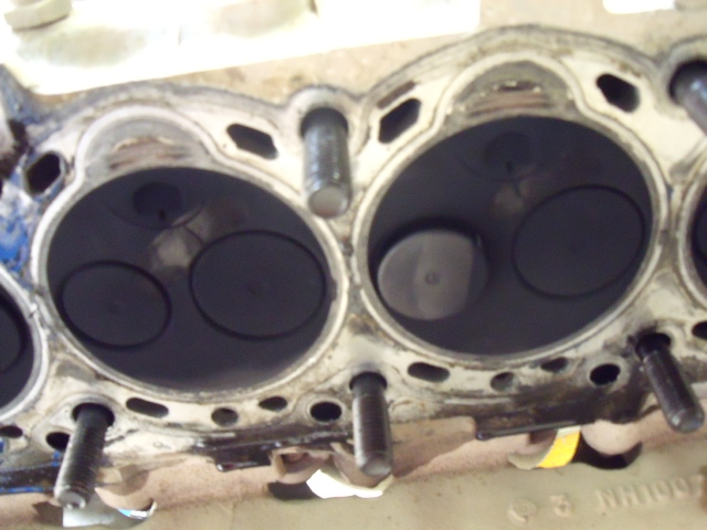

La pipe d'échappement
La culasse presque à poil
Le mal par lui-même Cylindres 4 et 5 aïe aïe aïe :oops:
Modifié en dernier par Mendes le 09 mai 2009 20:01, modifié 2 fois.

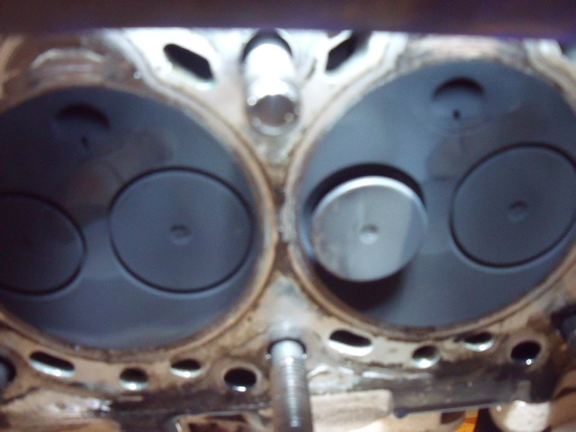

Une autre pour ceux qui aurait du mal à voir :ha:
Voilà c'est tout pour aujourd'hui je charge tout dans le coffre et je vais à l'apéro avec ma petite femme parce que je l'ai bien mérité... :yes:

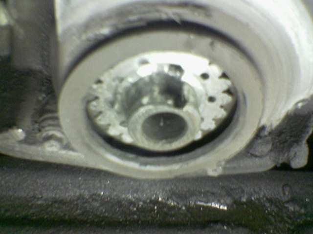

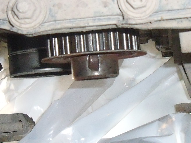

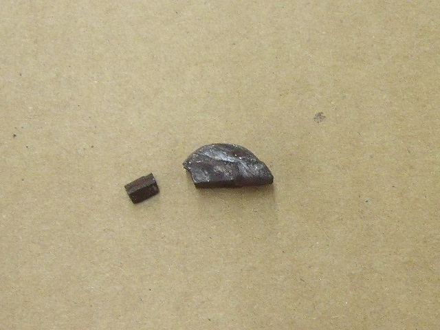

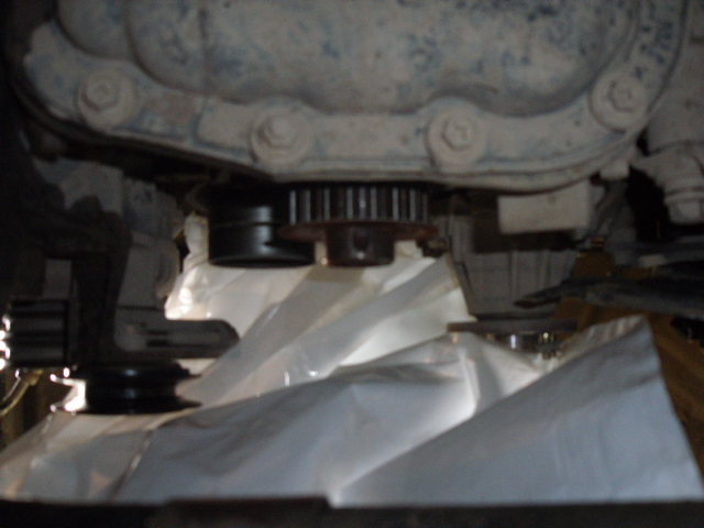

Et maintenant la surprise du jour au démontage de la poulie de vilo la clavette m'ai tombée dans la main comme ça...
Vu du logement de la clavette sur le vilo
Alors je profite de ce post pour demander l'avis des connaisseurs, est ce que le logement de la clavette n'est pas trop abîmé pour remonter :?: :?: :?: :oops:

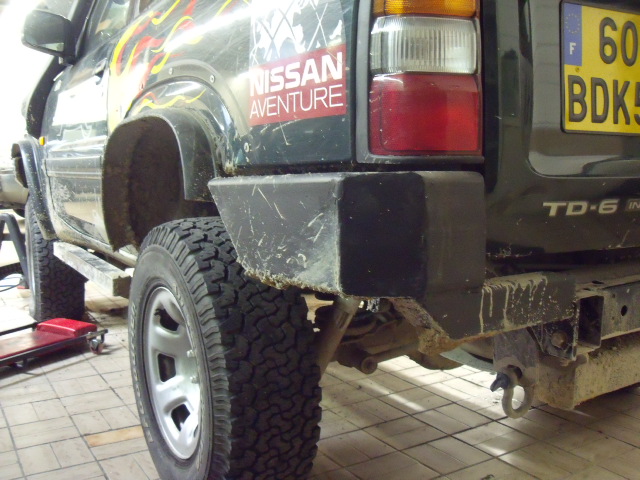

Je vous avez pas mis de tofs de mes demi PC arrière que m'a fait Papa Mendes....

Re: Le 61 de Mendes et mini Mendes
salut président
merci pour le reportage
t'as eu du bol quand même , et ça ne m'étonnes pas que tu montais en pression dans le vase
pour la clavette de la tête de vilo , ça ressemble furieusement à la mienne , et malheureusement c'est pas bon signe :( :( :( :( :( :( :oops: :oops: :oops: :oops: :oops: :oops:
le mien avait été remonté ainsi et il a duré 17000 kms :( :( :( :( :( :( :( :( :( :(
d'autres plus pointus que moi te dirons ce qu'ils en pensent , mais pour moi ça sent pas bon :( :( :( :( :( :( :( :( :(

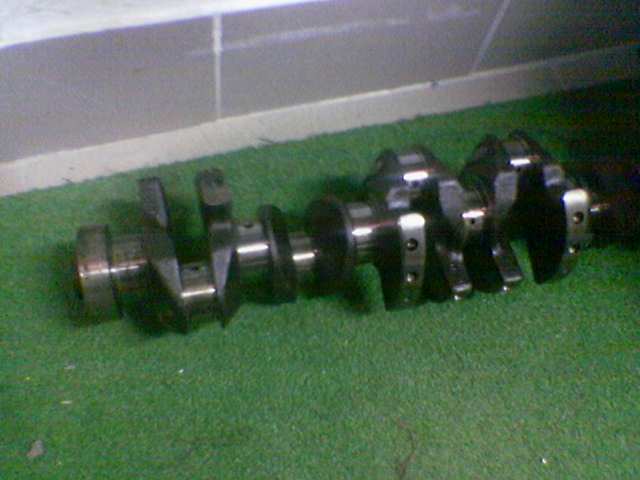

un petit sou!venir du mien ;)
vous leur faites quoi pour péter les têtes de vilo comme ça?! :affr:

tiens j'ai retrouvé une toff de la tête de mon vilo , ou la clavette ne servait plus à rien et la poulie damper tournait folle :roll: :roll: :roll: :roll: :roll: :roll: :roll: :roll:
