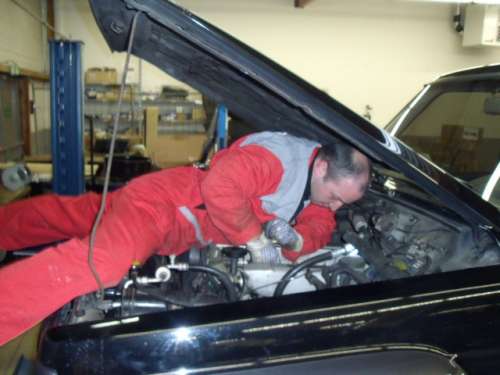

Au programme de la journée
Vidange moteur, boite, transfert, pont avant et arrière.
Remplacement des filtres à huile, à air et à gazole...
Puis les nains ont fait tout le nettoyage intérieur, aspi, plastique et vitres int/ext...Ils sont épuisés :mrgreen:
On a aussi coupé et installé tous les trois un beau morceau de moquette noire tout neuf pour le coffre...

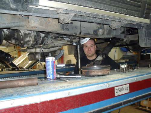

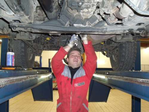

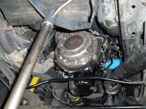

Hier avec l'aide de maitre Pablo remplacement de l'embrayage du Troll de la patrone, parce que la butée commencé à faire de plus de bruit que l'autoradio :benben12: :rouge12: :rire2:
On en a bien chier pour changer la bague en bronze au centre du volant moteur on a même du fabriquer un outil avec les moyens du bord pour extraire l'ancienne et surtout pour ré-enclencher la boite dans le volant moteur et l'embrayage vu qu'on avait pas de centreur :rouge12:
Mais après 6h de bataille ça l'a fait :bravo12: :bravo12: :bravo12:
Merki du coup de main PABLO :alabierre:
Monster garage en action :mrd: :mrd: :mrd:

L'embrayage n'était pas trop mort mais la butée était au bout du rouleau :oups1234:
Après l'effort le réconfort avant la douche parce que c'était plus que nécessaire :rire2: :rire2: :rire2:
Malheureusement il faudra retomber la boite parce que les roulement de l'arbre primaire sont niqués, la boite grogne grave sur tous les rapports impairs, on verra ça plus tard, ça doit faire un boput de temps que c'est comme ça alors ça tiendra bien encore quelques mois :rire2:

excellent , bravo à vous deux , moi comme centreur j'ai coupé une rallonge de cliquet 3/4 c'est pile poil la bonne taille pour entrer dans la bague en bronze :yes12: :yes12: :yes12: :yes12: :yes12:
Re: Le TROLL a Lulu
Bonne idée la prochaine fois on t'embauche et tu l'apportes avec toi :rire2: :alabierre:
