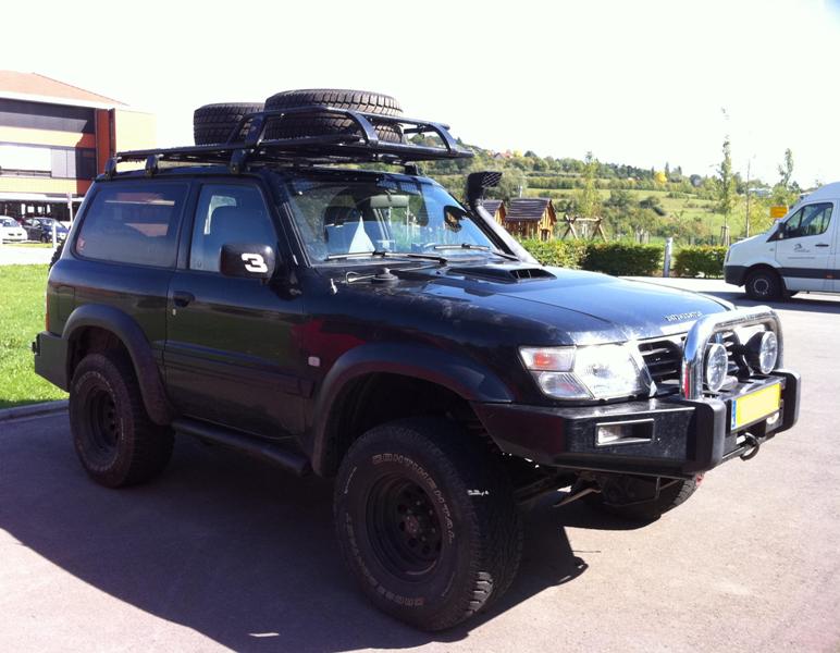

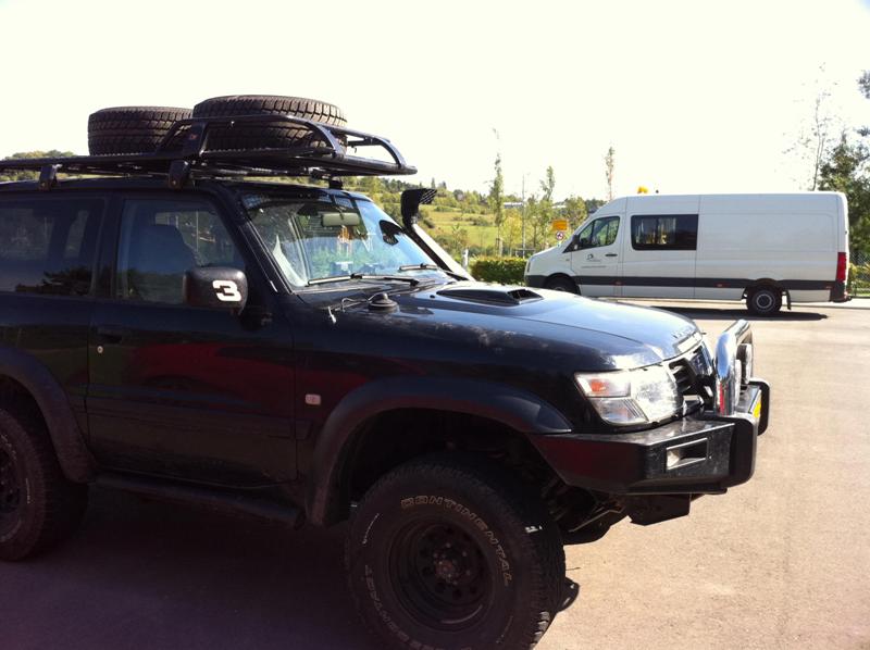

deux petites toffs , avec les roues de secours sur le toit , on part en raid :rire2: :rire2: :rire2: :rire2: :rire2: :mrd: :mrd: :mrd: :mrd: :mrd:
non on a un court , et pour transporter des roues en 33 c'est mieux , deux dedans , deux au dessus :yes12: :yes12: :yes12: :yes12: :yes12: :clin12:

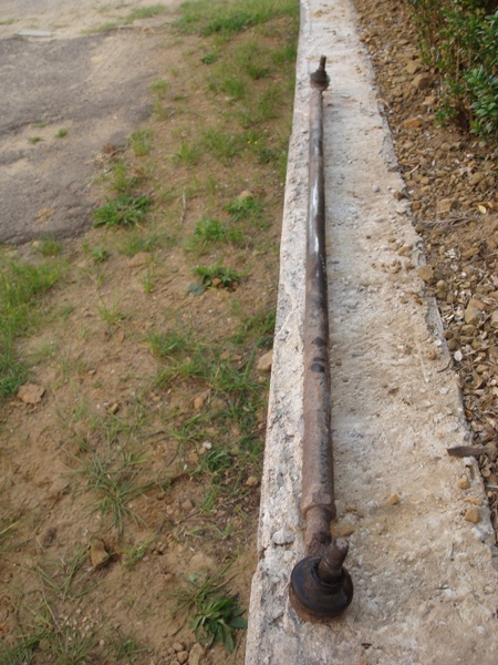

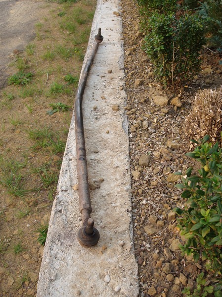

bon y a un moment que les pneus gueulait à chaque virages , et quand on à fait l'embrayage on a vu que la barre de direction était cintrée , et donc je roulais avec les roues ouvertes :peur: :peur: :peur: :peur: , donc démontage et redressement , ça va pas comme redresser un chewing gum , mais ça fini par revenir , voilà une toff avant et une après :peur: :peur: :peur: :peur: :peur:
j'ai été faire un tour , et bien plus un bruit en virage , même prononcé :clin12: :clin12: :clin12: :clin12:
