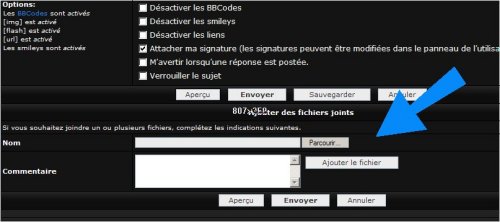

tu peux les mettre toi même, quand tu poste un message, tu descends, et tu as la possibilité de mettre des tofs
- patrolgr54
- V.I.P
- Messages : 4653
- Enregistré le : 13 févr. 2008 22:44
- Localisation : Nancy 54
- Contact :
Re: Le 61 de Mendes et mini Mendes
regarde, c'est ici
- Fichiers joints
- Image1.jpg (26.24 Kio) Vu 23980 fois

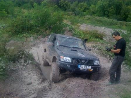

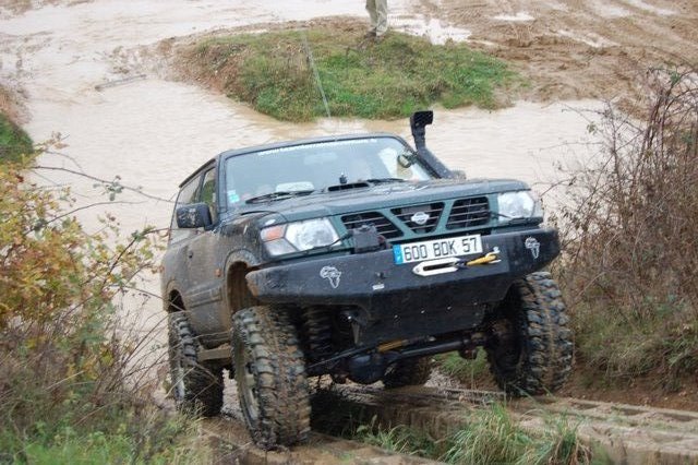

en voila deux :yes:
- Fichiers joints
- IMG_0011.jpg (26.91 Kio) Vu 23942 fois
- IMG_0010.jpg (25.52 Kio) Vu 23945 fois
