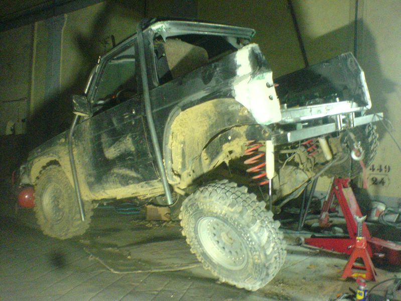

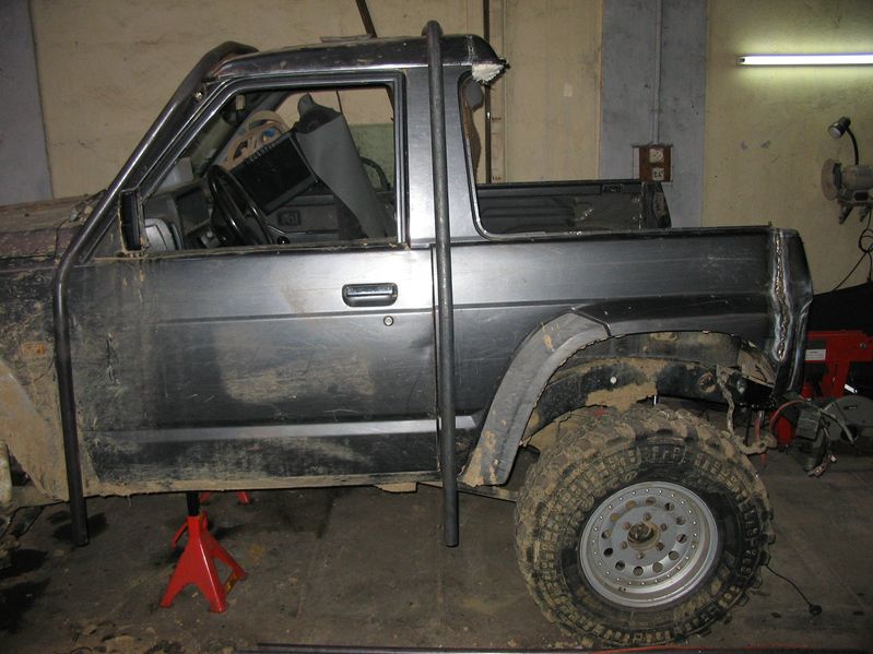

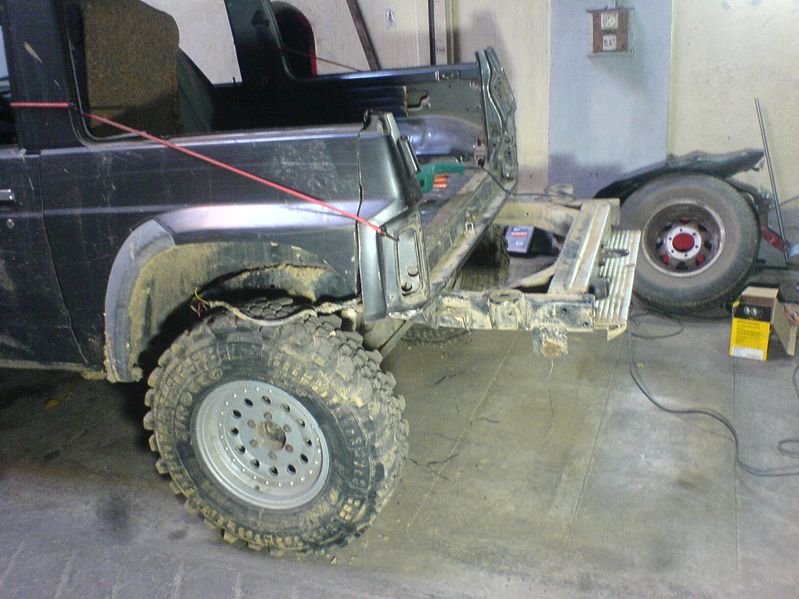

Chassis raccourci de 45cm

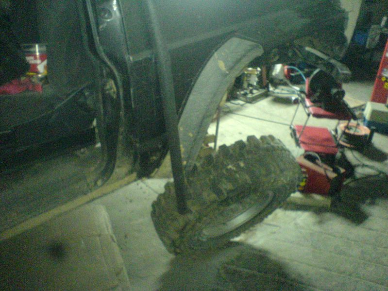

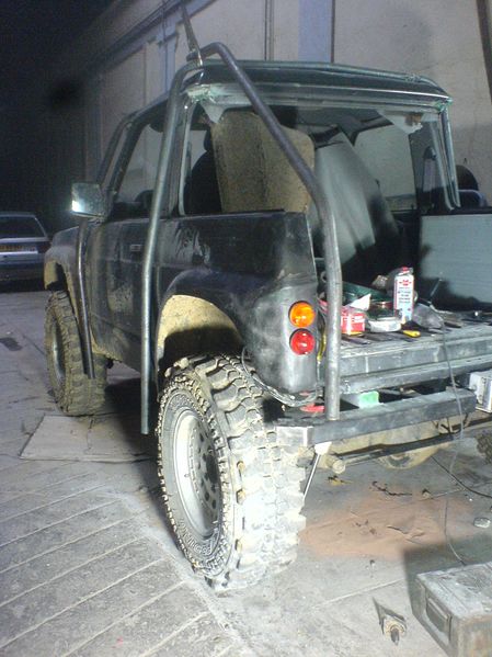

Arceau exterieur
Par choc Arriere avec attelage amovible

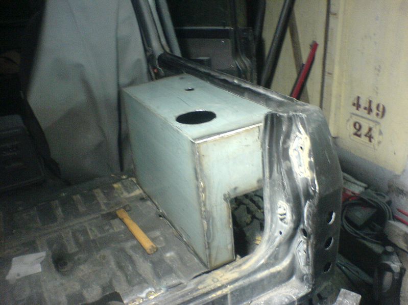

Reservoir sur mesure, qui prend la place du passage de roue AR Droit

Elargisseur de voie +30mm pour moins frotter dans les ailes

Benoit, ben si ça se voit pas mais ça a pas mal evolué depuis la derniere fois, la partie carrosserie est quasiment finie (on souçonne pas le boulot qui se voit pas), il est posé sur ses 4 roues, la partie avant est finie, le reservoir est fini y plus qu à branché, le treuil arriere est en place (j'avais moins d'1cm de marge dessous), l'arceau ok il a pas trop avancé mais bon doucement qd j'ai un moment ça avance :mrgreen:

reservoir branché, le moteur tourne à nouveau
