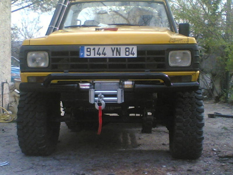

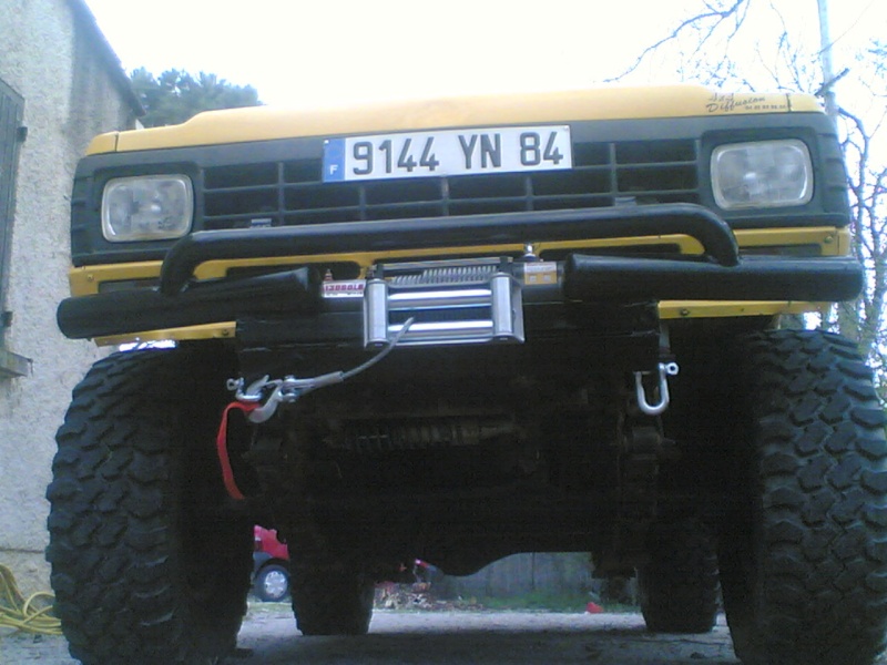

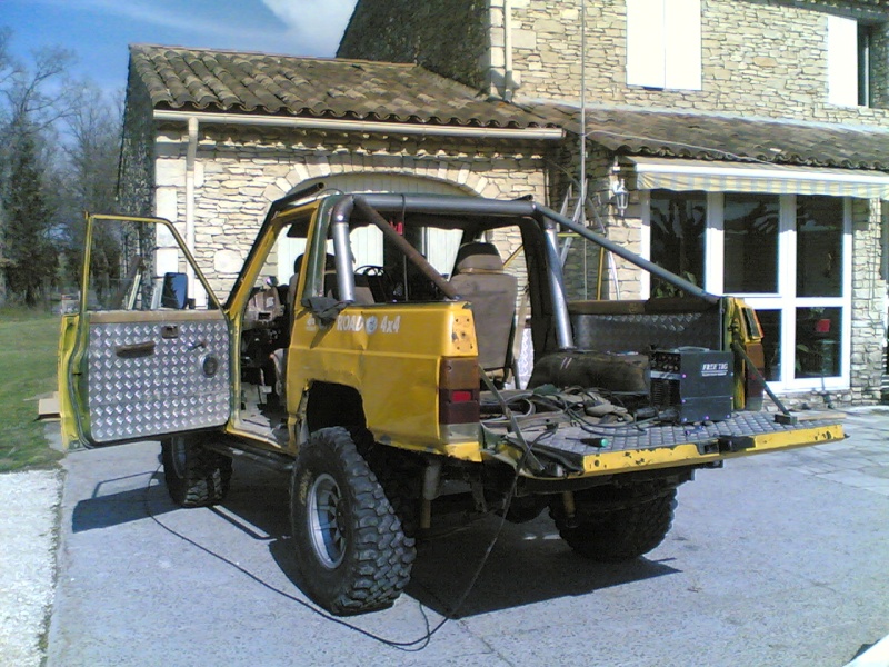

alors mon troll et un 3.3td de 86
un chouilla modiffié :rehausse +7et body+5 pneu33.12.5.15 tub avant arriere et lateral plus de htop mais une bache bikini lp avec veilleuses facon bmw treuil 5.7tonnes block arb arriere arceaux pression turbo revu a la hausse chnorckel maison et boite a air 205gti1.9 mano pression turbo au tableau de bord (vu que y a plus la soupappe du turbo ) ligne inox fait maison comme le reste dailleur diamete 60.3 et encore quelques conneries je vous balance les tofs enfin j vais essayer :mrgreen:
[attachment=0]
Re: troll de bob84 3.3td de86
Posté : 11 mai 2009 12:15
par bob84
j en remet une couche j ai oublié de dire embiance a bord tole alu strié et tapi de convoyeur au sol comme ca karcher interieur et exterieur :mrgreen: :mrgreen: :mrgreen: :cach:
