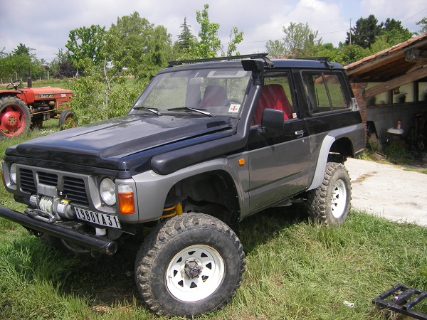

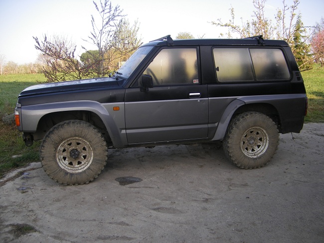

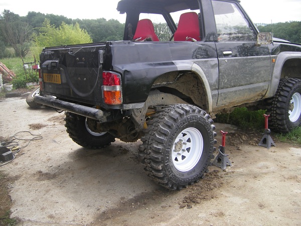

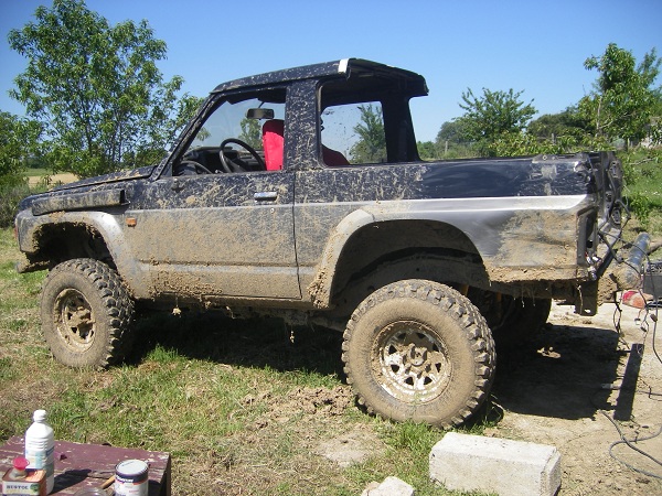

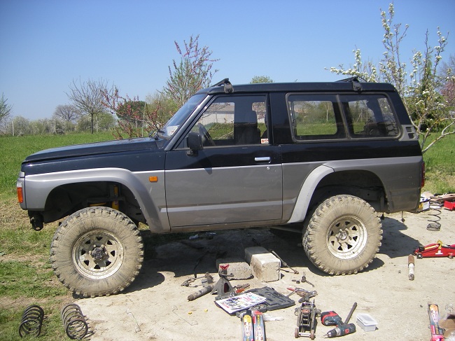

mon gros et moi somme nouveau sur le site, alors je vous presente donc mon y60 , il est de 89 et a 290000km (en rodage).
quand je l'est acheter la culasse etait hs (fendue) donc une culasse , joint de queu de soupape , coussiet de bielle , une segmentation avec deglacage des cylindres , pochette ........ plus tard ca tourne impecable .

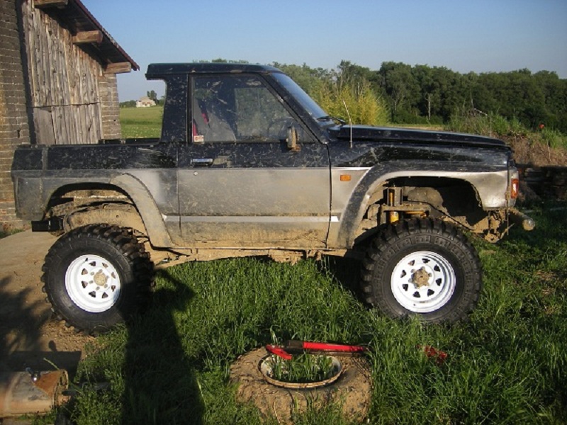

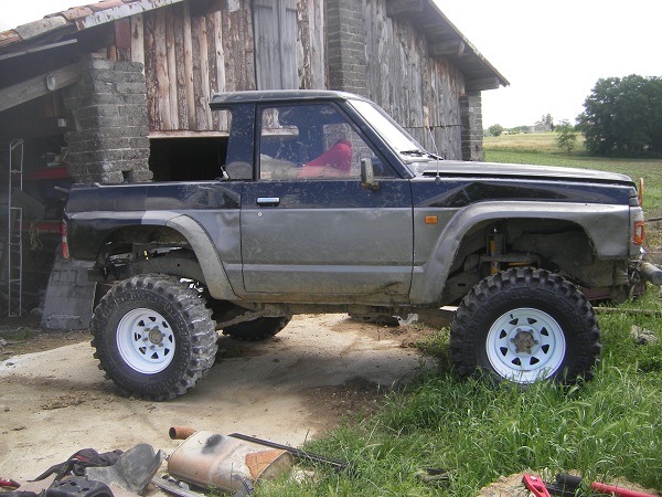

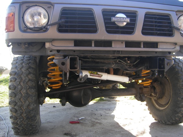

il etait temps de lui faire une petite beautée ,j'ai lui mit un kit +7 ome , body +5 , capot a l'australienne , modif du circuit de ldr , un amorto de direction ironman, puis decoupe des aile ar , repose des pc av+treuil et ar maison de mon ancien troll et un snorkel

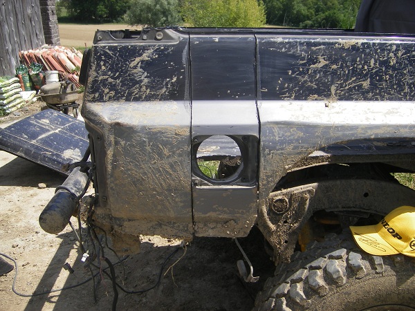

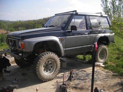

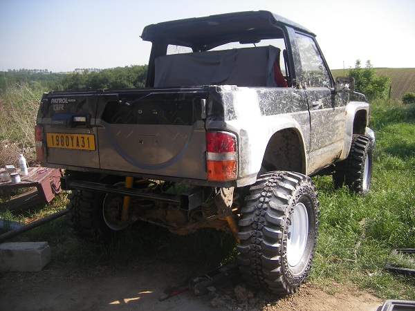

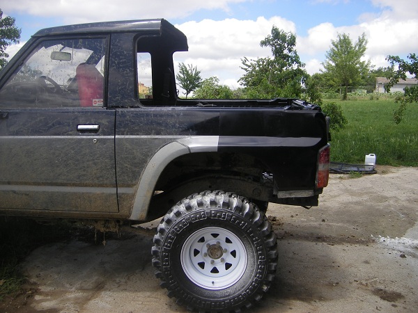

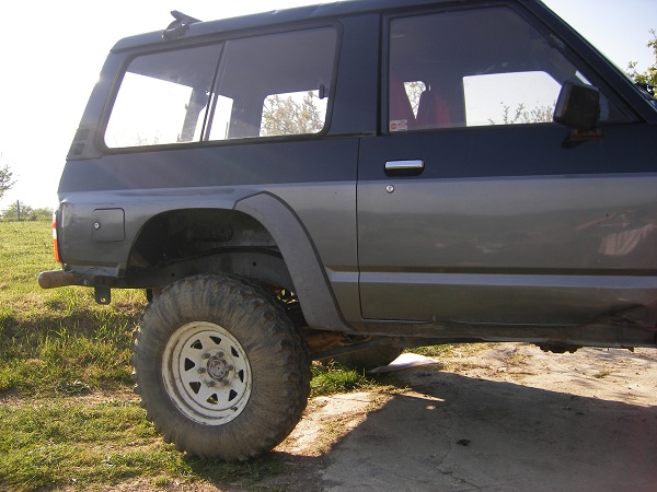

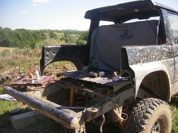

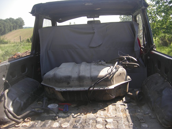

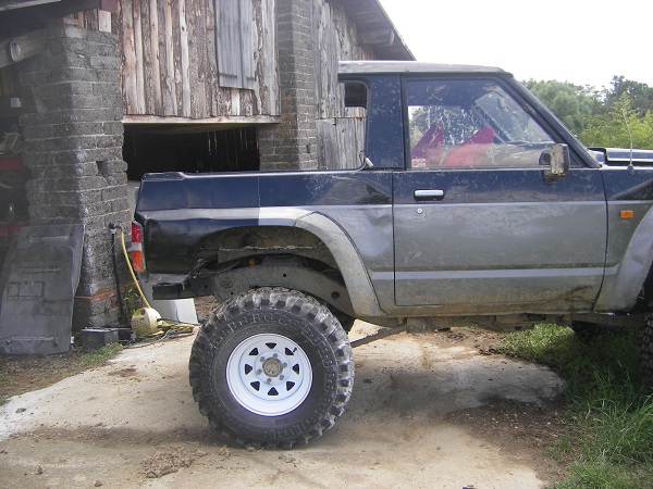

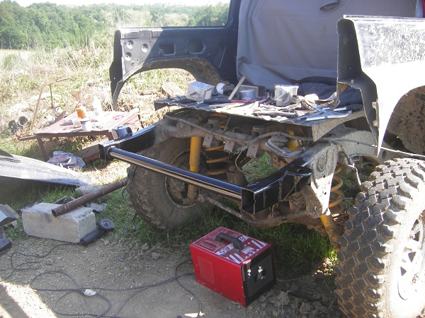

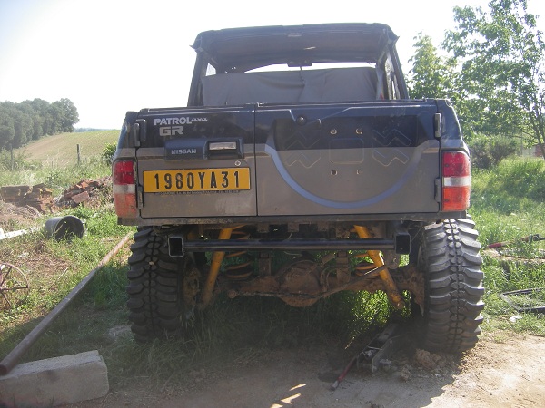

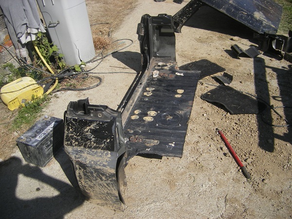

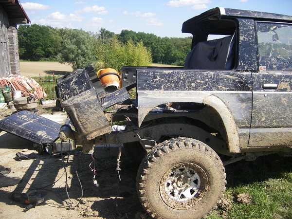

tout allez bien mais apres une premiere sortie mouvementer ou j'ai laisser de la peinture sur un paquet d'arbre :rire2: :rire2: , j'ai decider de lui faire une tenue de combat . alors c partie on enleve le superflux a l'interieur , puis on decoupe le toit et le cul du gros , on racourcie de 19cm la carosserie et de 24 cm le chassie , on repositionne le tout et on prend des repere pour les suport de caisse ar . une fois le renfort et les suport soudé on s'ocupe de de resoudé la caisse , puis un coup de mastic,apret,peinture et c bon pour l'instant ca restera comme ca :rire2:
voila ou j'en suis pour le moment, il me reste donc a remetre le pc ar , finir la beine et lui faire un tubulaire pour proteger le tout
je vous met des photos de l'evolution

la suite des photos

ok encore d'autre

et encore avec les 305/70/16 mudmax

suite de l'evolution ce matin repose du pc ar et decoupe des tubes pour les protection de bas de caisse ,, comme je n'est pas encore commander les tubes pour la tenue de combat j'ai reposé les garniture dans la beinne et les pare soleil . donc faute de manque de piece :oups1234: :oups1234: cet aprem repos

super troll grosse prepa dessus tes jantes est pneus c'est du combien en dimention car c'est terrible
gabi31
Messages : 40
Enregistré le : 12 juin 2010 07:43
Localisation : toulouse
Re: y60 de gabi31
Message par gabi31 »
salut
les pneu c du mudmax en 305/70/16 ou33/12.5/16 ya les 2 dimention sur les flancs , les jante c des goss en 8/16 et pour le deport ya marqué n25 a l'interieur
voili voilu
