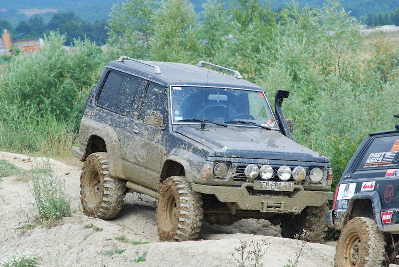

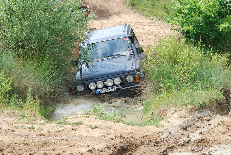

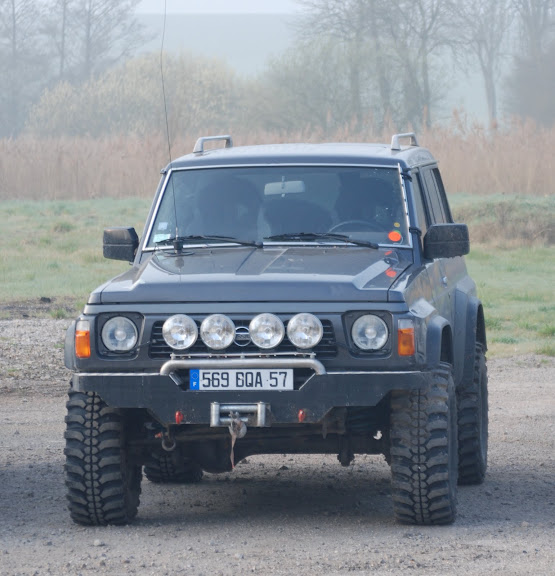

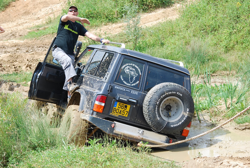

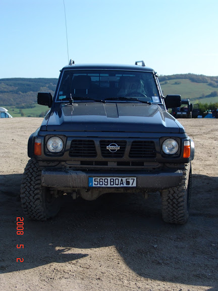

avant
2008
aujourd'hui
en promenade

pour l'arrière je voulais garder le marche pied alu pour mon chien .... c sure les angles de sorties sont moins bon mais esthétiquement c mieux c plus pratique et en plus au ct ca choc pas !!

t'as une idée du poids du PC av?

missa a écrit :t'as une idée du poids du PC av?
15 kg p'tet 20...
c du U de 80 mm * 4mm d'épais je me renseigne sur le poids brute et j'essaierai de l'estimer ...
pat contre le pc est juste fixer avec les deux "anneau rouge" directement sur la platine du treuil que g fabriquer avec un I PN de 200.... de près d'1cm d'épaisseur ....
cedric et son troll
Messages : 387
Re: je veins de voir que g pas mis le mien....
7.8 kg au mettre !!il y en +- 3 mètres soit 25kg .... a la louche après si tu diminue l'épaisseur du fer ....

cedric et son troll a écrit :7.8 kg au mettre !!il y en +- 3 mètres soit 25kg .... a la louche après si tu diminue l'épaisseur du fer ....
ok je pensais plus lourd! :respectot: :respectot:
je voulais du solide et j'avais prévu des ressort pour une charge supplémentaire de 100kg il me semble ....
apres je pense que c la forme qui t'intéresse logiquement avec du 2mm... tu divise par deux après :ben fo pas pousser les arbres ....
