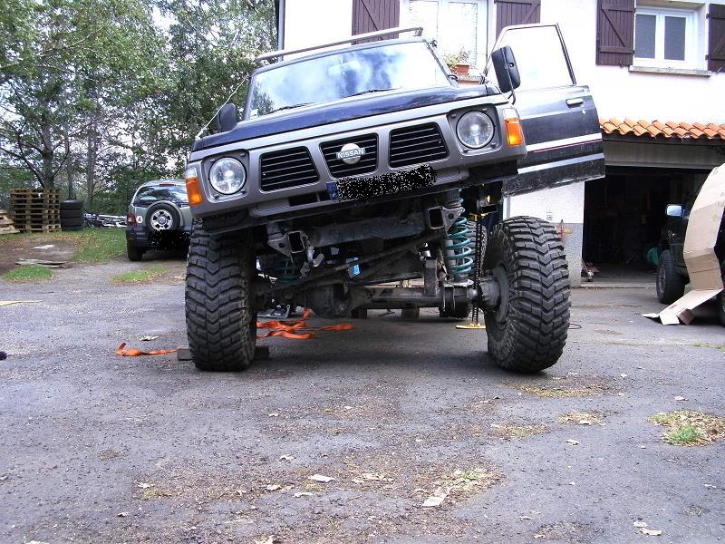

je me décide enfin a vous presenter mon troll
mon pere l'a acheter fin 2005 et le la vendu en 2007 pour une misére il avais un body +5 et des 235/85r16
quand mon pere l'a achetez
d'origine quand mon pere l'a acheté
avec les 235/85r16 et le body

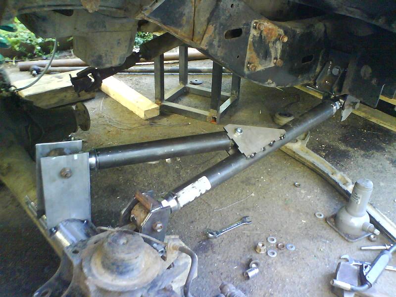

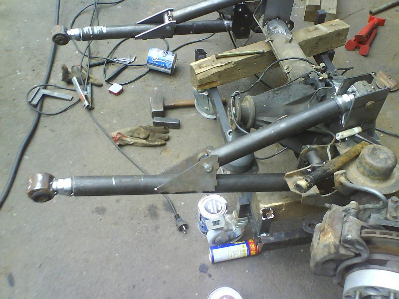

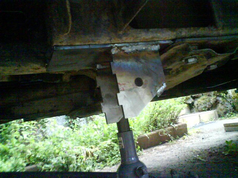

puis en 2007 je décide de lui mettre un +5 et des 37

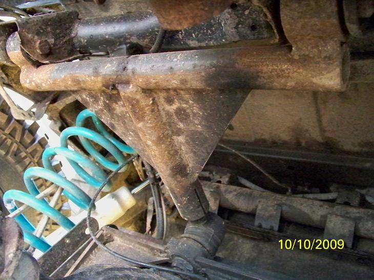

pour cella je passe avec un triangle a la place des tirants supérieur et tirants inférieur réglable pour rattraper l’empâtement d’origine pour l'arriéré
et a l'avant montage d'un Y-link comme sur les jeep

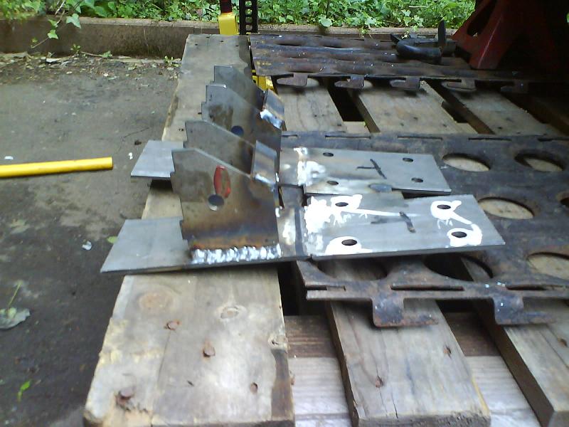

les supports cote chassie
support AV2.JPG (77.35 Kio) Vu 8907 fois
support AV3.JPG (87.25 Kio) Vu 8907 fois
la suite se soir je suis a la boure pour le boulot :rire2:

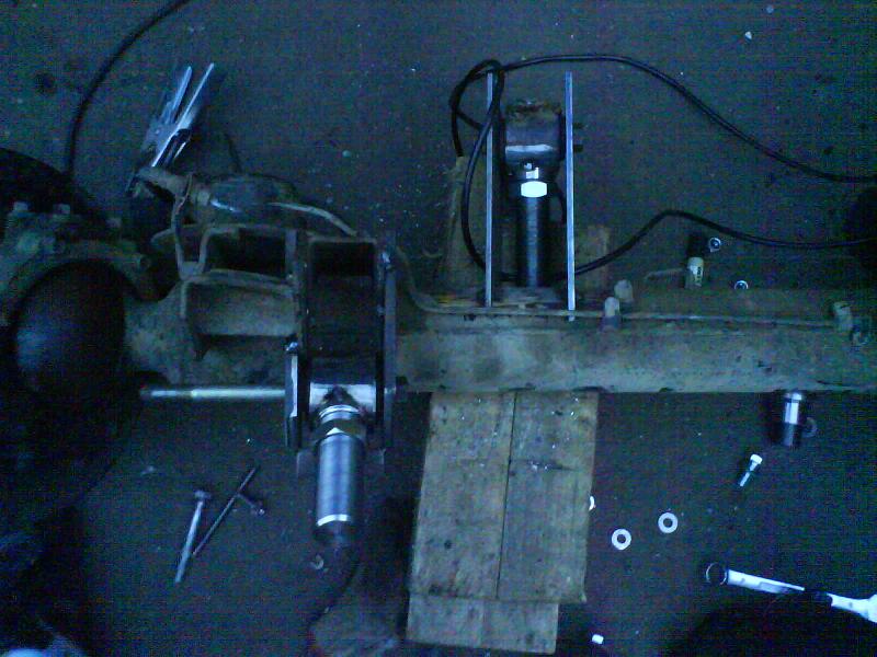

donc les support cote pont
support AV5.JPG (80.01 Kio) Vu 8892 fois
et sa donne sa le Y-link
pont AV4.JPG (85.38 Kio) Vu 8892 fois
support Y-link 2.JPG (87.55 Kio) Vu 8892 fois

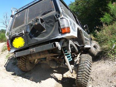

donc une foi le montage fini petit test de croisement
l'arriere donc pas mal de gr croise comme ça j'ai plus ou moins 90cm juste pour le pont arriere

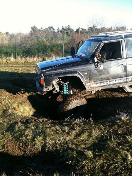

une vue de l'avant
sa me plaisais pas donc après 2/3 modif on arrive a sa

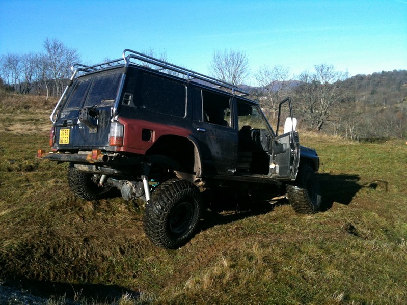

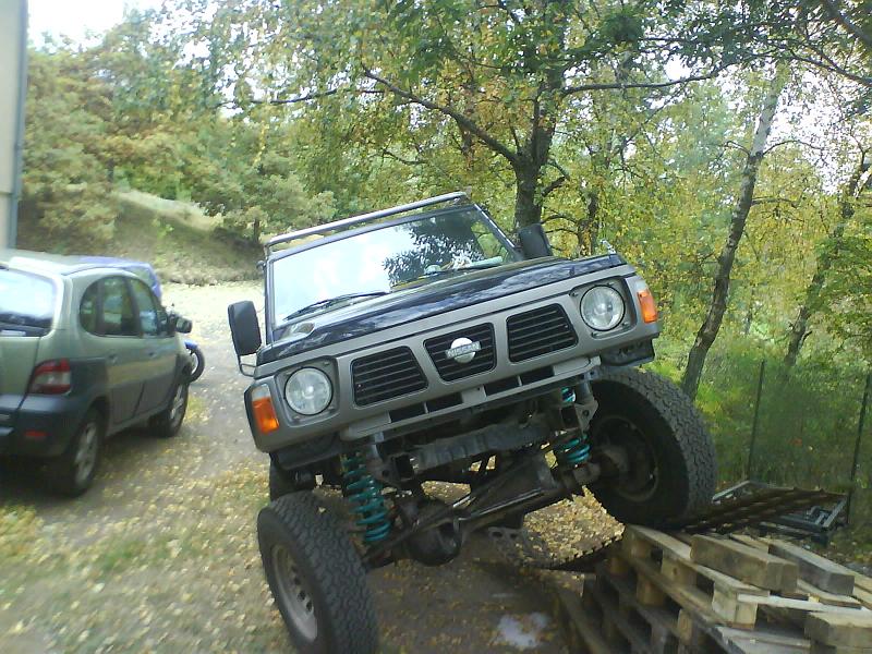

mais quand on est gourmand on s'arrete pas la est la une idee met venue et la vous allez me prendre pour un fou mais je remet la barre stab arriere et la truc de fou mon troll croise vraiment de l'avant :rire2:
on ne voit pas tres bien mais le vressort et deboiter de 10cm a l'avant
et l'arriere dans la mĂŞme zone
D@vidmt
Messages : 99
Enregistré le : 24 août 2009 13:25
Re: mon petit troll
Message par D@vidmt »
Vraiment nikel tes débattements devant...
Tu as gardé ta barre d'accouplement derrière le pont ???
En GR tu t'enterres !!! Mais non sa adhère.....
