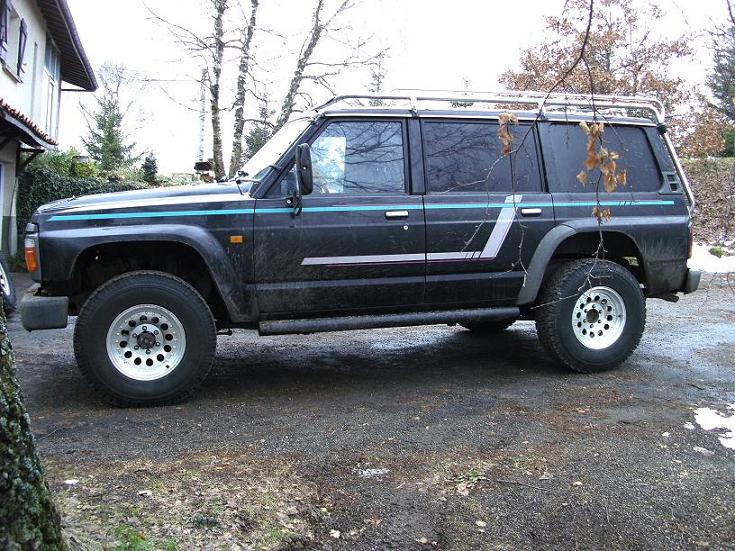

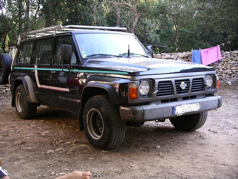

mon pere l'a acheter fin 2005 et le la vendu en 2007 pour une misére il avais un body +5 et des 235/85r16
quand mon pere l'a achetez
d'origine quand mon pere l'a acheté
avec les 235/85r16 et le body

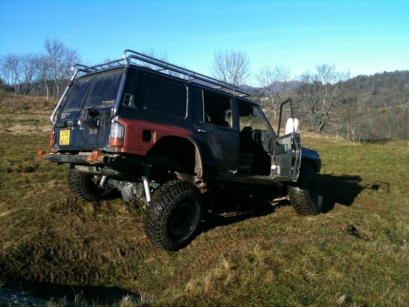

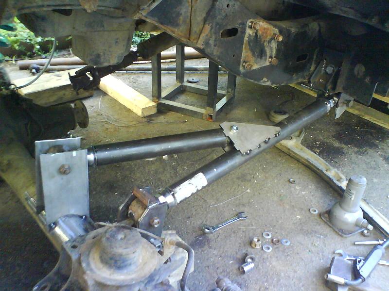

puis en 2007 je décide de lui mettre un +5 et des 37
pour cella je passe avec un triangle a la place des tirants supérieur et tirants inférieur réglable pour rattraper l’empâtement d’origine pour l'arriéré
et a l'avant montage d'un Y-link comme sur les jeep

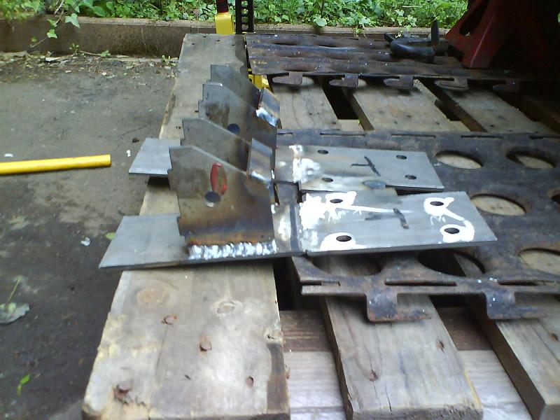

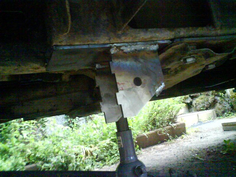

les supports cote chassie
support AV2.JPG (77.35 Kio) Vu 8911 fois
support AV3.JPG (87.25 Kio) Vu 8911 fois

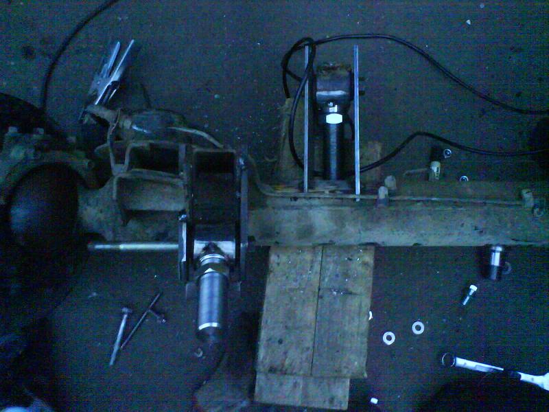

donc les support cote pont
support AV5.JPG (80.01 Kio) Vu 8896 fois
et sa donne sa le Y-link
pont AV4.JPG (85.38 Kio) Vu 8896 fois
support Y-link 2.JPG (87.55 Kio) Vu 8896 fois

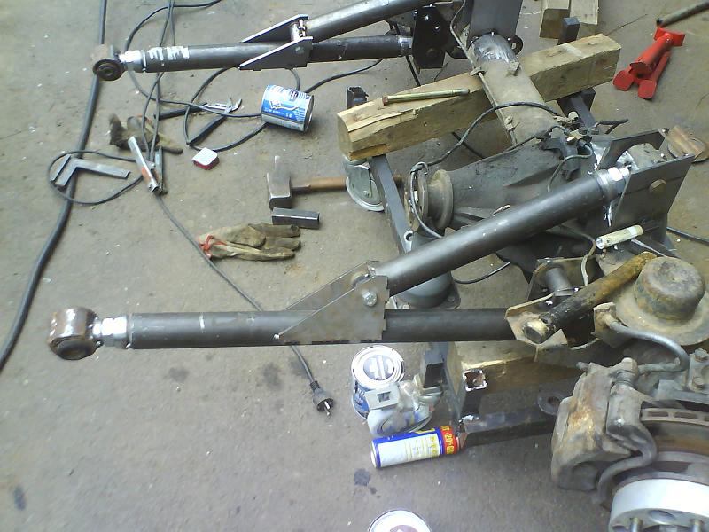

donc une foi le montage fini petit test de croisement
l'arriere donc pas mal de gr croise comme ça j'ai plus ou moins 90cm juste pour le pont arriere
rasso 4x4 2.jpg (39.08 Kio) Vu 8896 fois

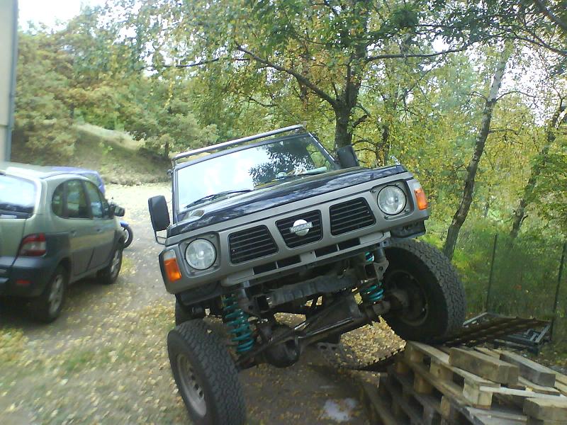

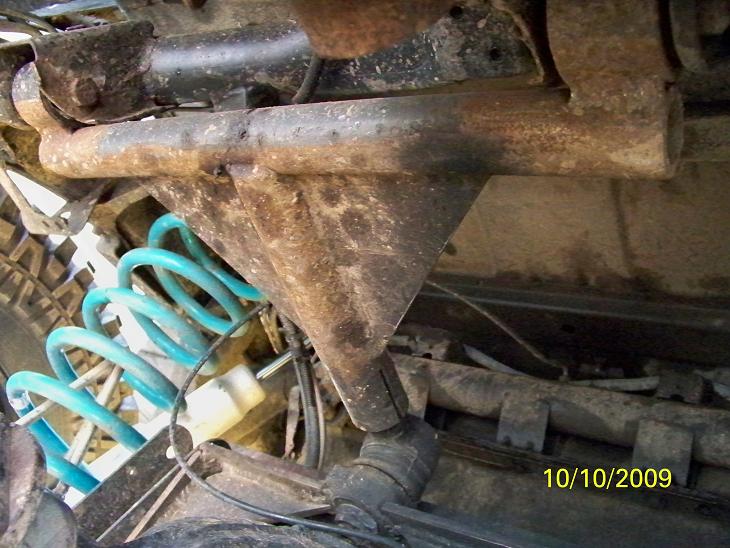

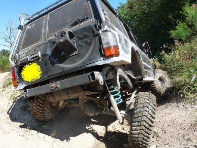

une vue de l'avant
sa me plaisais pas donc après 2/3 modif on arrive a sa
Re: mon petit troll
Posté : 06 janv. 2011 20:51
par peete63

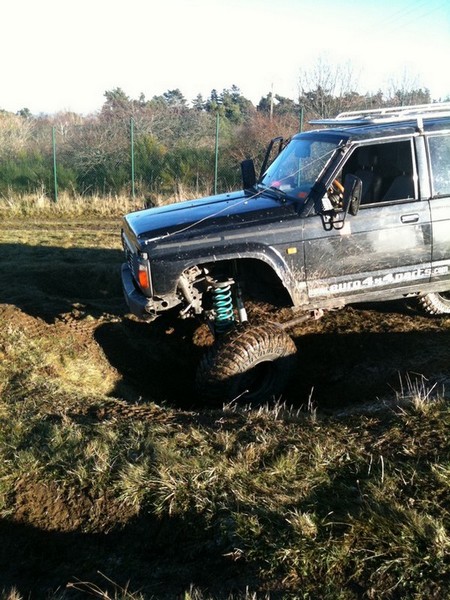

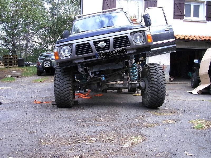

mais quand on est gourmand on s'arrete pas la est la une idee met venue et la vous allez me prendre pour un fou mais je remet la barre stab arriere et la truc de fou mon troll croise vraiment de l'avant :rire2:
on ne voit pas tres bien mais le vressort et deboiter de 10cm a l'avant
et l'arriere dans la même zone

Posté : 06 janv. 2011 21:14
par D@vidmt
Vraiment nikel tes débattements devant...
Tu as gardé ta barre d'accouplement derrière le pont ???
Re: mon petit troll
Posté : 06 janv. 2011 21:16
par peete63
non je l'ai plus comme j'ai un triangle
Re: mon petit troll
Posté : 06 janv. 2011 21:34
par D@vidmt
Nan, je parle pas la barre panhard arrière mais de la barre d'accouplement celle qui te relie les roues avant au niveau des pivots...
Re: mon petit troll
Posté : 06 janv. 2011 21:38
par peete63
a ok :lol: oui je 'lai garder deriere et elle est faite sur mesure en barre de 40mm
Re: mon petit troll
Posté : 06 janv. 2011 21:57
par D@vidmt
Ouais en 20MNV6 pour la solidité :bravo12: quand tu dis sur mesure tu l'a cintré par endroit ou uniquement en 40 mm pour la solidité
Re: mon petit troll
Posté : 06 janv. 2011 22:02
par peete63
elle est sintrer au extremiter pour pouvoir passer sous les tirants inferieur
