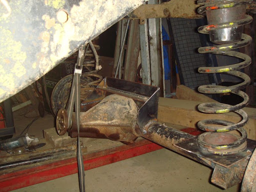

présentation des ressorts avec le pont
vue de l'ensemble avec le support qui va recevoir les tirants à oui je ne l'ais pas dit mais je fait un 4 links avant et arrière (pour l'avant c'est pas sur que ça passe

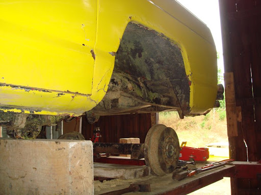

coupe de la caisse là j'était toujours sur le projet de refaire la carrosserie
ça c'est ce qui m'a fait entre autre changer d'avis

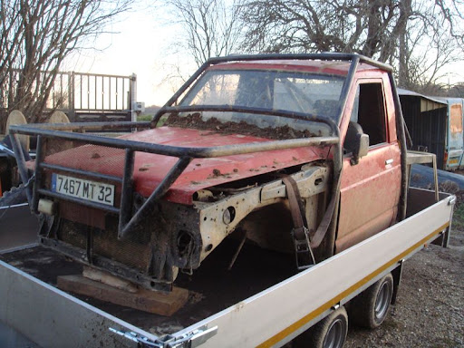

la caisse et l'arceau cage d'un troll y60 il va y avoir un peut d'adaptation des encrages à faire mais bon la meuleuse et le poste à souder sont affutés
