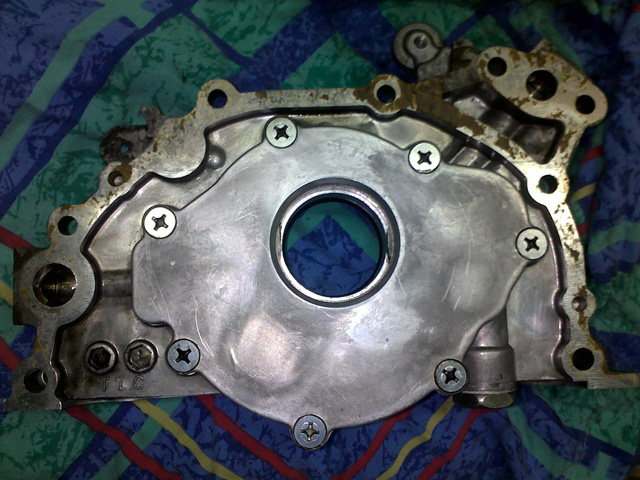

salut les copains après avoir tout remonter une question me turlupiner ( pourquoi il ont démonter le carter d'huile ???) alors avant de remonter le carter j'ai re-démonter la distribution et puis démonter la pompe a huile elle était sale et les vis desserré du coup pas de regrée mais je comprend pas pourquoi il ont démonter le carter ???

il faut démonter le carter car à l'avant de celui ci ce sont des écrous , et donc des goujons qui traversent le carter donc tu ne peux pas avancer la pompe à huile :clin12: :clin12: :clin12: :clin12:

Remonte bien les vis arrière de la pompe à huile à la loctite pour qu'elles ne se dessèrent plus :alabierre:

Mendes a écrit :Remonte bien les vis arrière de la pompe à huile à la loctite pour qu'elles ne se dessèrent plus :alabierre:
salut j'ai bien remonter a la loctite merci quand même :bravo12:
