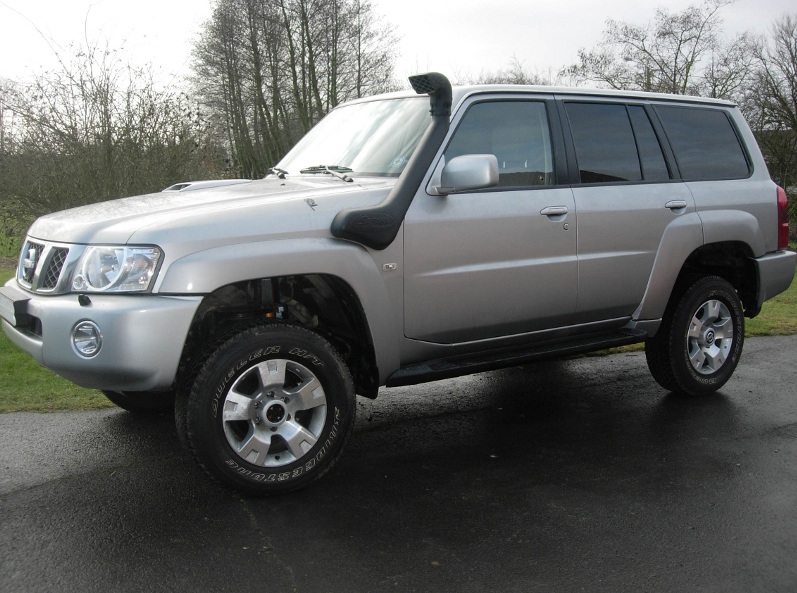

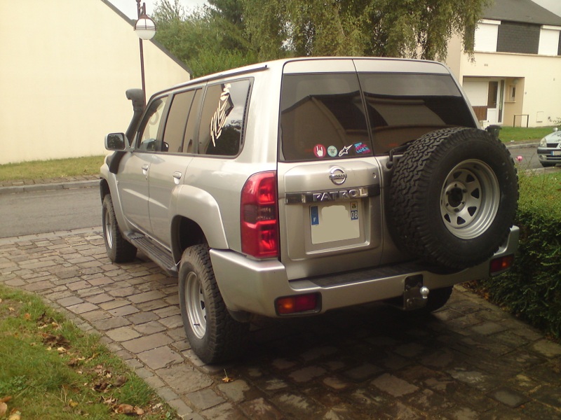

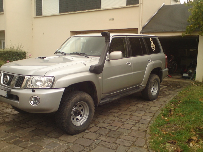

Après la case présentation du bonhomme, présentation du taxi!
C'est un Y61 de 2006, gris finition SE avec 47000 km au moment de l'achat en mai.
Donc 3.0l Di avec une ligne inox et un schnorkel safari. Il respire plutĂ´t bien le gros.

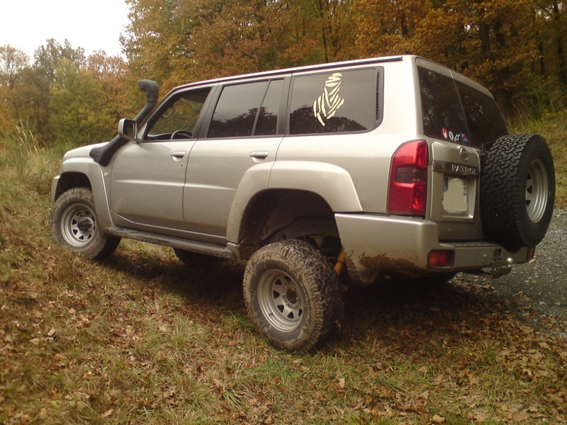

Niveau rehausse c'est du fournalès à l'avant et du OME à l'arrière en +5 cm.
J'ai mis de côté les roues d'origine pour monter des triangular grises avec des pneus insa turbo ranger.

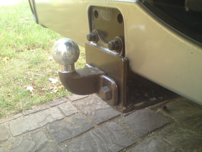

Mise en place d'un attelage maison, me reste à mettre la prise certainement intégrée au pare choc.

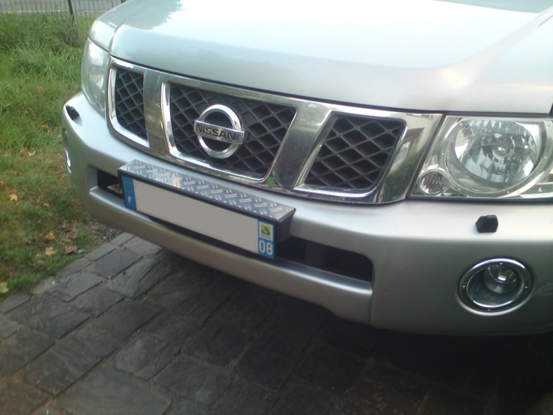

J'ai couvert le dessus du support de plaque d'immat' avant, avec de la tôle d'alu larmé pour le côté tuning, et les stickers des touaregs du dakar c'est pour gagner en vitesse de pointe :bete12:

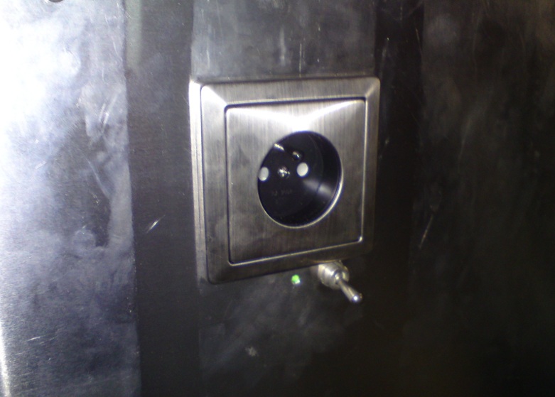

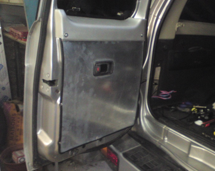

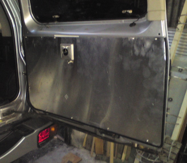

Pour l'instant j'ai juste viré les garnitures des portes arrières qui avaient morflé avec l'ancien proprio pour en faire en aluminium, et j'ai intégré dans la porte un petit transfo 220 V avec un interrupteur, j'ai aussi tiré des fils au cas où je voudrais rajouter un petit compresseur en fixe. Et oui, un autoradio sony, parce que la musique sur clé usb et avec un bon son c'est mieux :rire2: !

Le troll avant/maintenant :

De la boue il en voit régulièrement pour la chasse et ce qu'il y a autour :rire2: .

Les portes arrières :
La prise, l'interrupteur et la diode :

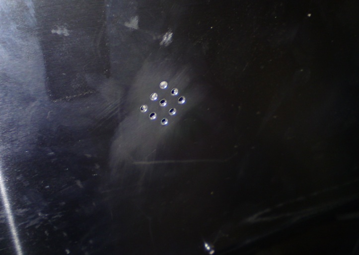

Le perçage pour le petit ventilo du transfo :

Dis voir, c'est quoi ta visserie pour tes plaques des portes du coffre ?
justin08
Messages : 35
Enregistré le : 19 oct. 2012 17:48
Re: Troll Y61 2006 de justin08
Message par justin08 »
Visserie : auto perceuse inox, empreinte philips, ça doit être du 3.8x35mm et du 3.5x20mm. J'ai fais des avant-trous en 2.5mm.
Pourquoi?
