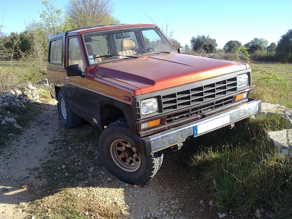

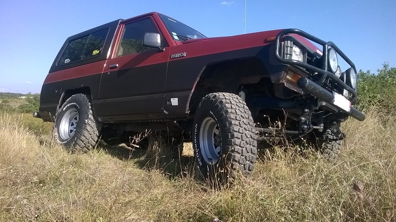

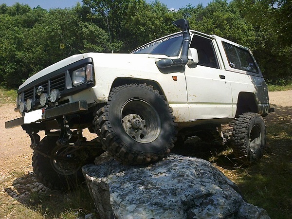

voila la presentation de mes patrols en premier le 160 3.3 turbo de 1984
le jour de l'achat
et actuellement avec la rehausse+7.5 et les 33"

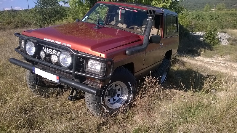

un 3.3TD de 1984 ça c'etait avant lol
un 2.8TD de 1991

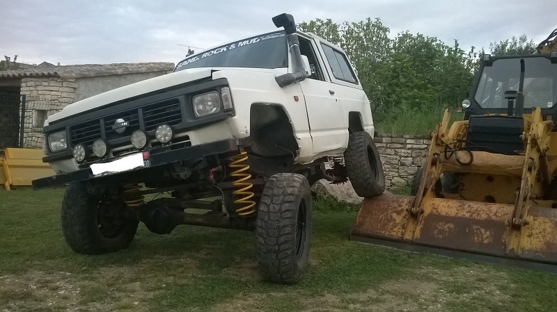

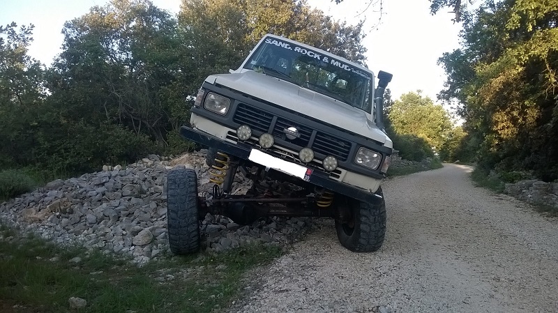

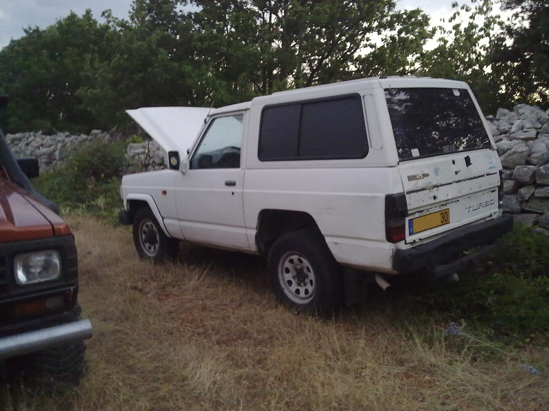

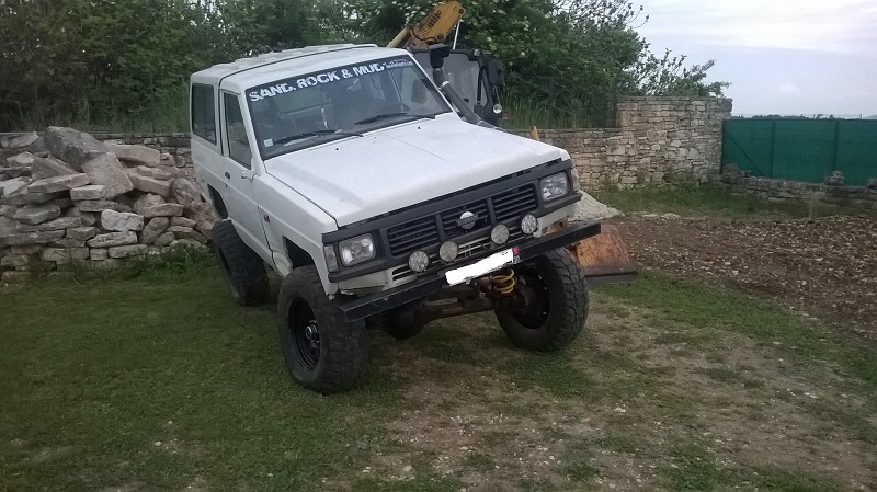

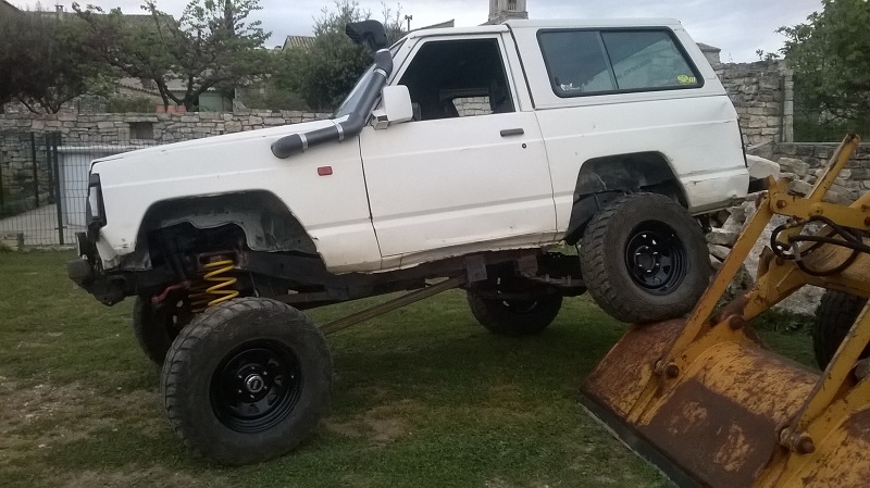

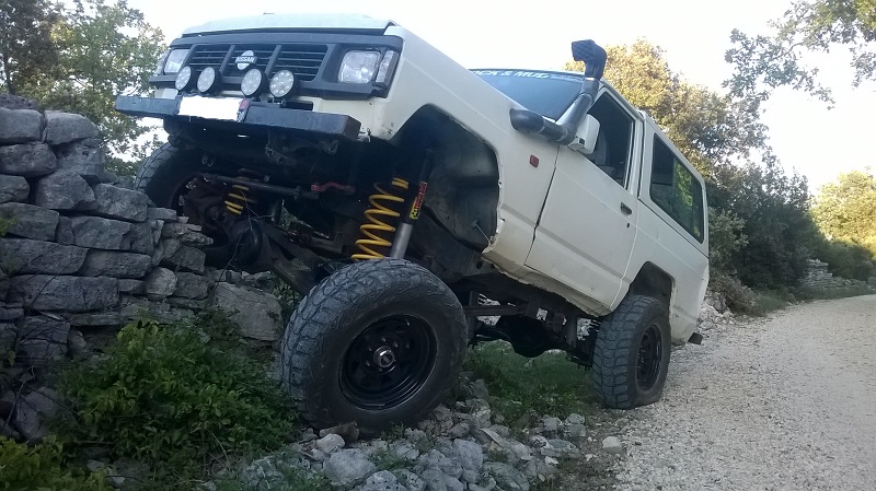

et le 260 2.8 turbo de 1991 acheté spécialement pour faire du franchissement
le jour de l'achat
puis après la première phase de modifications

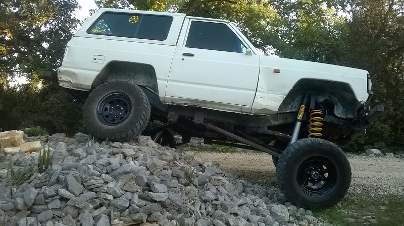

et actuellement avec un rehausse +10 suppression des lames avant et pose de pont de GR
manque a faire les butées de pont,fixer les amortisseurs et mettre les 35/11.5r15 sur des jantes -25

Re: Mon 3.3TD et mon 2.8TD
De belles bĂŞtes :respectot:
superbes tes frigos , j'adore :clin12: :clin12: :clin12: :clin12: :clin12: :bravo12: :bravo12: :bravo12: :bravo12: :bravo12:

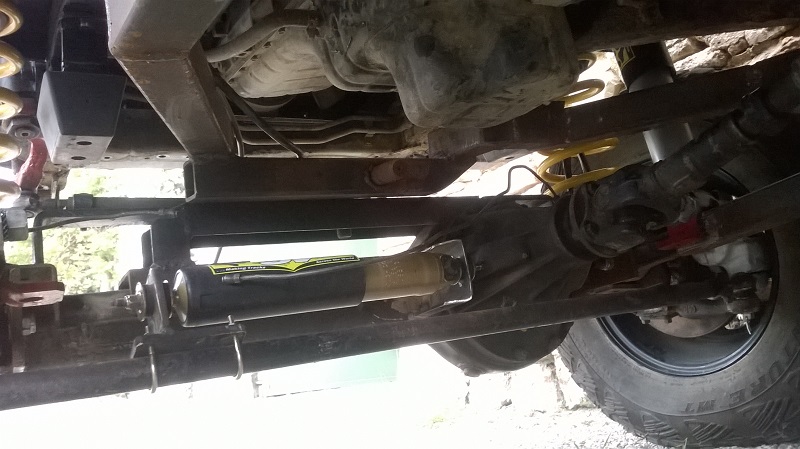

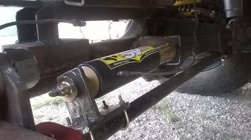

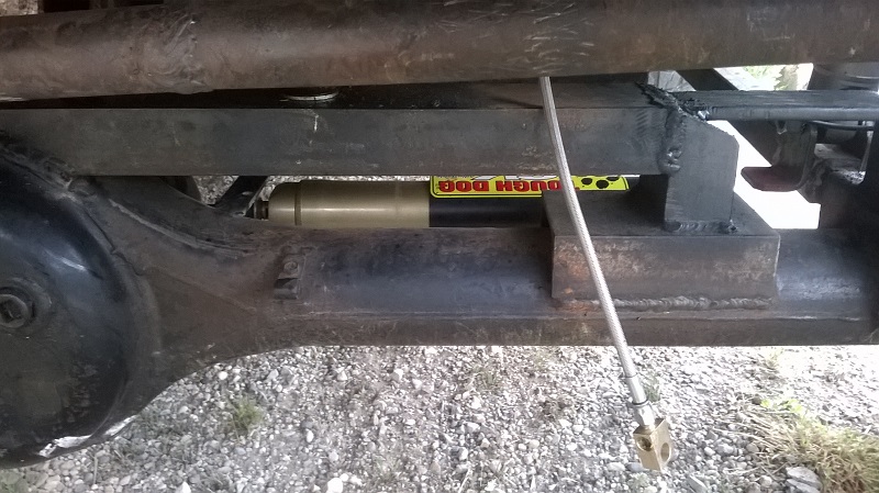

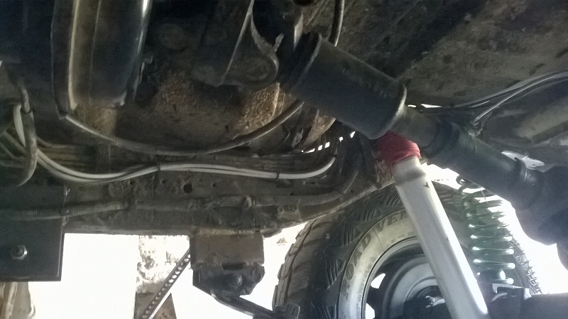

Mise en place de l'amorto de direction

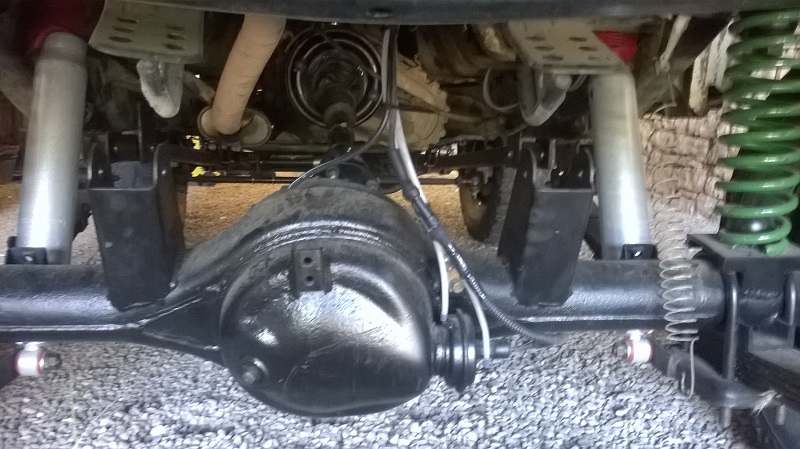

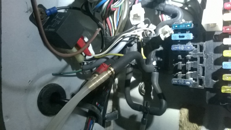

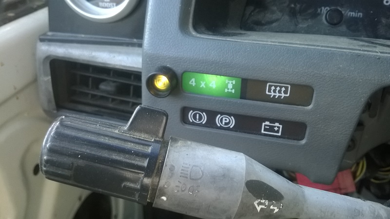

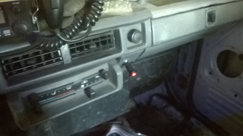

Branchement du blocage avec les electrovalves de l'egr,bouton au tableau de bord et voyant d'enclenchement :rire2:
