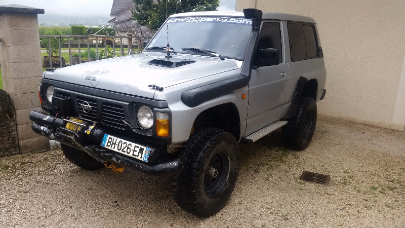

C'est avec regret que j'arrête mon proto (manque de temp) mais je me console avec mon nouveau jouet ont viens de monté le moteur que j'avais remis à neuf il marche nickel il faut juste re démonté la boîte l'embrayage et naze :peur: mais ça vas le faire mème pas peur :mdr12345: par contre j'ai un petit souci avec la centralisation (elle ferme que quand le moteur tourne )après pas moyen ou alors une fois sur 50 :nawak: si vous avez une idée ????

Pour la centralisation, et comme tu l'expliques, ça semble être un soucis de puissance électrique.
Perso,
Je changerais le fusible, passerais un coup de nettoyant contact sur la platine des fusibles,
je démonterais la centrale, qui doit se trouver dans la portière conducteur,
je prendrais la tension de commande moteur tournant/à l'arrêt et je nettoierais les contacts électriques,
je referais l'étape précédente pour vérifier si il y a un gain...puis un test après reconnexion.

Merci agade javait un doute mais tu me confirme ce que je pensé .la batterie et pas celle du patrol elle ne fait que 70 ampère je vais la changer avant de chercher plus loin :respectot:

tout d abord c est bien dommage qu il y est autant de distance qui nous sĂ©pare sinon ca aurait Ă©tĂ© avec plaisir de te donner un coup de main et pour ton proto et pour tout autres choses.concernant ta centralisation si tu ne trouve pas le mystère, tu peux aussi en commander une complète pour une trentaine d euros .Moi j avais fais ca sur mon gros y60 et ca marchais nikel, si tu veux plus renseignement tu peux me contacter par email ([email protected]) tiens nous au courant de la suite de l evolution de tes recherches.. :bravo12:
