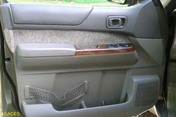

00 - Faut se lancer! Donc vider la poubelle de portière !
Ligne 00
Ligne 00

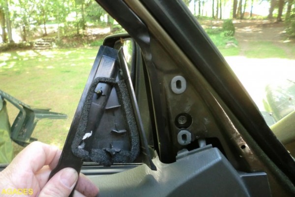

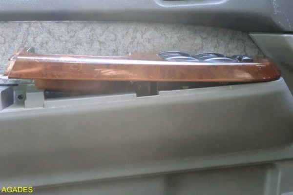

02 - Déposer PRECAUTIONNEUSEMENT le cache rétro
Ligne  02
Ligne 02

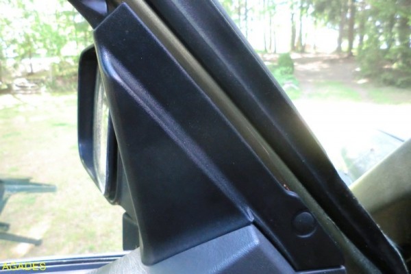

03 - Voilà comment c'est coté caché !
Ligne  03
Ligne 03

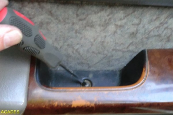

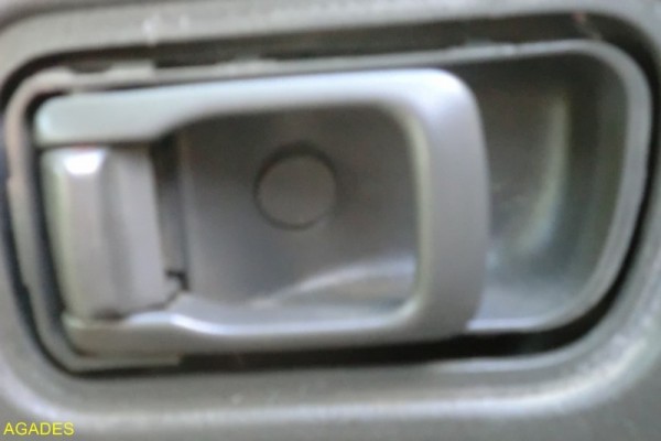

06 - Oter la vis de commande intérieure.
Ligne 06
Ligne 06

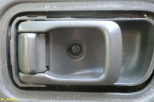

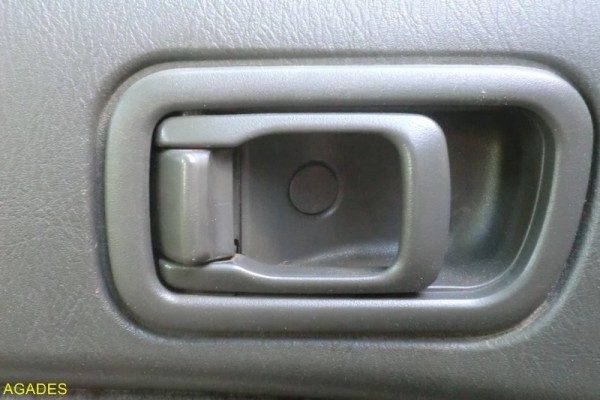

07 - Oter la vis de la poignée intérieure de porte.
Ligne 07
Ligne 07

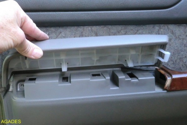

08 - Déposer l'accoudoir de porte en soulevant, EN PREMIER, la partie la plus à gauche et remonter vers l'avant.
Ligne 08
Ligne 08
