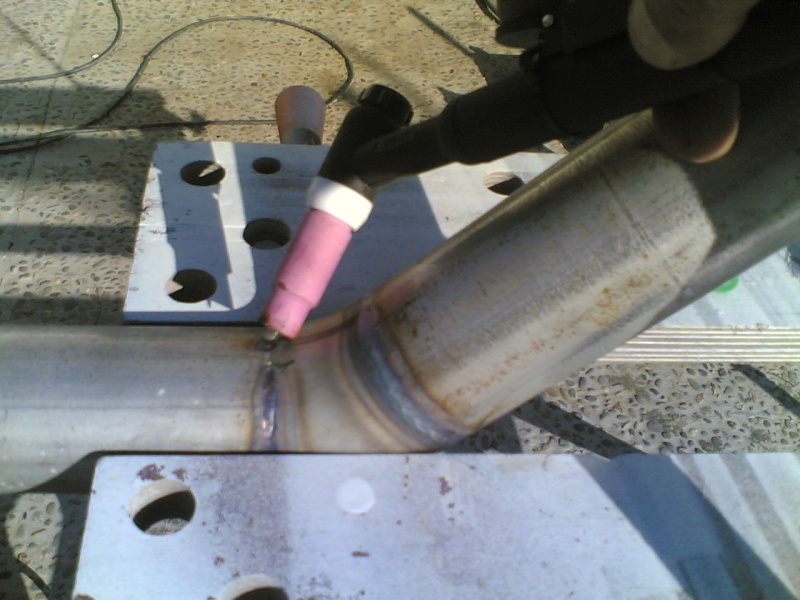

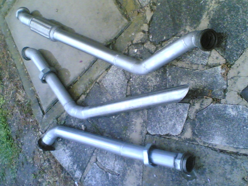

ca y est ligne faite posé et fini :yes12: et le son c est encore mieux que la video de l autre fois maintenant qu il est tout soudé et y prend mieux ces tours :classe1:

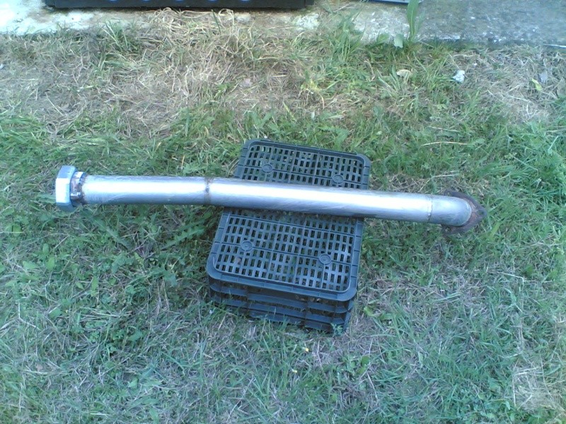

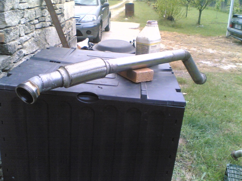

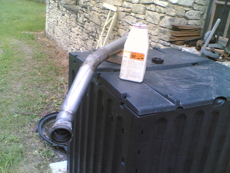

j ai 2ou 3 tofs de hier juste avant de monter la ligne donc aprés soudure j ai tout passivé : quand on soude de l inox il noirci bleui ca depend de l intansité etc etc donc pour rendre son brillant a l inox on passive avec de l acide les tof...........
soudure au tig : tugsten inert gaz
passivation avec de lacide a passiver et rincage a l eau
et le travail fini
les raccords ne sont pas en inox , donc avant montage y on eu droit a un coup de peinture galva et montage a la pate echappement resistante a 1000°
mais j ai plus pris le temps de faire des tofs l orage commancais a gronder

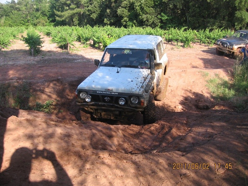

bon un peu de news j ai eu un present d un grand homme :par la taille :lol: et le coté humain :clin12: :classe1: ca m a fait plaisir , y m a rien dit et pis j l ai vu faire et j ai rien dit , meme pas merci donc merci mon ami :bravo12:
cherchez bien ,qui trouvera la difference sur mon troll entre avant et aprés le rasso ????
et y en a autant a l arriere du troll
