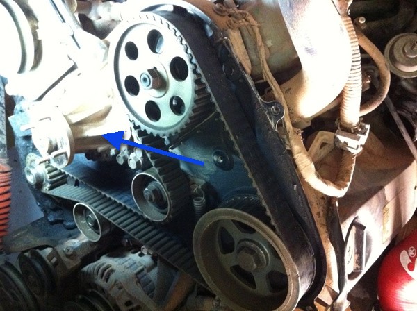

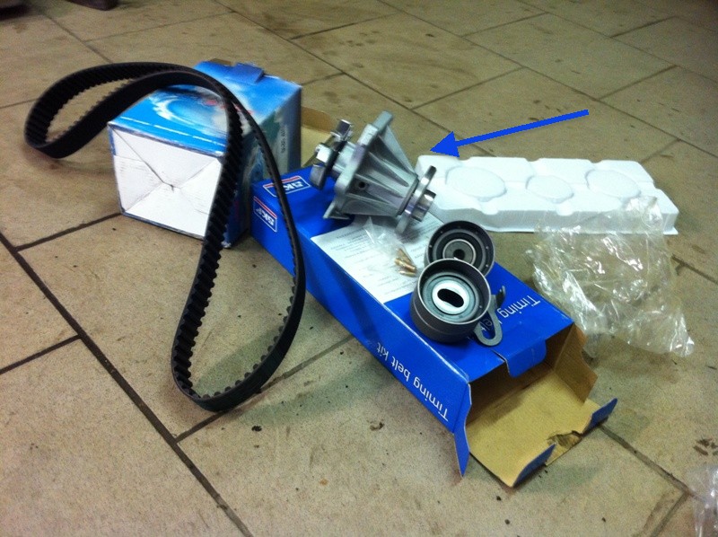

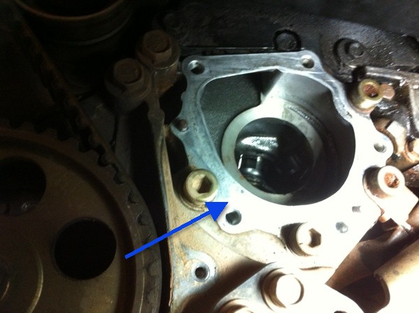

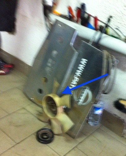

yes t'as tout compris , le gros cache contient une hélice avec un visco coupleur , qui tourne en permanence , il est monté sur la pompe à eau qui est entraînée par les courroies qui sont sur le vilebrequin , le visco permet à ton hélice de tourner plus ou moins vite suivant la température de la graisse qui est à l’intérieur, qui devient plus ou moins visqueuse
, chaud ça tourne librement , et froid il y a une résistance de l'hélice moteur éteint :clin12: :clin12: :clin12: :clin12: :clin12: :clin12: :clin12: :clin12:
voilà quelques toffs de l'hélice , la pompe à eau sur le moteur , puis démonté et l'endroit ou elle est placée :clin12: :clin12: :clin12: :clin12: :clin12:
