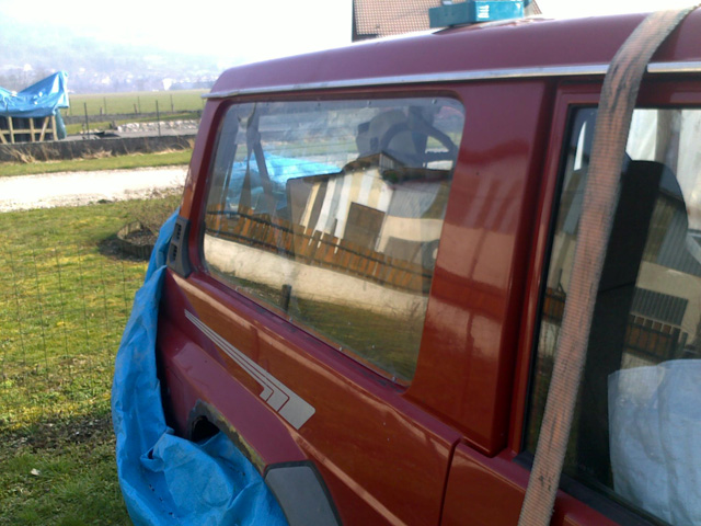

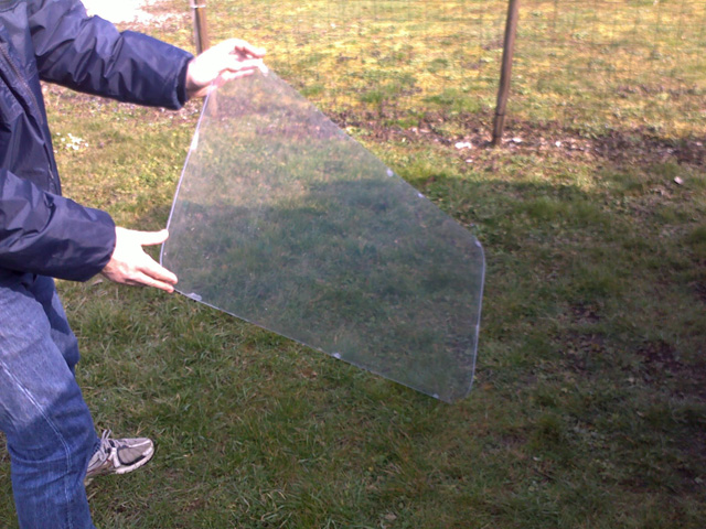

salut tous le mondes des nouvelles de mon trol après quelle que déboire financier j'ai pu enfin m' occuper de mes vitres AR trop cher chez nissan (400 euros pieces ) :grrrr: j'ai tailler du plexi et fait un petit joint silicone ca va me dépanner en attendant de faire la même chose en verre 6mm feuilleter avec du joint de pare-brise acheter au mètre
vitres 2.jpg (151.08 Kio) Vu 6858 fois

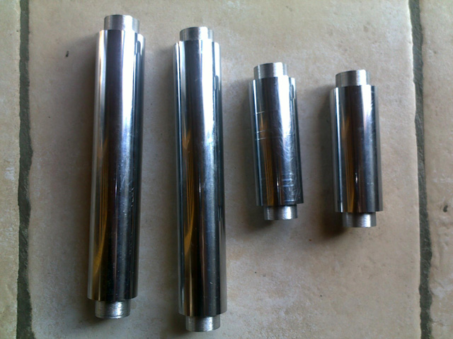

fabrication d'un guide câble avec un axe de vérin récupéré au taf et passer au tour

pour les vitres arrières t'as tout viré et t'as remis une plaque de plexi avec des rivets pop ? et tu vas mastiquer par dessus ?
ça va être nickel... pourquoi tu veux le refaire en verre avec un joint ?

christian.styling a écrit :pour les vitres arrières t'as tout viré et t'as remis une plaque de plexi avec des rivets pop ? et tu vas mastiquer par dessus ?
salut pour ce qui et du maintien des plaques de plexi j'ai percer fraiser et mis des vis acier ( si tu mes des rivets pop tu casse le plexi ) puis du silicone noir pour finir
et je les ferait en verre car le plexi et trop fragile et s'abime très vite
si tu veux , j ai un jeux de vitre lateral droite et gauche cadre vitres joints sauf la coulissante droite je descend au rasso grand sud en juin si tu viens et que ca te branche mp merci @+
au fait beau camion et s attaquer a la distri et a un joint de villo :bravo12: :respectot: :respectot: :respectot: y a du nivaux là :bravo12:
il existe un plèxi qui ne se casse pas,on peut même le plier sans aucun problème,par contre je me souviens plus ou on en trouve,mais il y a quelques années j'en avais utilisé pour le camping car de mon père,on avait fait des plies à 90°,c'est génial :bravo12:

ça serait intéressant d'avoir le nom du machin :bravo12:
©|\ christian.styling
Re: le patrol de yankee 38
j en ai commandé deja pour mon taf et le terme commerciale c est polycarbonnate si ca peu aider :benben12: :classe1: ...........
christian.styling
Messages : 957
Localisation : côte d'azur
polycarbonate oké merci
on dirait que c'est ce qui s'utilise dans le bâtiment :
http://www.sedpa.com/matiere.php?matiere=5

le seul souchi c'est le prix ( plexi 1m20 x 55cm 37 euros sa fait pas loin de 80 euros les deux coté quand je vois que j'ai payée 40 euros pour faire taillé une vitre en 6mm feuilleté 90cmx80xm pour ma sale de bain le plexi reste plus cher)

jolie les guide cable :bravo12:
