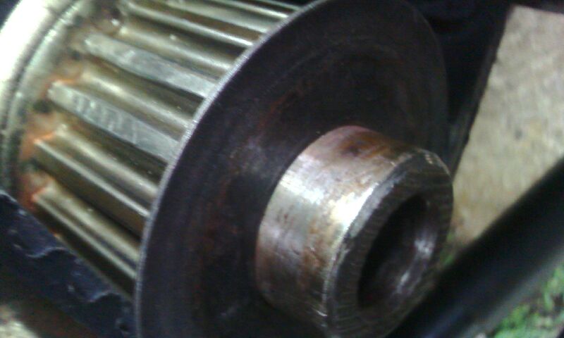

Voilà une nouvelle courroie est remontée.
Nous avons monté l autre référence.
Tout les repères sont ok et bien aligné.
Et le bon vieux Patrol ronronne de nouveau normalement (pour le moment ).
juste une petite inquiétude la poulie du bas présente des traces de coups.

Re: Moteur qui claque après distribution.
la poulie Damper ??? celle du vilbrequin?
Oui c est celle du vilebrequin.
Ça il faut faire très attention si la poulie a été sortie au marteau , elle s'est peut être désolidarisée , et si elle a du jeu il ne faut pas la remonter elle va patiner et faire patiner tes courroies , le plus grave c'est de niquer la clavette à cause de l'usure et apres tu as une tête de vilo dans le sac , et ca finit par un changement de vilo . Bien mettre du frein à filets sur la vis centrale , car il a tendance avec le temps à se desserrer .
Désolé d'être aussi pessimiste mais ça m'est arrivé sur mon Big blue
La poulie n a pas de jeu.
et j ai effectué 500 km depuis le remontage de la nouvelle courroie
Ça marche bien pour le moment .
