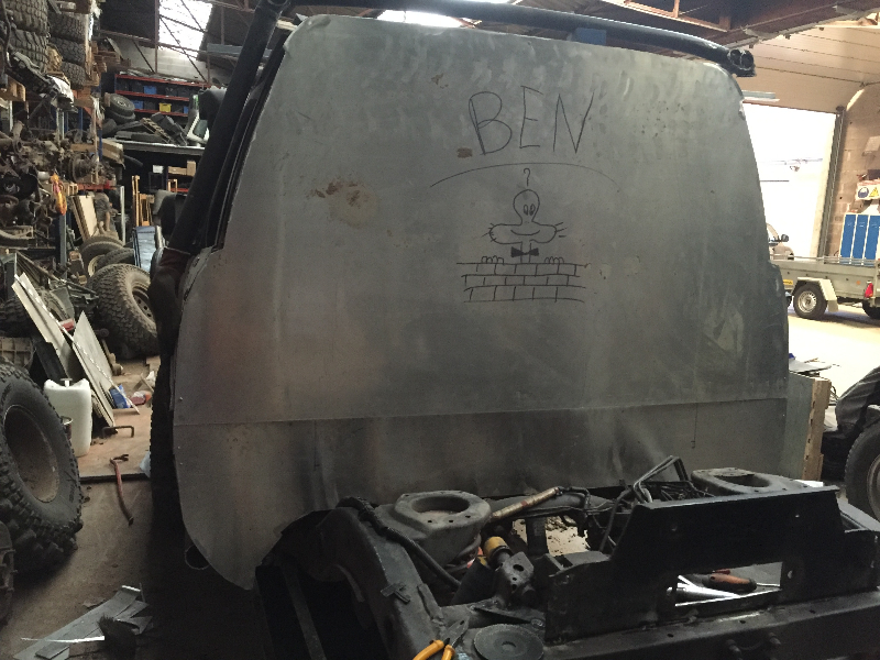

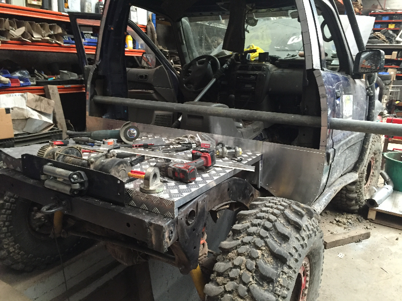

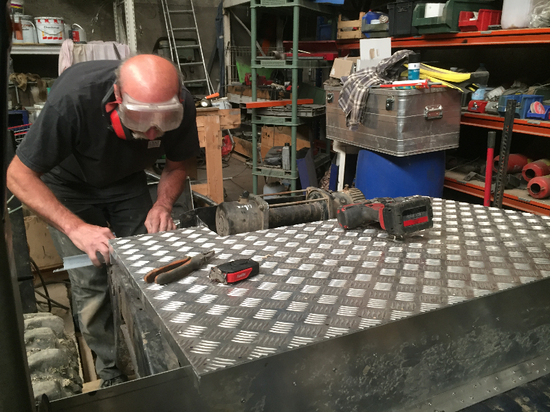

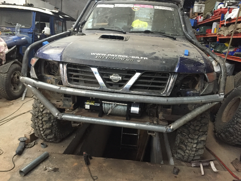

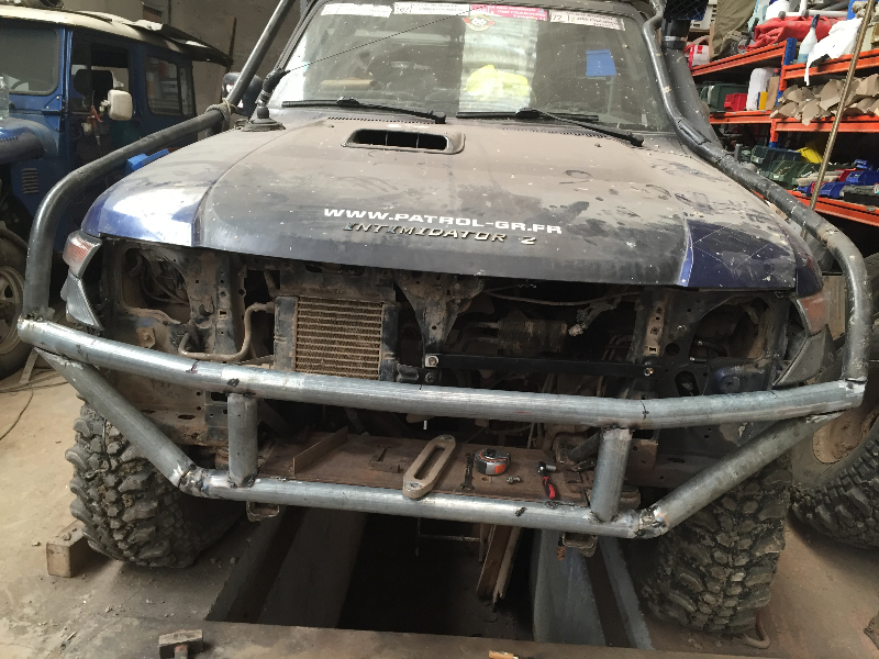

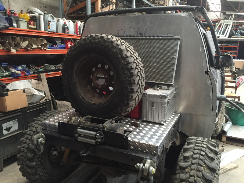

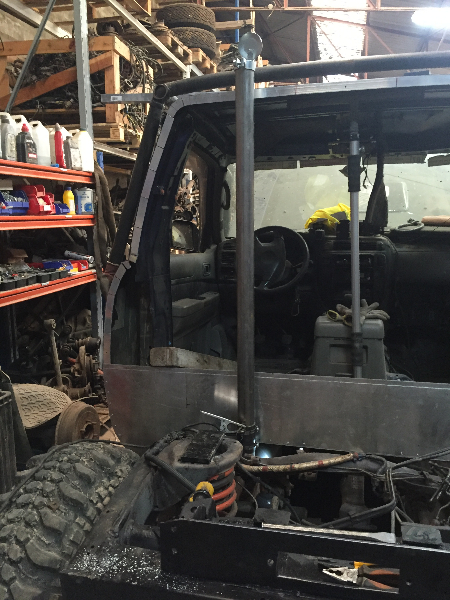

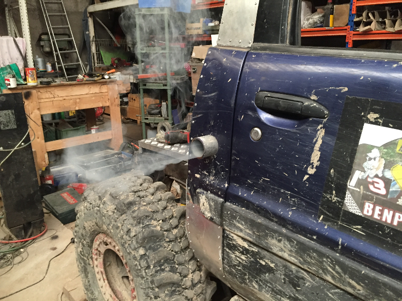

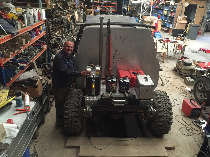

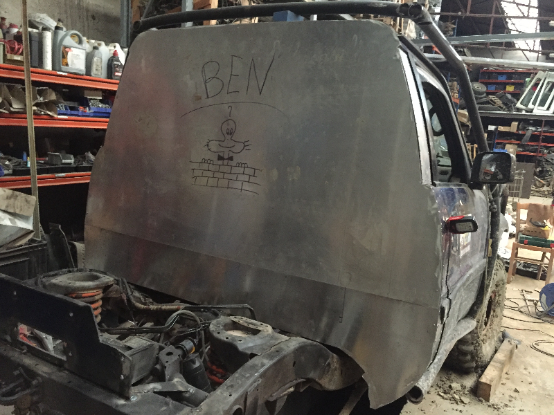

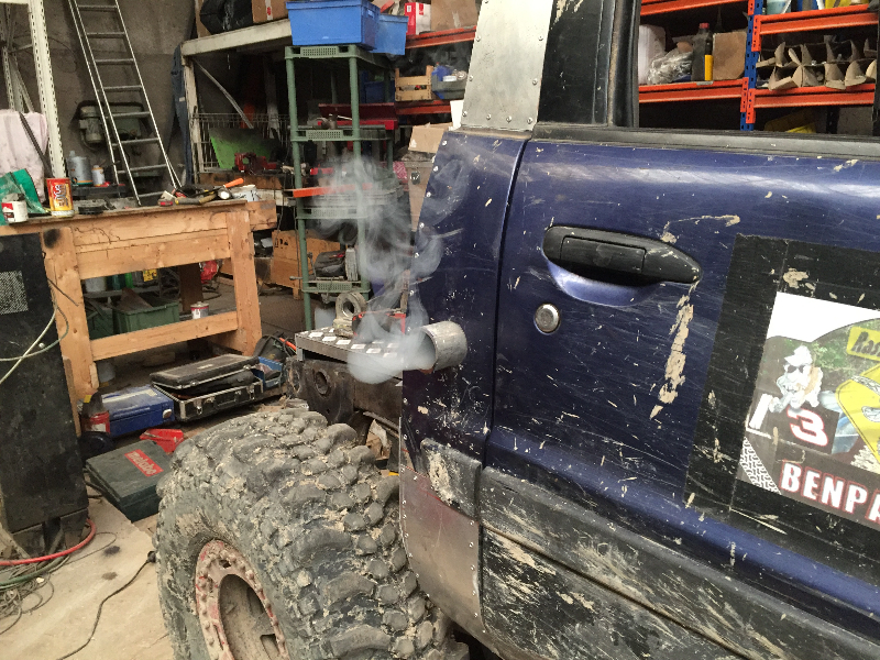

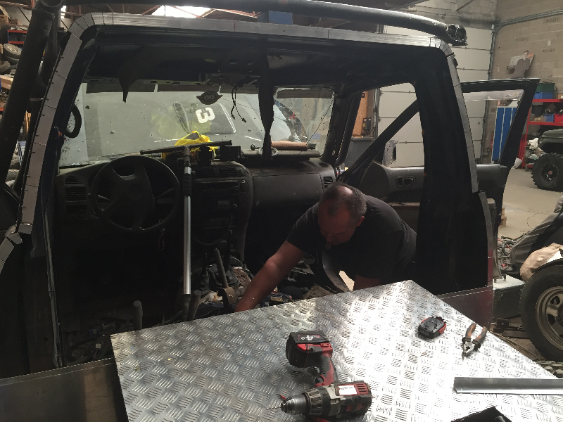

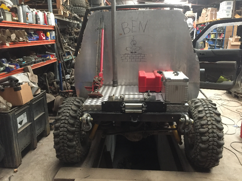

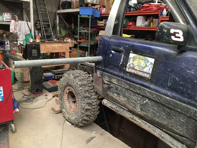

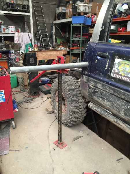

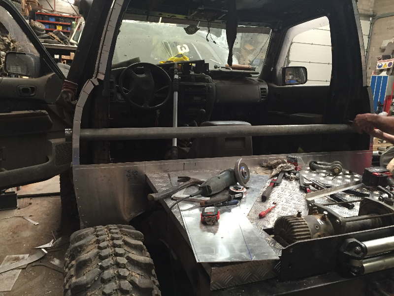

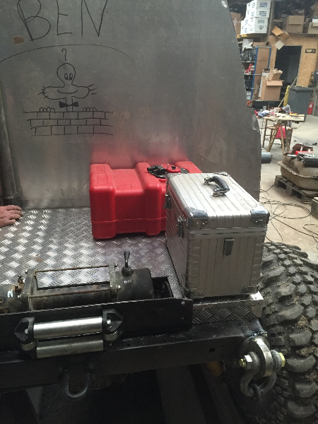

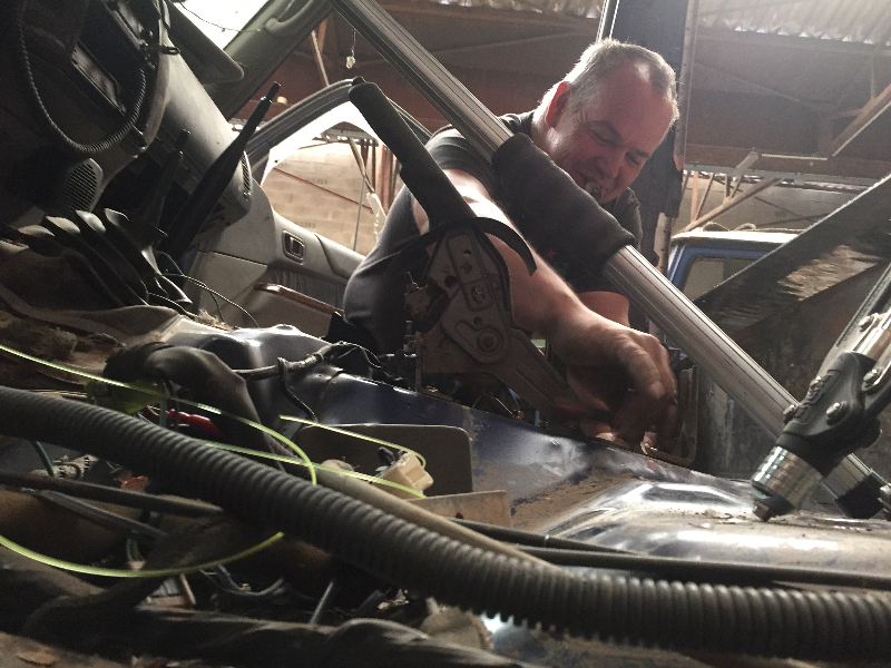

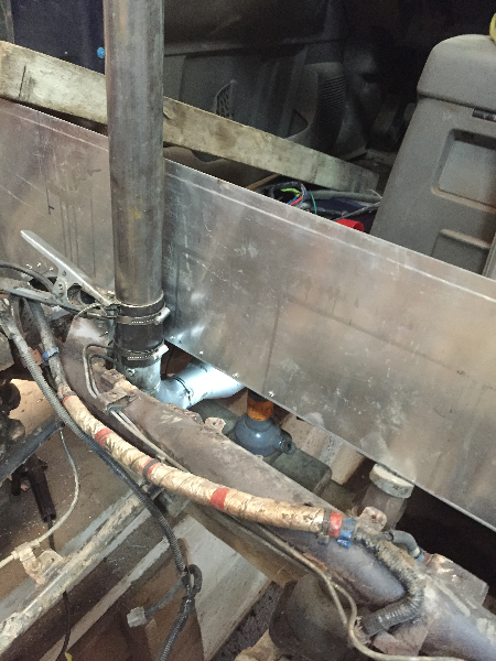

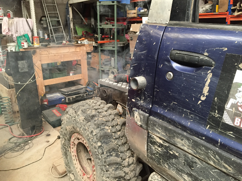

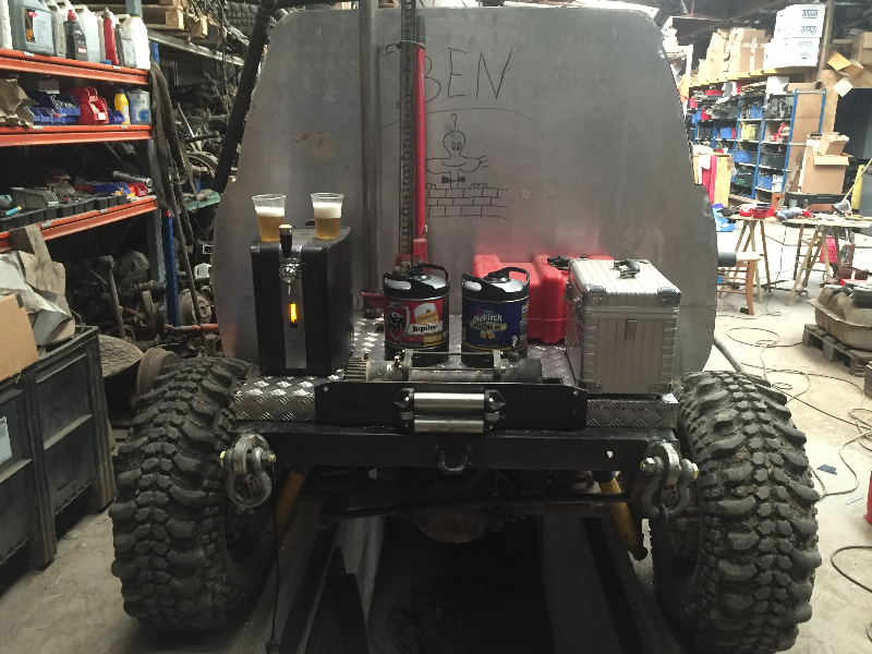

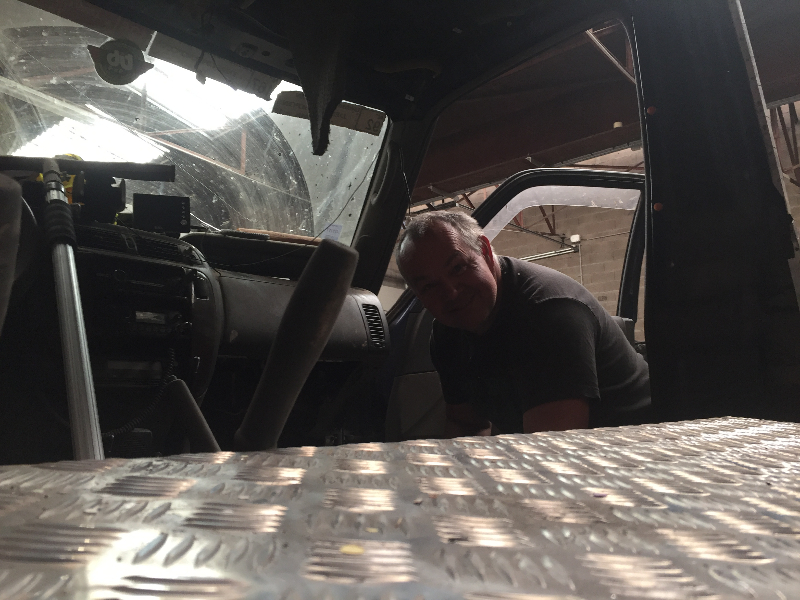

bon voilà la suite des travaux : Denis et moi avons créé un nouveau PC avant , merci la cintreuse , car il est bien arrondi le 61 à l'avant puis adaptation du glaspack et de la sortie verticale en inox avec clapet anti pluie , puis repassé tout le faisceau arrière à l'interieur de la cabine , fixation définitive de la plaque du bas pour fermeture du cockpit , adaptation de la barre anti rapprochement pour rigidifier l'arceau , et installation de la plaque arrière et voir un peu la disposition de ce que je veux mettre dessus , radiateur (en hauteur ) , batterie , réservoir , hi lift , extincteur , roue de secours etc ...

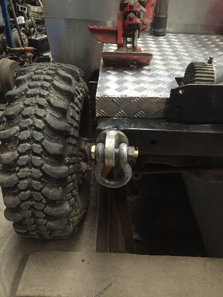

les manilles de 10 T ont été pointées à l'arrière des longerons , et bien sûr la pompe à bière fonctionne :mrd:
place aux photos
