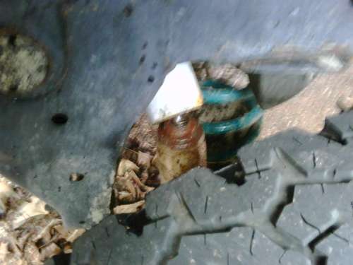

La je fais 500 mètres et un grand CLAC à l'arrière droit :cry: :cry: :cry:
:cry:
:cry:
:cry:
:cry:
:cry:
:cry:

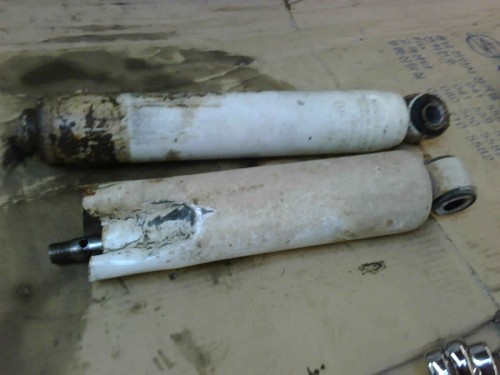

Tige d'amortisseur cassée en deux :cry:
C'est normal mes RIDEPRO sont vieux 2500Kms :shock:
Si ça c'est pas de la poisse :gerb:

Alors après démontage mes Ridepro n'y sont pour RIEN...
En fait je trouvais les ressorts arrière de mon Kit Ride pro +7,5 trop mous...Je les ai remplacés par des Dobinson +7,5 (exactement la meme hauteur) mais plus durs...
Sauf que les ressorts Dobinson plus durs poussent fort la caisse vers le haut et que les amortos n'ont pas ssez de détente...Et Claq tout niqué...

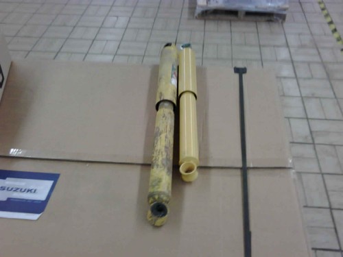

J'ai remis les ressorts Ridepro pour aller à Steinbourg mais l'amortisseurs que j'avais en secours est beaucoup trop court, les roues au sol il est déjà en butée...
Heureusement notre Tassin National n'a pas hésité à se jetter sous son Y60 pour me prêter un OME...
Merci Tassin :chin: grace à toi je vais expérimenter un Ridepro à gauche et un OME à droite...
