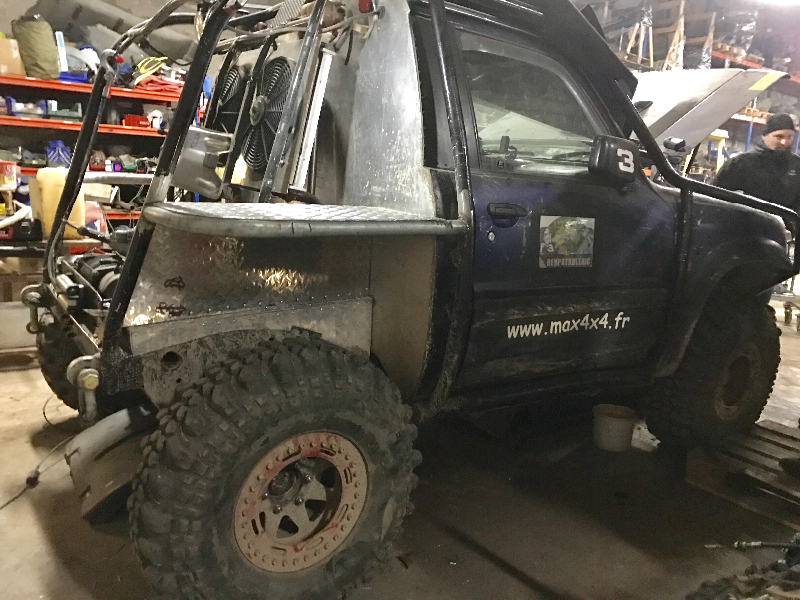

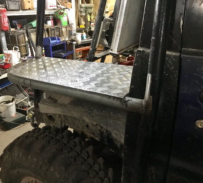

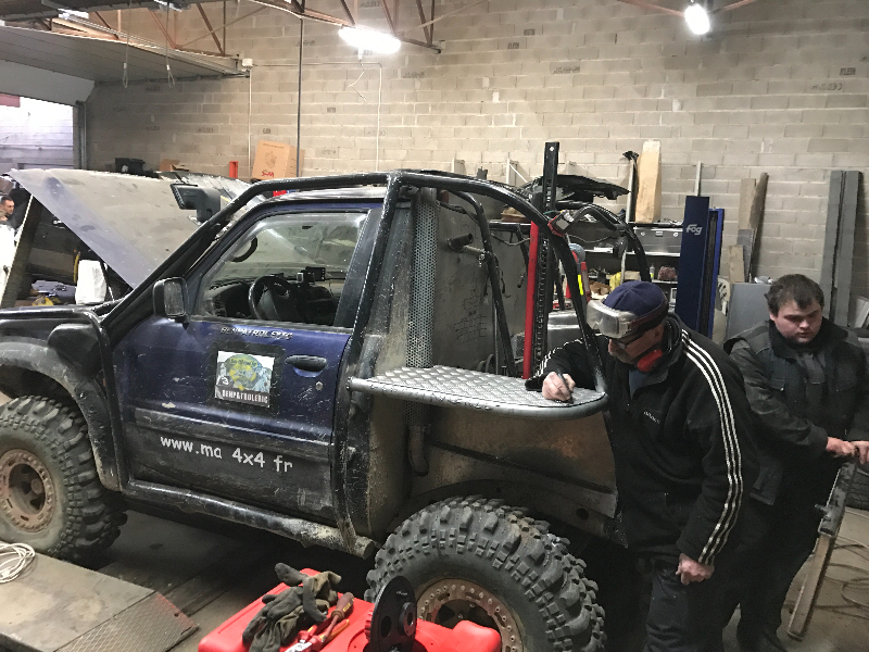

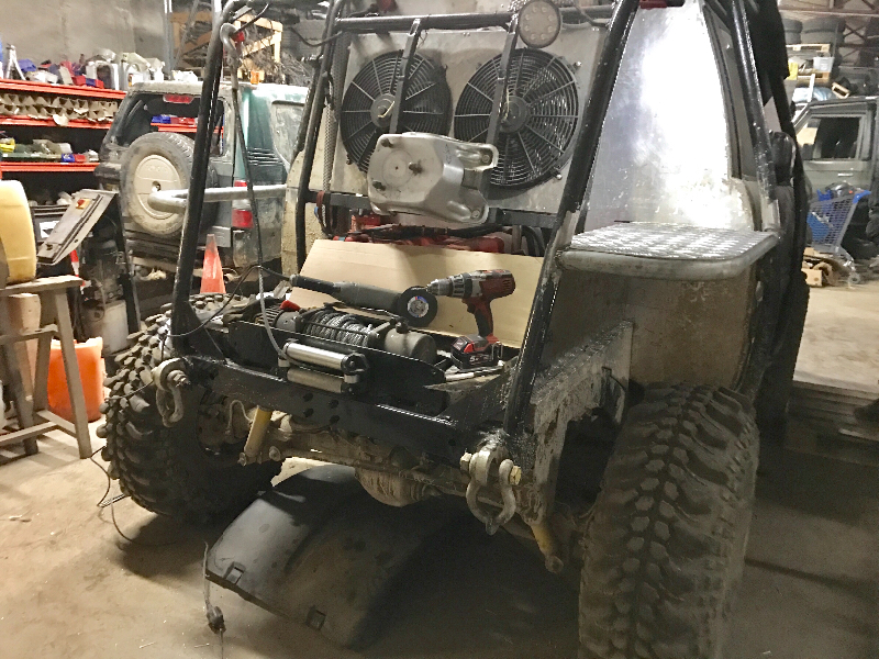

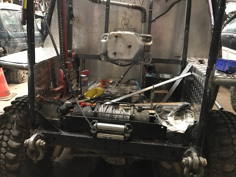

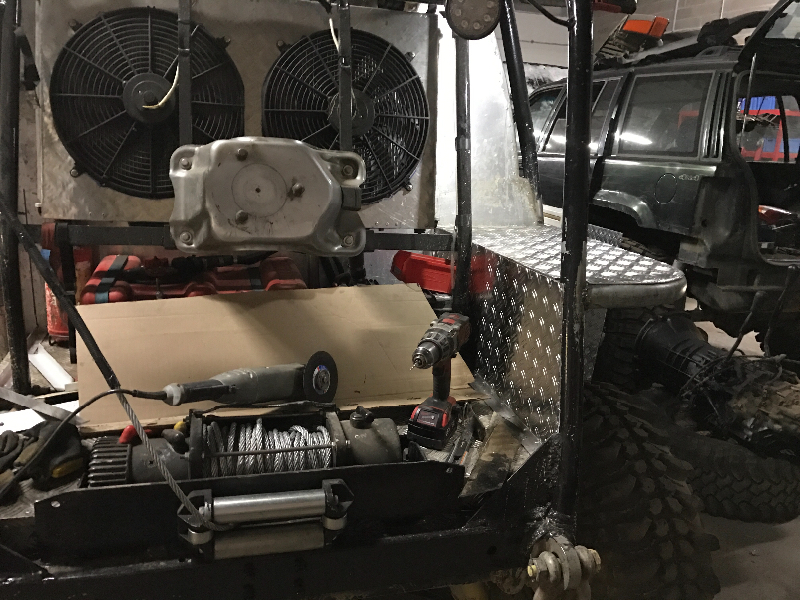

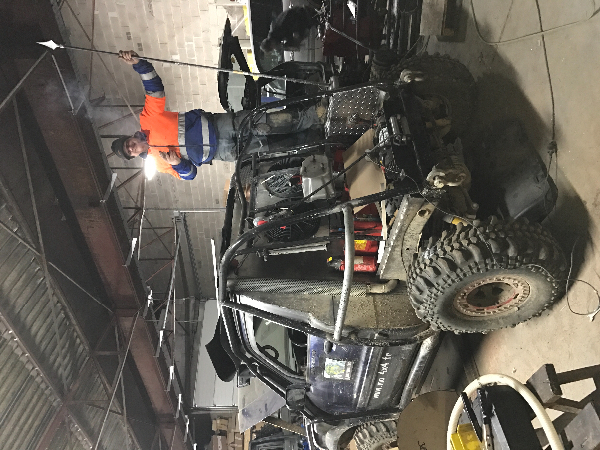

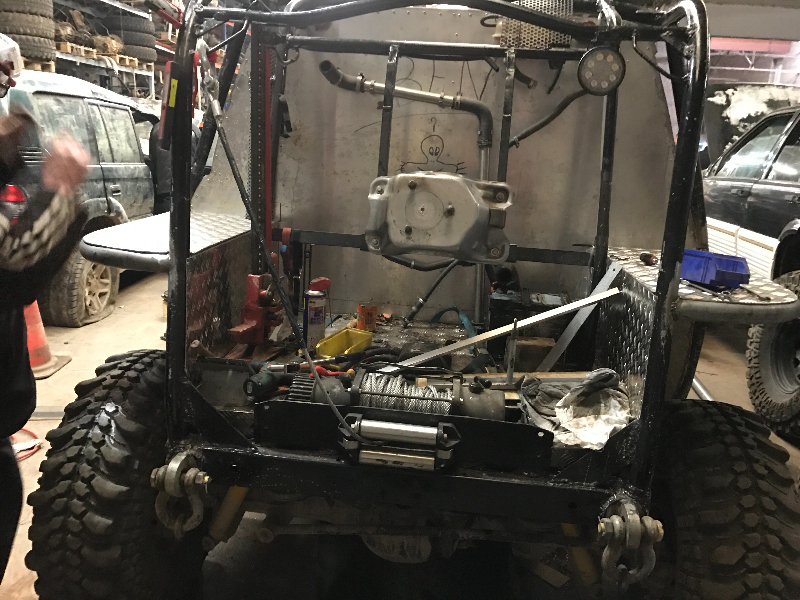

Ce week-end je suis retourné à Nancy chez Max afin de reprendre le travail sur l'arrière de l'intimidator , donc avec Denis et Rémy nous avons fait les gardes boues arrières, ainsi que la modif du réservoir afin de ne plus déjauger dans les dévers quand le réservoir est à moitié, ainsi qu'une goulotte de remplissage plus pratique , j'ai également installé une sirène sous le capot afin de remplacer le Klaxon vache qui est mort , je n'ai fait que quelques photos car nous avons été obligés de démonter le radiateur car nous avons fait un petit trou dedans en le heurtant avec une réglette en aluminium :benben12: pas de bol ça pisse sans la pression , alors on va le faire souder chez un spécialiste des radiateurs et penser à faire une protection , allez assez de bla bal place aux quelques photos

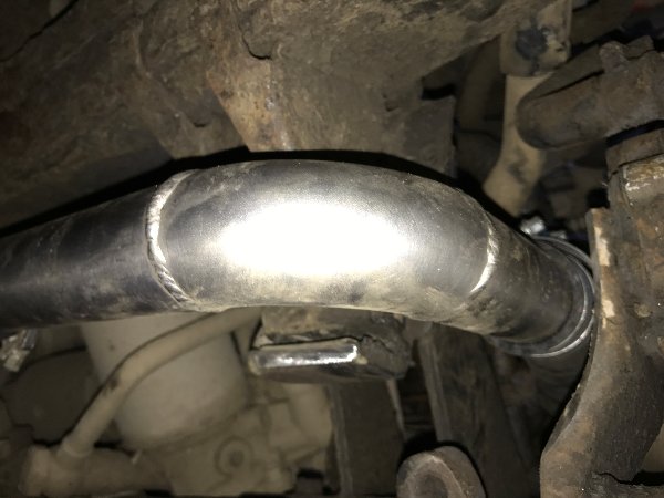

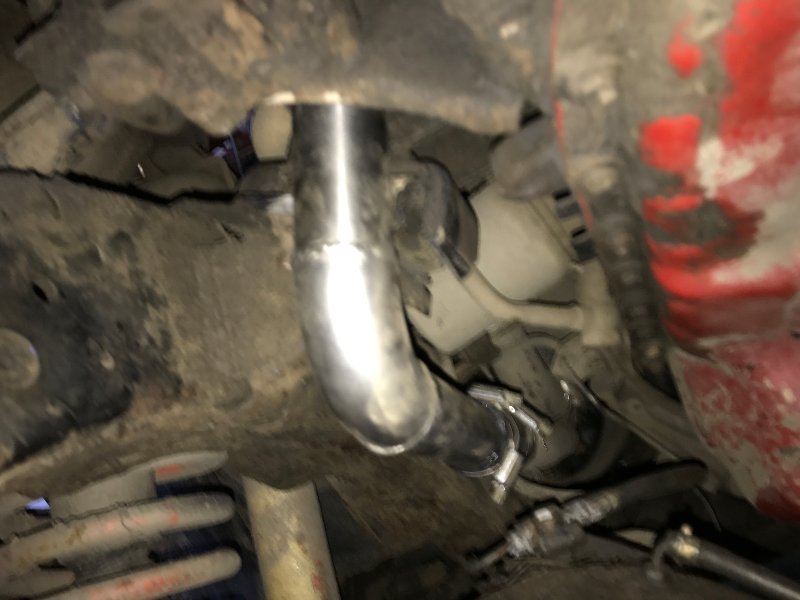

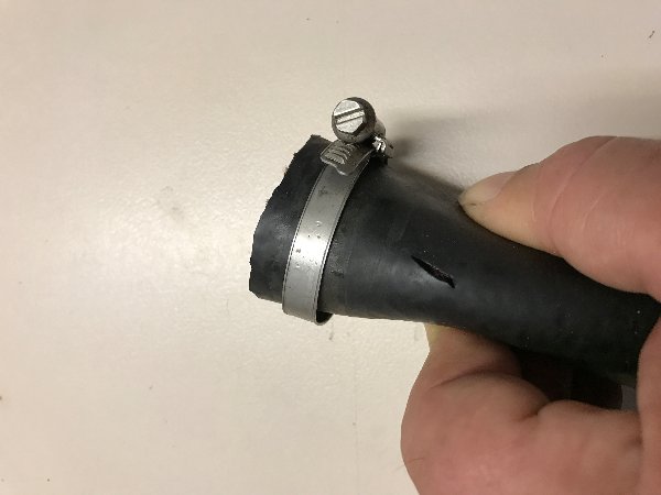

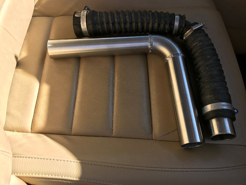

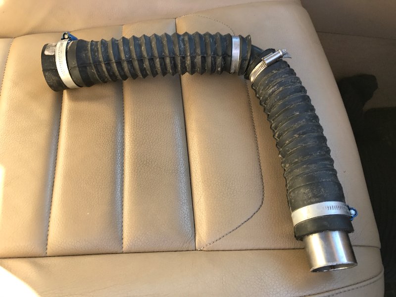

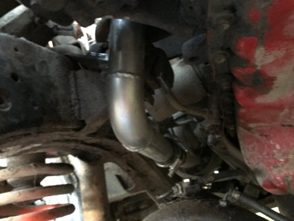

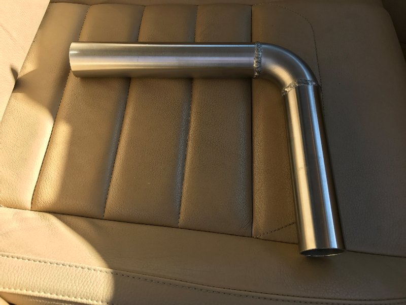

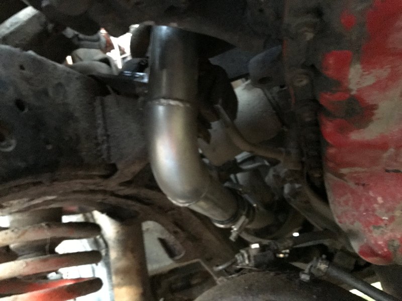

j'ai réussi à trouver d'ou venait la fuite de liquide de refroidissement , la durite frottait sur le coté du support moteur et sur l'arrière de la pompe de direction assistée , je l'ai réparé en faisant confectionner une pièce en inox par Laurent un collègue de boulot et j'ai réussi à ravoir ma tête de Schnorkel , qui n'avait pas aimé la fin de la sortie à Bertrix , avec un décapeur thermique et le manche d'un gros tournevis :clin12: :clin12: :clin12: voilà quelques photos
on voit bien sur les dernières photos qu'il n'y a pas beaucoup de place pour passer une durite depuis la sortie du bloc moteur vers le bas
jolie pièce!!! :cartonne12: :cartonne12:

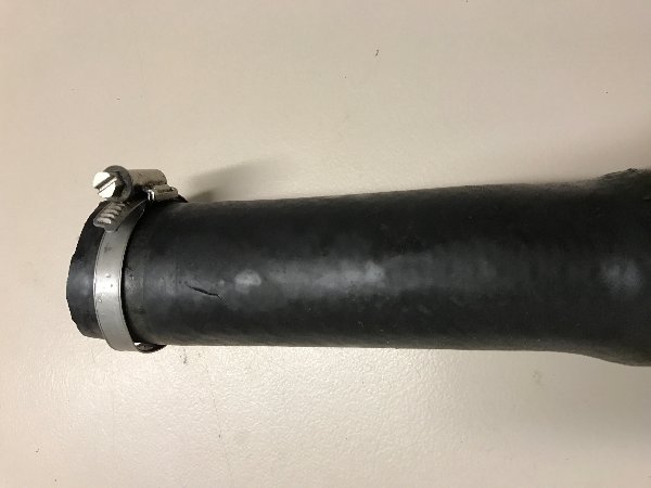

sur le 3,0l il y a aussi une petite durite qui se met à fuir avec le temps.elle craquelle car elle prend la chaleur du moteur,car elle est toute proche,et n'est pas protégée.elle se situe en dessous l'alternateur,n'est absolument pas visible,le liquide expulsé sèche rapidement avec la chaleur moteur,et du coup on croit que le bloc bouffe de l'eau car aucune trace nulle part... :benben12:
