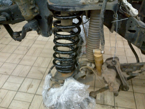

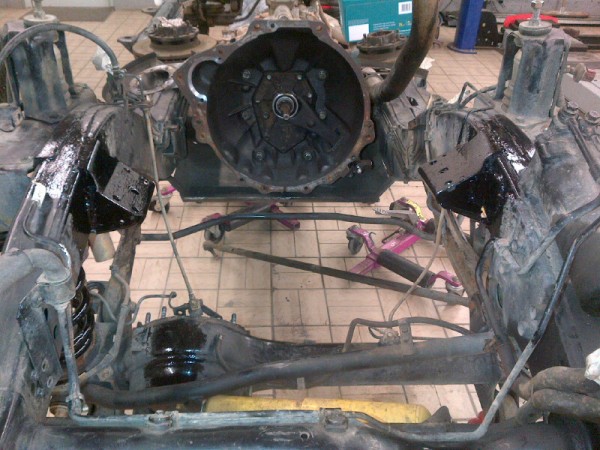

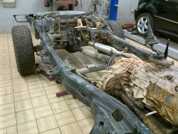

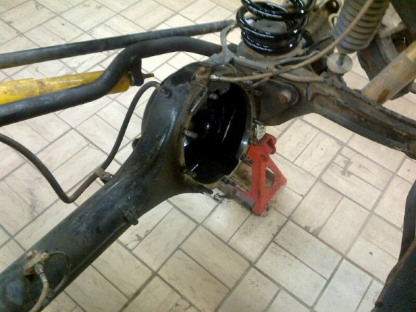

Ca avance bien, les supports sont déplacés soudés
Les nouveaux ressorts sont en places, tu remarqueras que sans le poid du moteur, je ne peux pas remettre mes amortisseurs et mes barres stab...
Samedi j'ai fait salade de ponts...
Maintenant mise en place des couple conique longs et les transmissions sont finies, reste la modif d'échappement adaptation du compresseur de clim et sa courroie, fabrication du tuyau pour le recepteur d'embrayage et je remet la caisse sur le chassis... :yes12:

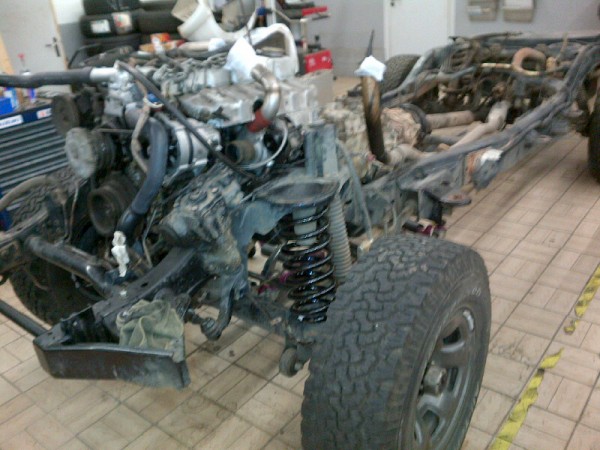

Ca y est boites, ponts, moteur tout est dedans !!!
Reste le faisceau, la clim, le démareur, l'échappement et le recepteur d'embrayage avant de refermer la boite... :yes12:
