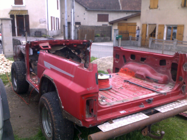

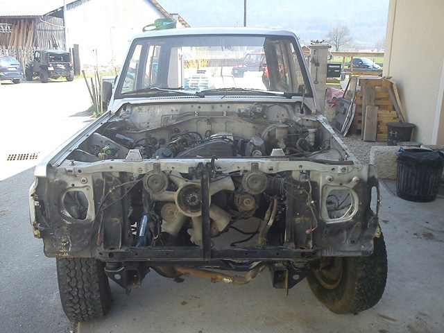

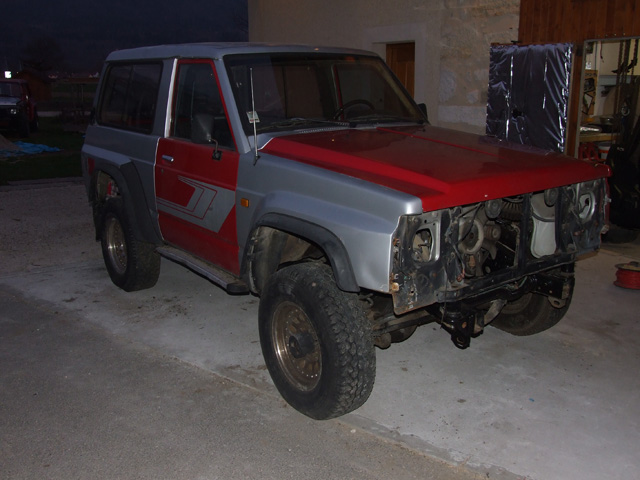

salut tous le monde des nouvelle de ce samedi bien occupée :rire2:
démontage
démontage
remontage
remontage
IMG_20120324_125047 %28Copier%29.jpg (95.04 Kio) Vu 7303 fois
il y a du taf
il y a du taf
IMG_20120324_125059 %28Copier%29 (1).jpg (113.83 Kio) Vu 7303 fois
et voila le travail avec body de 5

salut les copains encore un bon week-end de meca
branchement du faisceaux et du moteur mise en eau et essais pas très concluent samedi soir ;grosse fuite d'eau et clicti des injecteurs du coups ce matin demontage de la distribution ( une fois de plus :rire2: ) pour rechercher la fuite et la surprise :peur: les vis qui tienne le carter ou et fixé la pompe a eau avais était volé par les gars qui avait dépouiller le 4x4 :grrrr: :grrrr: :grrrr: démontage du carter pour refaire le joint changement de la pompe a eau et tous remonter . remise en eau et démarrage impeccable plus de fuite et le moteur a tourne comme une horloge prochaine étape remonter l’intérieur pour le moment une douche et repos mérite :mrd: :mrd: :mrd: :mrd:

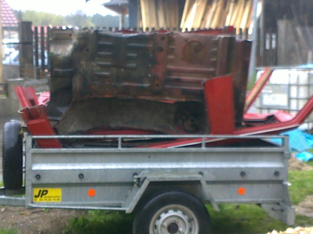

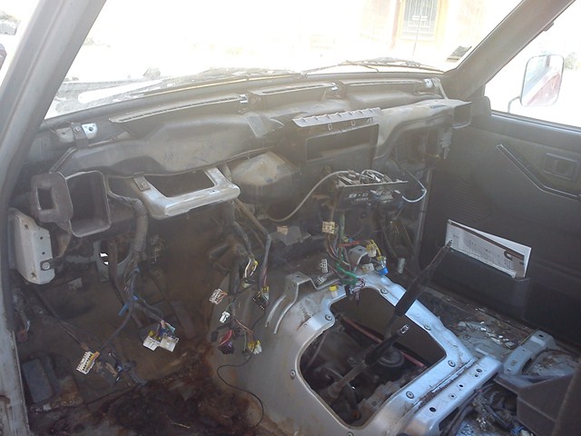

salut tous le monde après 15 jour de pluie :grrrr: :grrrr: j'ai enfin pu me remettre au taf sur mes patrol
apres demontage de tous ce qui ce demonte :rire2: on a fait un mini patrol qui tiens dans une remorque

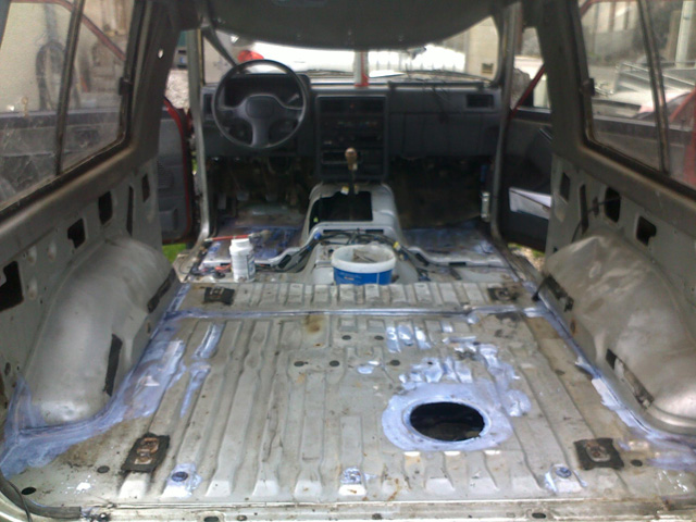

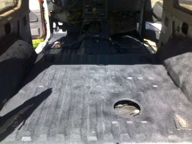

ensuite nettoyage , anti- rouille et anti-gravillon prés a recevoir sont intérieur... je recherche deux châssis de vitre arrière latéral
