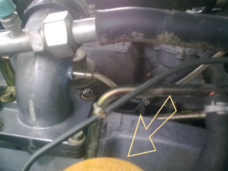

Re: Faire déclanché le turbo plus bas.
Fordyan a écrit :le seul tuyau d arrosage que j ai dans le trol c est quand j ai la cuve pour la douche
tu vois ou ce tuyau????
il a l'oeil le Seb.
C'est ici
Fordyan
Messages : 329
Enregistré le : 24 févr. 2008 21:25
Localisation : Poitiers/Monticello(corse)
Message par Fordyan »
c est pas pour dire mais sur les Y61 on la tous ce " tuyau d arrosage " oui tous même peu être les Y60 tout simplement que c est le bouchon du réservoir de liquide frein
:hap: :hap: :hap: :hap: :hap: :hap:
vive le trol
un trol long on rigole bien

le tuyau que The bargeots parle a mon avis c est celui de la prise de pression ,il serai tpreferable d utiliser du tuyau tressé ;) mais pas du tuyau de lave glace
The bargeots
Messages : 477
Enregistré le : 13 févr. 2008 00:11
Localisation : Entre-Vignes - Hérault - France.
Message par The bargeots »
herve76 a écrit :il est direct The bargeots :mrgreen: ,avec un tuyau plus long pour la w gate tu n obtiendras jamais un turbo qui demare a plus bas regime , la w gate est fermée a bas regime ;) je l avais ecrit au debut le seul resultat que vous allez obtenir se serait une pointe de pression superieur ,pour la simple raison, vu la longueur du tuyau la pression va agir avec du retard sur la w gate et vu que l air est comprimable plus il y a long de tuyau et plus la regulation va etre aleatoire ,je me suis peut etre mal expliqué :oops:
Les pics de pression court sont très nefaste pour un moteur, on peu envoyer par exemple plus de 1.6bar pendant quelques secondes, ce qui n'est pas forcement aprecié du moteur.
herve76 a écrit :le tuyau que The bargeots parle a mon avis c est celui de la prise de pression ,il serai tpreferable d utiliser du tuyau tressé ;) mais pas du tuyau de lave glace
exactement, me suis trompé c'est pas du tuyau d'arosage mais pour les fontaines decoratives et pour l'alimentation en carburant, ce tuyau vaut peau de zob en pression et se deformes dans tout les sens...
Il vaut mieux soit du tricoflex (tuyau tressé) soit du tube pneumatique comme j'emploies pour mes kit de mano, au moins eux ne donnent pas des valeur eronées.

c est prévu au programme de changer ce tuyau ainsi que celui de WG et modifier les durits du turbo
mais avec cette durit j ai toujours un résultat pile poil en plus elle est plus rigide qu elle le parait
