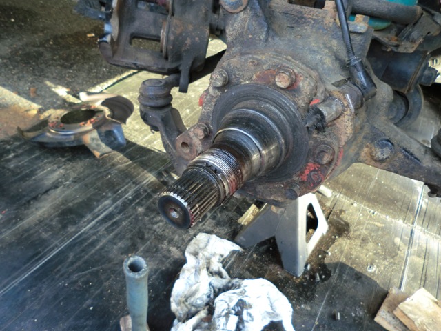

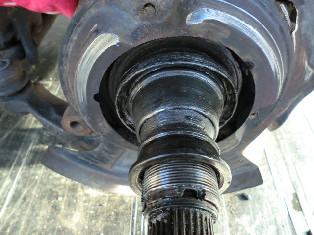

HENRI32 a écrit :Sauf erreur de ma part, les vis marquées 7 tiennent le disque de frein sur la flasque donc normalement ça vient avec !!!! La rotule n'a pas être démontée puisqu'il s'arrête aux roulements et ne va pas jusqu'au joint du pont, il n'a pas besoin de sortir le demi arbre avec l'homocinétique et la fusée !!!.... si tous les clips et l'écrou de fusée ont bien été enlevés,avec l'étrier de frein et le support d'étrier ça doit venir !!! Mais le roulement a surement été collé à la fusée par l'échauffement : aspersion au WD 40 et coups de maillet lourd ou de massette avec une cale en bois derrière le disque et ça devrait le faire !!!! Et au moins tu verras ou ça résiste ..... à l'arrache, si tu as oublié quelque chose et bien ça tord ou ça arrache .....!

Bon, j'ai regardé encore une fois la RTA, pas d'oubli possible.
Le fait que ça ait collé ... ben pourquoi pas ! D'ailleurs sur une des photos, on voit bien que ça a bleuie :surpris1:
Si je chauffe un peu au décapeur thermique et que je pulvérise du WD40 :benben12: Y s'passerait peut-être quelque chose ...non ?

Pour ce qui est de chauffer au décapeur thermique ou autrement, fait surtout gaffe à ne pas cramer quelque chose.....joint ou autre .... la chaleur risque de se propager par conduction et ..... , seul un chauffage au chalumeau sur la bague interne du roulement pourrait éventuellement être efficace mais là, c'est quand même un peu risqué pour un résultat pas du tout certain ......Bon courage !!!!

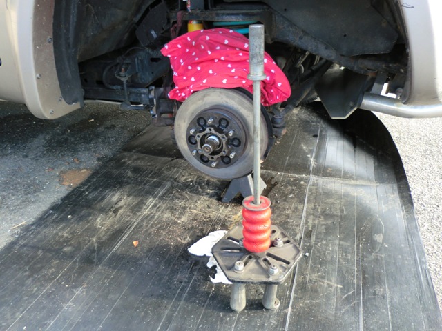

Bon, j'ai passé une grande partie de l'AM à chercher un outil chez feu machin, sudoku, castoramasse, kilourien, belgepièceauto, etc... RIEN :evil:
Et puis je me suis dit ... passe chez VULCO, t'as plus rien Ă  perdre ...! :benben12:
Et là, je dis "CHAPEAU", ils m'ont prété (je dis bien prété) un outil ... très pro ! :rire2:

Ben ... c'est venu :rire2:
Sauf la cage interne du roulement !
Re: Allo Patchouka 4x4... nous avons un problème !
Et lĂ , je m'suis dis ..... mais qu'aurait fait DAMS dans pareille situation :benben12: :benben12: :benben12:
Mais c'est bon sang bien sûr... LA massette :rire2:
