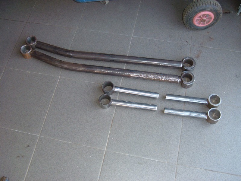

???? missa,je gagne en empattement,19 cm de plus :rire2:
du coup j'ai préparé les tirants aujourd'hui,ce sera un mix,rotules cote chassis et silenblocs cote pont :yes12:
demain je soude tout ca ensemble

salut tu fait un boulot de fou sur se trol il vas être top ....tu me donne des idées :rire2: :rire2: mais petite question tu fait les découpes au pif ? ( surtout pour le châssis ) tu les prend ou les cotes des tirants et de tous ce que tu modifi ?
regtroll
Messages : 1559
Re: 61 tuff truck by reg
Message par regtroll »
pas de découpe au pif,je recherche toujours l'endroit le plus facile a découper et surtout a renforcer après
pour les cotes,ça se calcule suivant la position voulue pour le pont,idem pour l'arbre
exemple,mon châssis a recule de 19cm,les tirants du bas font 20 cm de plus et l'arbre sera rallonge de 22 cm a cause de la rehausse :bravo12:

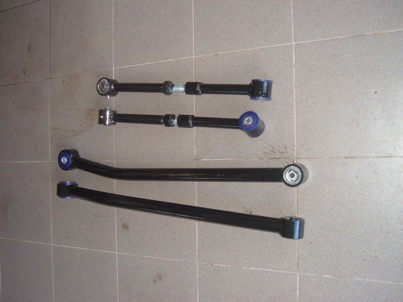

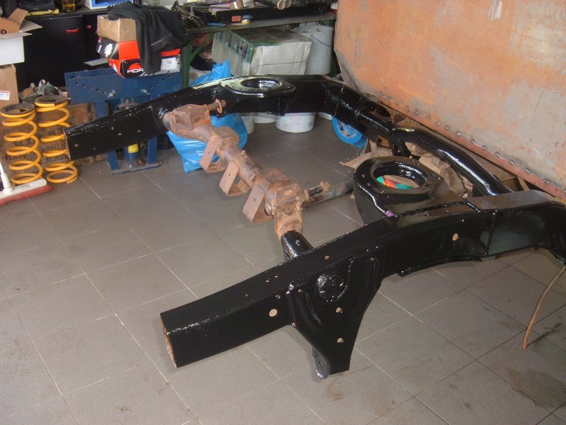

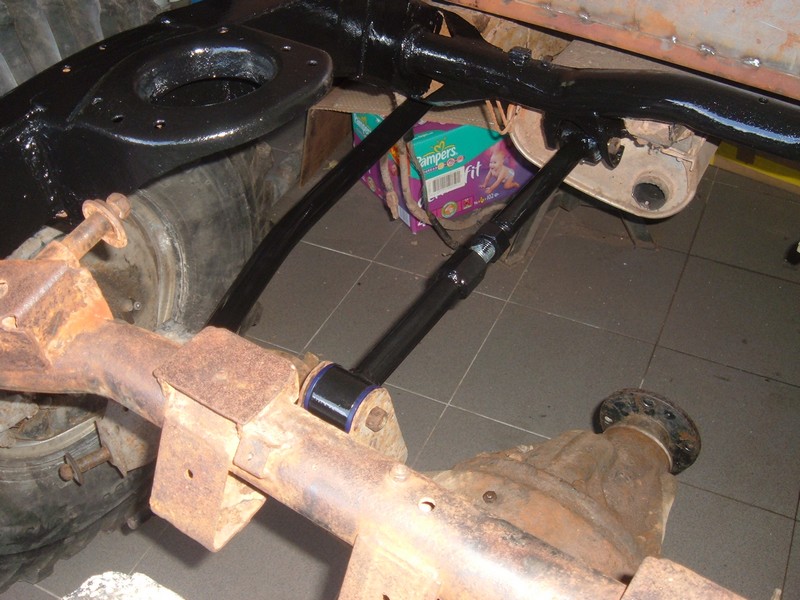

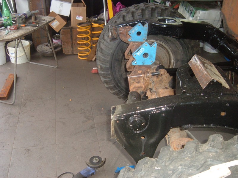

ehh doucement les gars,on fait pas toujours ce qu'on veut :bisous12:
petit coup de barbouille sur le châssis
les tirants prĂŞts a ĂŞtre poses

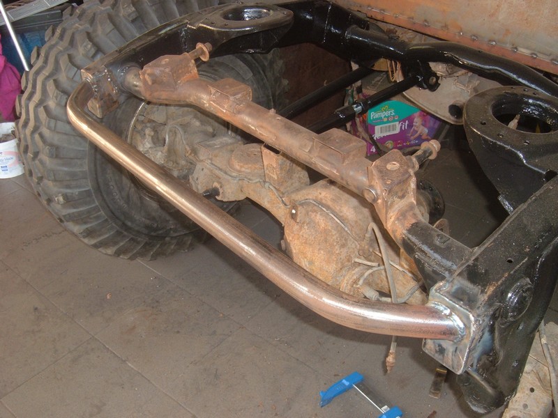

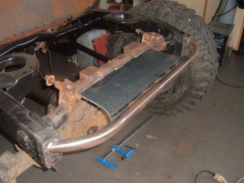

regtroll
Messages : 1559
la c'est assez court :mrd:
pare choc arriere
platine de treuil ar en 5 mm

Ha la vache :bravo12: pour un peut il n y avait plus de place pour le pont arrière tellement tu en a couper :mrd:
En tous les cas y a pas a dire ,tu fais du beau boulot :respectot: :respectot:
