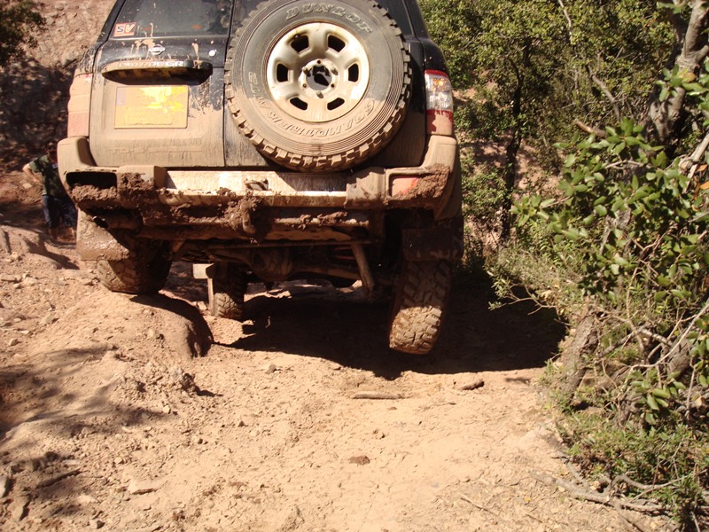

Dites moi... Comme vous pouvez le voir, je suis en monte d'origine niveau pneumatiques, sur jantes d'origine. Je ne ^pense pas que mon Troll ai "subi" une réhausse quelconque...?
Uploaded with ImageShack.us
Je voulais savoir si sur mes jantes actuelles, et sans modif, je peux changer de pneumatiques, plus "TT", et qui remplissent mieux l'espace du passage de roues...? Si oui, quelles dimensions ?
Merci.
HENRI32
Messages : 468
Re: Mon GR et TOUTES mes questions...
Message par HENRI32 »
Pour ëtre homologué route et pas prendre d'amende et passer au CT sans sueurs : Si jante de 16" : 235/85/16 je crois et 265/70/16 je suis sûr !!! Autre chose = VERBOTTEN !!!! Je sais qu'on peux mettre plus gros mais .... voir les autres posts sur le sujet !!!
