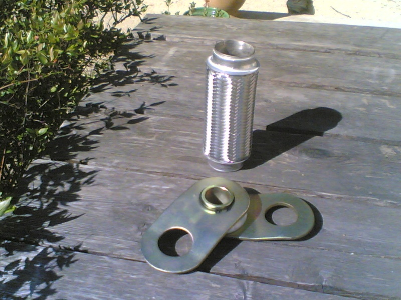

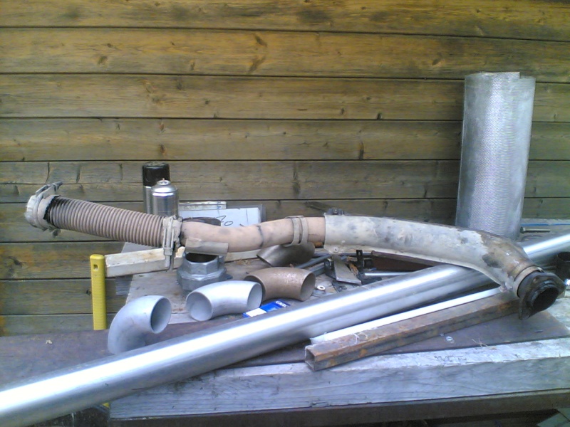

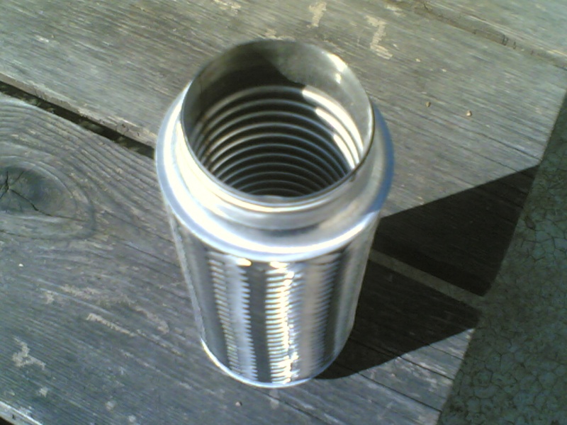

alors dans l ordre des commandes une poulie de moufflage de 9tonnes ou 9000kg ca fait mieux en kg :rire2:

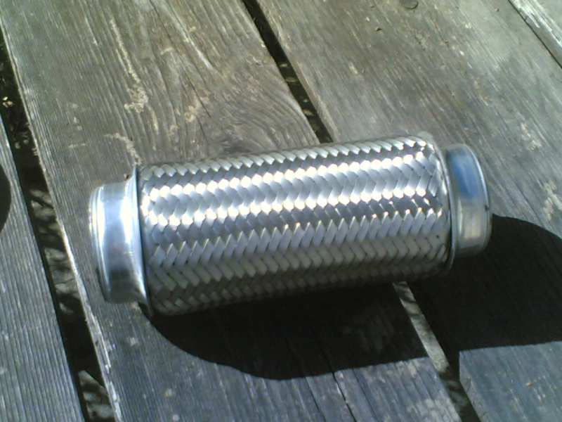

et une tresse inox diametre 65 longueur 220embouts a souder compris "hors tout"
et j ai en stock :tube inox diametre 60.3 et 63(le 63s emboite parfaitement dans le 65 et le 60.3par rapport au 63 c est pas un probleme ,j ai des coudes inox en 60.3 aussi , me manque 1raccord union 60.3 et des collier et ensuite ligne inox :yes12: :yes12: :yes12: :yes12:

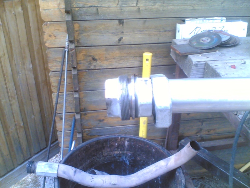

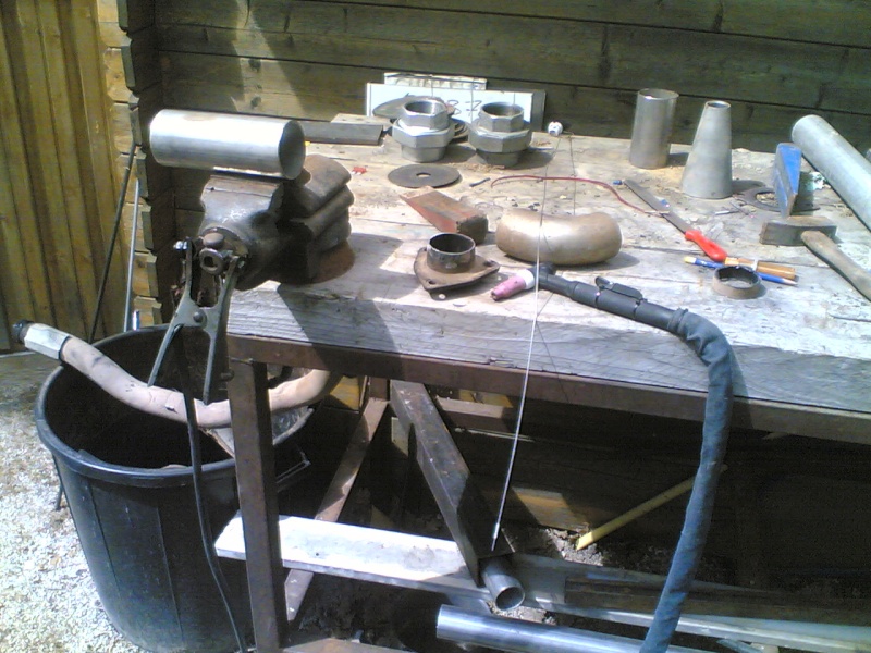

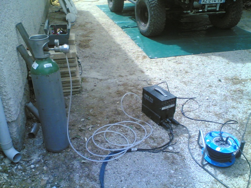

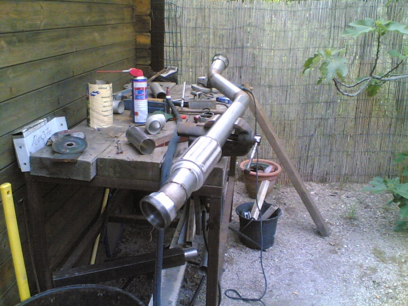

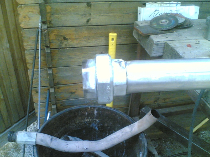

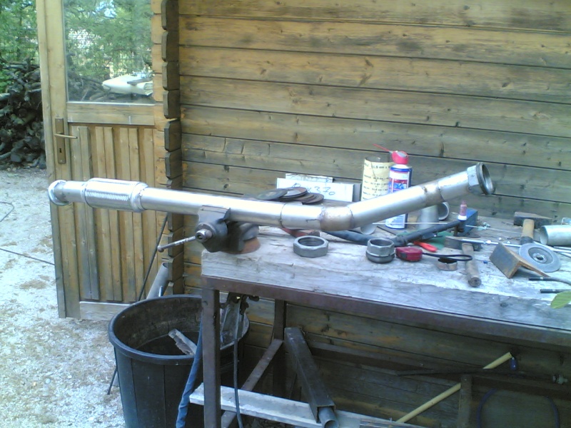

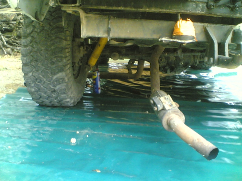

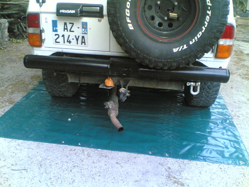

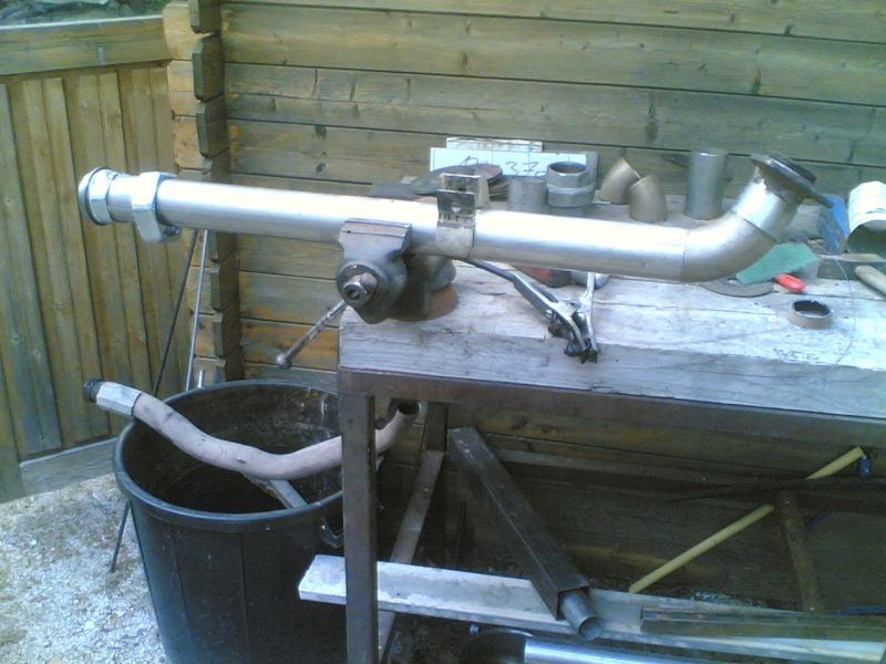

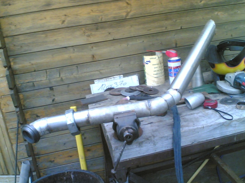

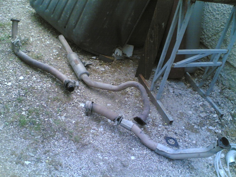

ca y est c est fait
donc

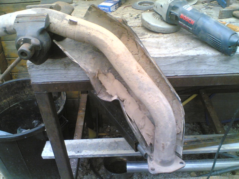

depose de la vieille ligne
recuperation de la bride qui va sur la pipe du turbo et sans casser de goujon svp :yes12: mais j etais pas fier quand meme
fabrication des 3 elements d echappement
essai sonore
manque :
la soudure ,pour le moment c est que pointé
la passivation j expliquerai en temps voulu
et les supportages pour le moment ca tiens avec du fil de fer

place aux tofs

suite
Re: trolls de bob84 3.3td de86 et maintenant y60slxde93
derniere serie avant la video et le son :yes12:
et un petit lien pour avoir une idée de la musique :yes12: :peur:
http://www.dailymotion.com/video/xieqqf ... ob-84_auto
j espere tout finir pour la fin de semaine :alabierre:

joli bruit beau boulot!!!!!!!!!!!! :santé1: :santé1: :respectot: :respectot:
ah la vache!!! :rire2: :rire2: ça cause là :yes12: :yes12: vivement que tu fasses la mienne :rire2: :rire2:
