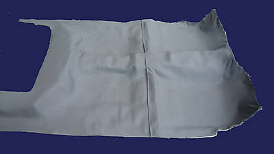

pour le sol, c'est pareil, vu que je fais "parfois" :oops: des bourbiers, je ne veux pas remettre les moquettes !
j'ai trouvé ça :
lĂ  :
http://cgi.ebay.fr/ws/eBayISAPI.dll?Vie ... :IT&ih=022
mais si tu as des idées je suis aussi preneur ! :mrgreen:

Slt j ai regardé ton liens, pas mal si on veut changer le revêtement de toit
La mieux c de supprimer toutes la moquette et d y mettre du caoutchouc de 3à 4 mm d épais, quand c sale tu démonte et un coup de jet
