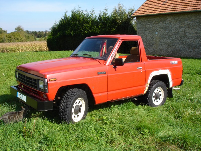

bjr,je sais qu'il y a un sujet précédent,mais pas grand chose de clair ;) ,
j'aimerai fermer derriere les sieges,et il me faudrait des idées avant de tout couper :cry: ...
je mettrai des photos de la transformation a mesure de son execution,ça servira a tout les autres.
voilà mon enclume,il est bien mieux comme ça non :?:
DSC03399 [].JPG (172.07 Kio) Vu 11142 fois

tiens,le mien j'avais decoupe le hardtop
si ca peut te donner des idees ;)

merci pour les tofs,elles sont superbes... :D
et comment tu coupe le hard top et aussi comment fermer en dessous?
as tu une tof du troll fini?
merci :D
regtroll
Messages : 1559
Re: fermer la cabine d'un 160 pour en faire un pick up...
Message par regtroll »
euhh pas encore completement fini mais il est ferme en bas avec une tole,je te ferais des tofs ;)
le hard top se decoupe a la disqueuse sans soucis,par contre masque obligatoire ;)

allez,les tofs mais vraiment juste pour emmerder le vieux :fresh:
voila,si ca peut t'aider,reste encore un gros boulot de finition a faire mais la forme est la ;)

s'est une tole que tu as mis sous la lunette ? moi j'ai mis une planche mais bof je vais surement faire comme toi en ce qui concerne le hayon je n'ai pas fais comme toi , mais s'est bien vu !
