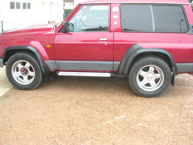

mon trol penche du cote qui va tomber :mdr12345: il penche du cote conducteur j ai prie l autoroute ce weed end quand je roulait
a 130 km et quand accélérait pour doubler je sentait que le pont AR il allait passer devant
ça peut venir d un resord qui et fatiguer :inter?:

alors ces un y60 des resord d origine il et de 1995 il a 155000km
je pense pour moi que ces les resords qui son dans le sac

les trois premier spires au dessus se touche cote droits j ai 4 cm d ecare entre ARD par port ARG
je vait faire des essai avec des ressort de y 61 court on verrat si ces ça
