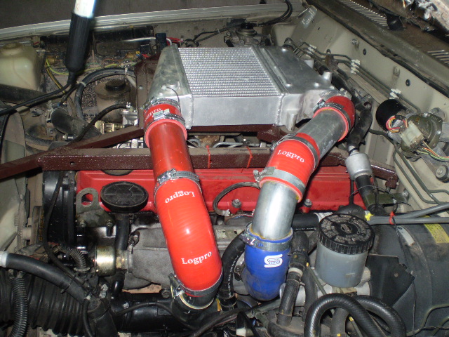

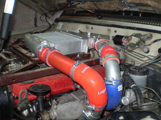

bon voilà je vous fait partager mon installation,si ça peu servir à quelqu'un.
donc l'entrée et sortie d'air en 60 mm.
cout:
plusieurs raccord(durites silicone et allu): 80€
intercoller: 85€
pipe d'admission modifié: 80€
ferraille: 0€ (récup)
une dizaine de collier 60/90:20€
un ventilo de r5: 5€
le temps passé: pas de prix vu que c'est que du plaisir .
total (approximatif) environ 270€
les tofs.

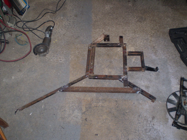

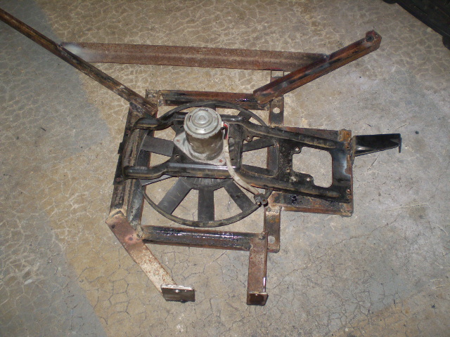

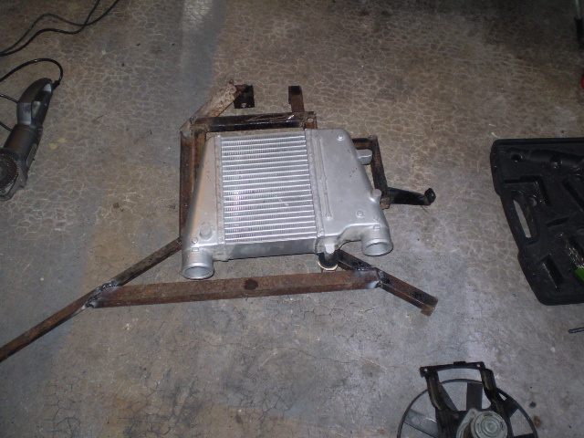

fabrication du support qui va recevoir l'IC et le ventilo,j'ai opté pour le ventilateur sous l'IC en aspiration ainsi d'éviter les pertes de surface pour le refroidissement.
:rouge12: les photos sont inversées à regarder de bas en haut :mdr12345:
Modifié en dernier par jackychun le 02 août 2010 13:37, modifié 2 fois.

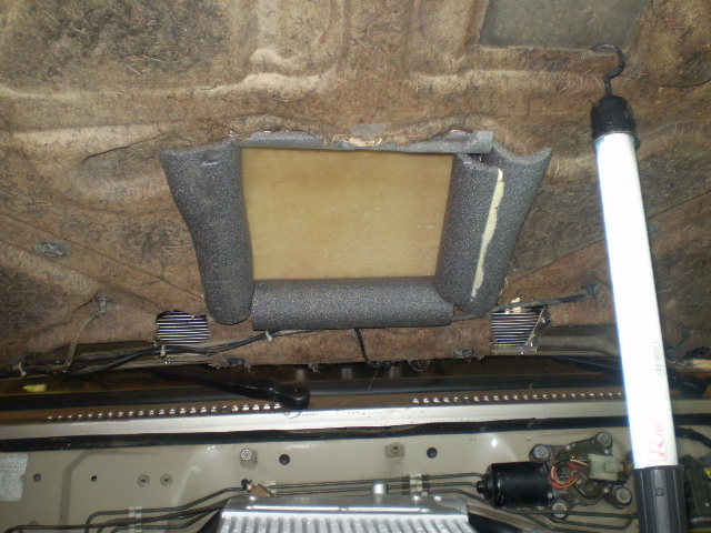

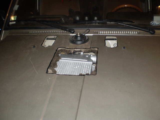

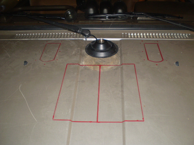

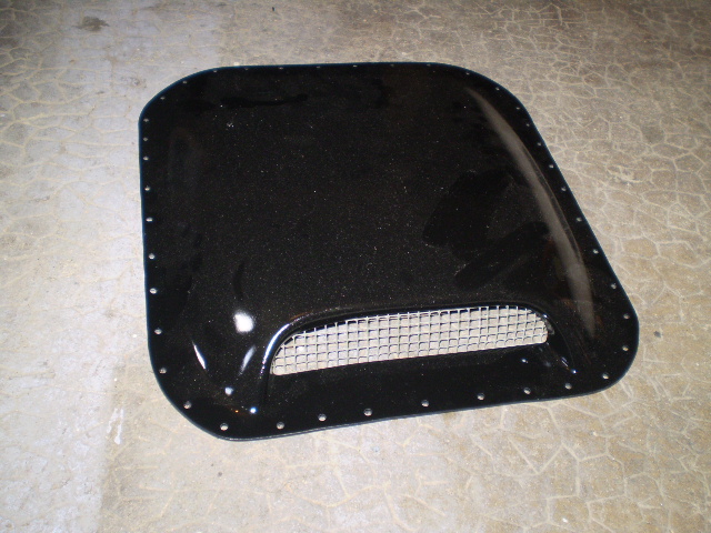

découpe du capot pour la prise d'air et les deux extracteur d'air ,j'aime pas le capot à l'australienne donc je mets des aérations .
P7280001 (2).JPG (154.35 Kio) Vu 29411 fois

mis en place de mousse pour l'étanchéité du passage de l'air.
et on commence.

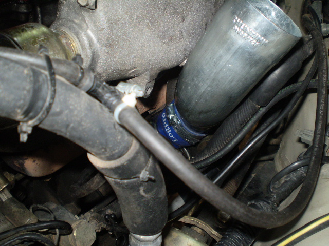

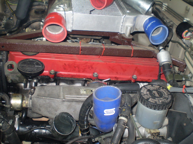

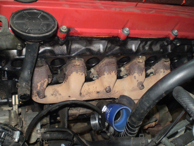

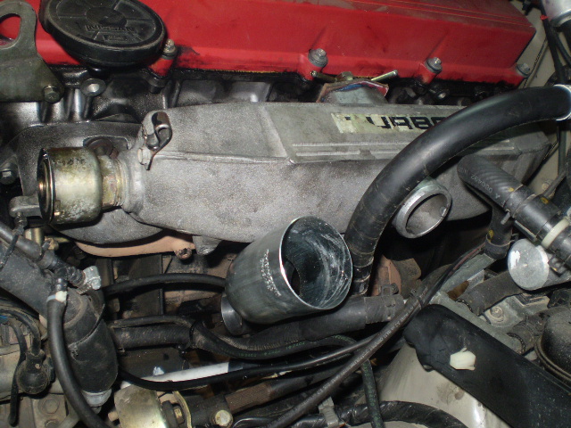

je change la pipe d'admission et j'en profite pour mettre les tuyaux et coudes
jackychun
Messages : 252
Re: installation d'un intercooler sur y 60
Message par jackychun »

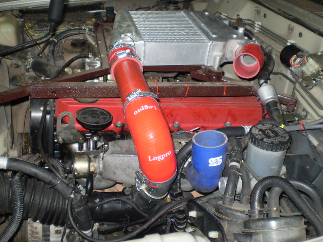

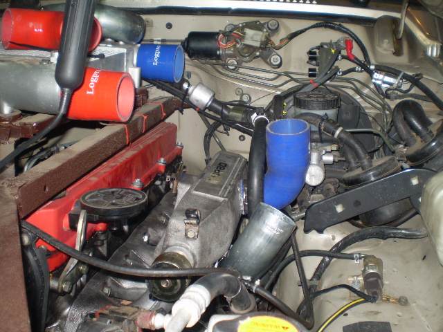

la pipe modifiée et durites en place.
jackychun
Messages : 252

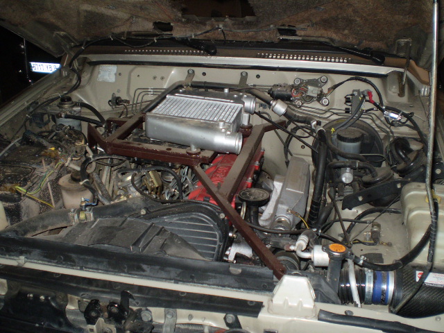

et on branche tous le reste.
jackychun
Messages : 252

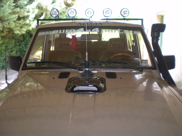

voilà c'est installé :classe1:
temps de fabrication et de montage avec un outillage moyen comme le mien compter deux jours.
il me reste à trouver un thermocontact fermé à ouverture à 50° pour le ventilo,pour l'instant j'ai mis un interrupteur et un capteur de température pour pouvoir l'actionner des que ça dépasse les 50°.

Beau reportage bravo... Tu devrais peutetre mettre une grille sur ta prise d'air histoire déviter de peter les ailettes du radiateur...
sinon je trouve ca cool :respectot:

Jjjilou a écrit :Beau reportage bravo... Tu devrais peutetre mettre une grille sur ta prise d'air histoire déviter de peter les ailettes du radiateur...
salut,il y a une grille mais sur la photo on la vois pas bien :clin12:

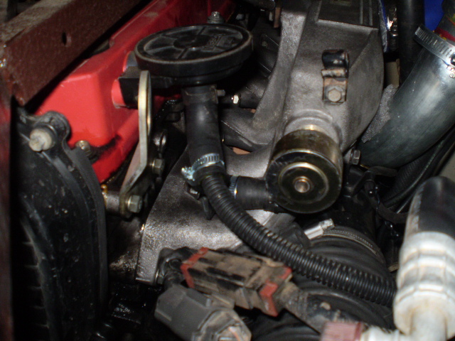

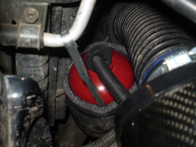

afin de ne pas encrasser la pipe d'admission et l 'IC j'ai dérivé le reniflard vers un récipient
tiens regarde avant montage on la vois bien :clin12:
Jjjilou
Messages : 93
Enregistré le : 12 mai 2009 10:03
Re: installation d'un intercooler avec ventilo sur y 60
Message par Jjjilou »
Et bien rien a dire alors :bravo12:
