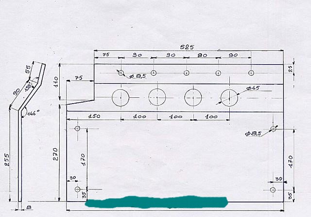

je cherche un plan sur un blindage avant pour mon 60
si qqun a ça, je suis prenneur

désolé moi j' ai pour un 61 pas pour 60 :benben12: :benben12: :benben12: :benben12: :clin12: :ben:
Re: blindage Y60
j ai sa depuis 4 an dans l ordi :rire2:

interresant,
pour la fixation, c'a se fixe sur le pc d'origine ? parce que je n'en ai pas

Tiens voilà ce que ça donne :
Plaque de 8 mm en alu ...
support en fer plat de 30x8
Présentation à blanc...
....et voila !
Y61 long : le Trollive
Y60 court : le Trolly

très interressant,
mais je n'ai plus de pc d'origine, pas cool
j'ai trouvé chez OUtback du N4 à 175 eur ttc
je penses que je vais le prendre
