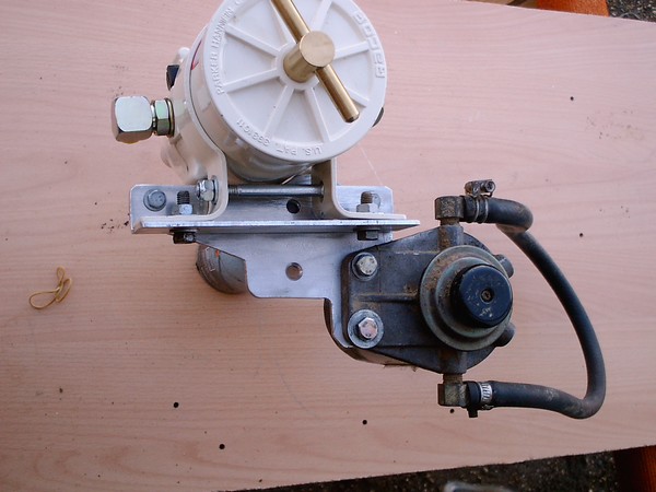

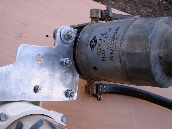

Voila ce que j'ai fait : une plaque support reprenant les fixations d'origine et une équerre pour fixation du prefiltre. C'est vrai ça passe " ric et rac "
Pas de rechauffeur .
vue de dessous ; degagement du filtre
vue de dessous ;degagement filtre 600x450.jpg (76.06 Kio) Vu 7793 fois
Prémontage filtre et préfiltre <br />Alu epaisseur 5 mm
Alu epaisseur 5 mm
Premontage filtre & prefiltre 600x450.jpg (65.47 Kio) Vu 7793 fois
