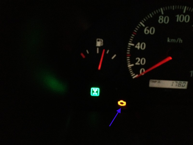

voilà depuis hier soir j'ai ce témoin orange qui ne s’éteint plus ,
hier soir il ne voulait plus démarrer , il tournait sans s'allumer , j'ai poussé sur la pompe sur le filtre à gas oil , et il a démarré , et depuis ce témoin est allumé
y a t'il un rapport , ou alors c'est une coĂŻncidence :inter?: :inter?: :inter?: :inter?:

Controle electronique moteur "chek engine" t'as peut ĂŞtre de l'eau dans le filtre Ă  gazole.

possible aussi un problème de batterie :surpris1:
possible un problème pompe à injection :peur:

la batterie c'était un peu vidé , j'ai rechargé cette nuit , il a démarré impec tout à l'heure
pour l'eau dans le filtre Ă  gas oil je regarde demain
merci pur ces premières directions ;-)

alors , j ai un fiat ducato derniere generation pour le taf ces derrniers temps ce voyant c est allumé verdict probleme les injecteurs on bouffés de l eau

bon changement de filtre Ă  gas oil , mis le nettoyant pour injecteur directement dans le filtre , et depuis
témoin, éteint :yes12: :yes12: :yes12: :yes12: :yes12: :yes12: :fume: :fume: :fume:
