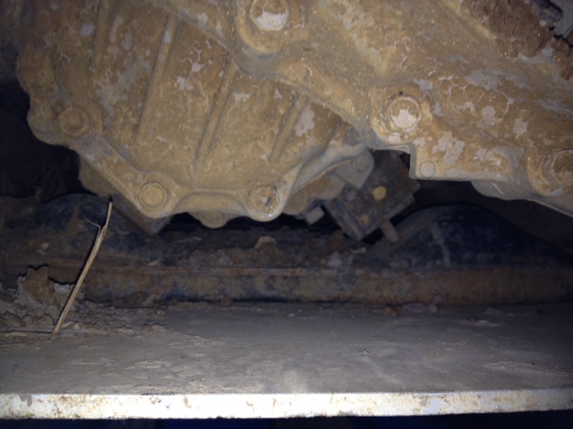

J'ai un petit soucis , la fixation droite de la boite de transfert n'est plus dans son logement !!!
Qui pourrait me dire comment la remettre en place & comment réaliser la réparation ?

ta traverse es encore bien fixée :inter?:
à mon avis si tu mets un cric au bon endroit , le silent block va revenir à sa place et tu pourras remettre l'écrou qu'il te manque :clin12:

oui,bonne solution le cric pour faire basculer la bôite!
mais pourquoi l'écrou s'est barré? le filetage est fatigué?

peut être pas remis un écrou avec nielstop , vu que ç'est toujours plein de merde cet endroit là , c'est quand même mieux de sécuriser :clin12: :clin12: :clin12:

+1 pour le cric , par contre ,perso, j en profiterai pour déposer le silent bloc nettoyer le filetage, contrôler son état et tu seras plus a l aise a l établis pour essayer tout les écrous que tu as en espérant trouver le bon (diamètre et pas )
au pire tu en commande un neuf et tu le change
je pense comme ben l ecrou a du se barrer a cause des vibrations et le silent bloc est sortis de son logement

Bonsoir ,
la réparation est faite :yes12: :yes12: :yes12: :yes12:
Par contre à ma grande surprise il n'y avait aucun écrou sur les fixations :surpris1: :surpris1: :peur: :peur: :peur: :peur: :peur:
Désolé ,je n'ai aucune photos : j'ai oublié de prendre mon apn en partant ce matin :rouge12: :rouge12: :evil: :evil: :evil:
Donc je conseille à tous les possesseurs de Td6 & peut être de 3L de vérifier la présence d'écrou sur ces filetages
