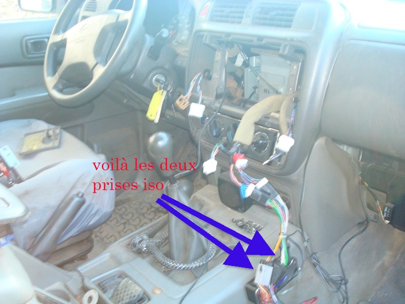

regardes moi j'ai ça derrière mon tableau de bord

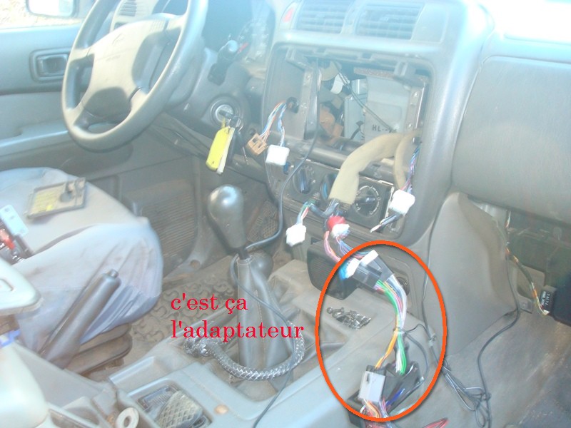

c'est ça l'adaptateur , mois sur mon 61 du Bénélux c'est d'origine
DSC01399 (2).JPG (107.09 Kio) Vu 14055 fois
Re: Autoradio
ça à l'air d'être celui du haut si ton modèle est après 99
le brun les hauts parleurs et le noir l'alim :clin12:
http://www.adnauto.fr/faisceaux-fiches- ... atrol-4251
