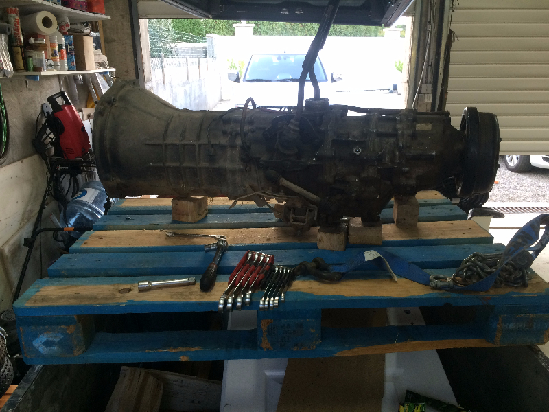

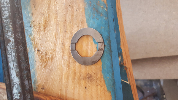

Bonjour les amis voila j ai ma cloche d embrayage qui est cassée j aimerais la changer car ma boite est bonne, mais je n arrive pas a l enlever la cloche coté embrayage
,et j ai trouvé cette rondelle savez vous d ou elle peu venir ,de la boite bien sur
, en l attente de vos réponses bon dimanche a tous ,moi je suis cloué a la maison car mon gros a du mal sans ca boite :mrd: :mrd:

il te faut désaccoupler la boite de transfert pour pouvoir arriver à à sortir la cloche , et pour la rondelle , tu l'as trouvé où ?

bonjour et merci pour l info, donc il faut impérativement sortir le transfert ,et après la cloche viendra d elle meme, la rondelle je l ai trouve juste sous la boite ,comme j ai pris le soin de la mettre sur des cales en bois.

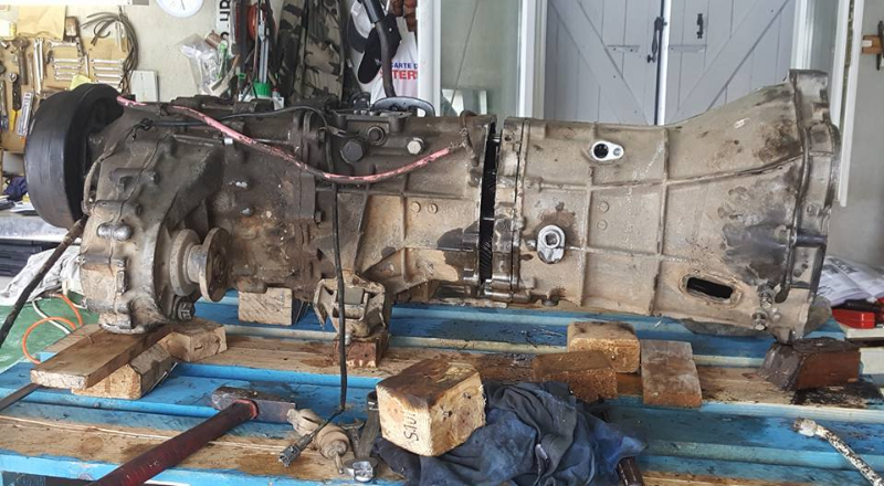

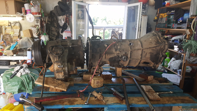

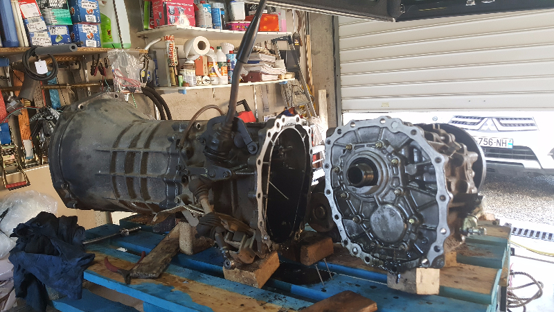

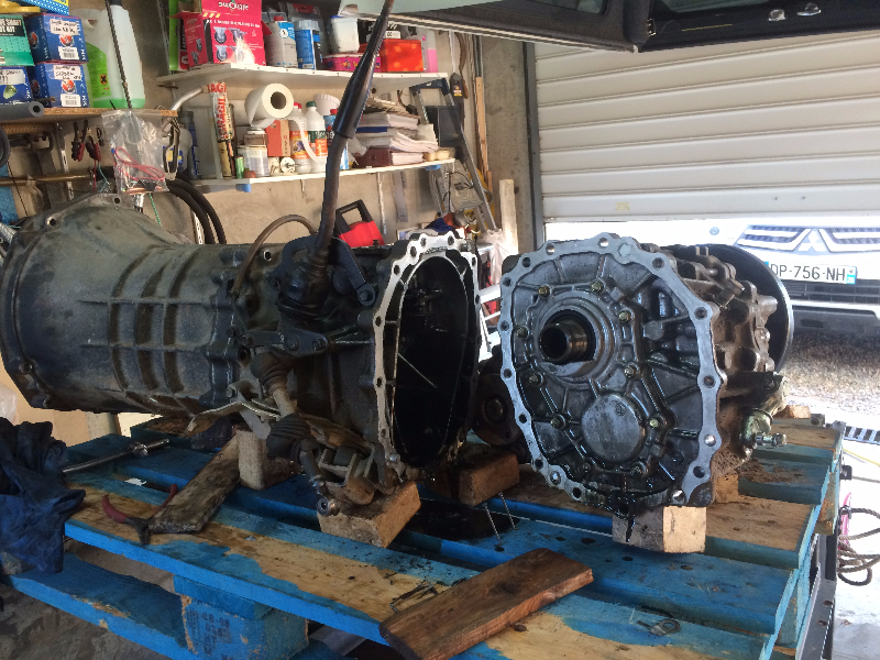

alors j ai démonté le transfert,comme conseillé
,mais malgres ca la cloche ne vient pas , sa coince a ce niveau
,j attend votre aide les amis merci
soyons realiste exigeons l'impossible
Re: boite a vitesse patrol gr y60
C'est pas les billes de verrouillage qui t'emmerde ? Tu les as sorties ?

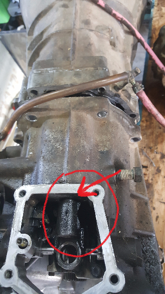

Bonsoir, les billes ..???? j ai sorti celle la
il y en a d autres et ou ...???????
je ne connais pas bien la boite du 60 , mais tu dois avoir deux billes de verrouillage , t'as pas une photo de l'autre coté stp

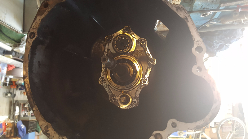

merci ,j ai trouvé ce liens mais je n arrive pas avoir les photos grrr, voici la boite de l autre coté
, c est tres gentil de m avoir fais passer le leins et surtout d avoir cherche , pour m aider :cartonne12:
C'est pas fini , tant que tu n'as pas déboité on va chercher :clin12:
Une première proposition de Clément :
Si mes souvenir sont bon, dans la cloche de boîte du dévissé la plaque, il y a sûrement un clips à enlevé. Et après il faut décollé la partie en Alu qui est encore sur la cloche de boite

merci pout tout je vais mettre toutes les photos de ceux que j ai fais , je reprend du debut,

je pense avoir sortir tout ce qu il y a a sortir , mais peut etre que j ai oublié quelque chose, mais je en vois pas grrrrr

tu dois déposer tes leviers de vitesse , ça c'est sur
